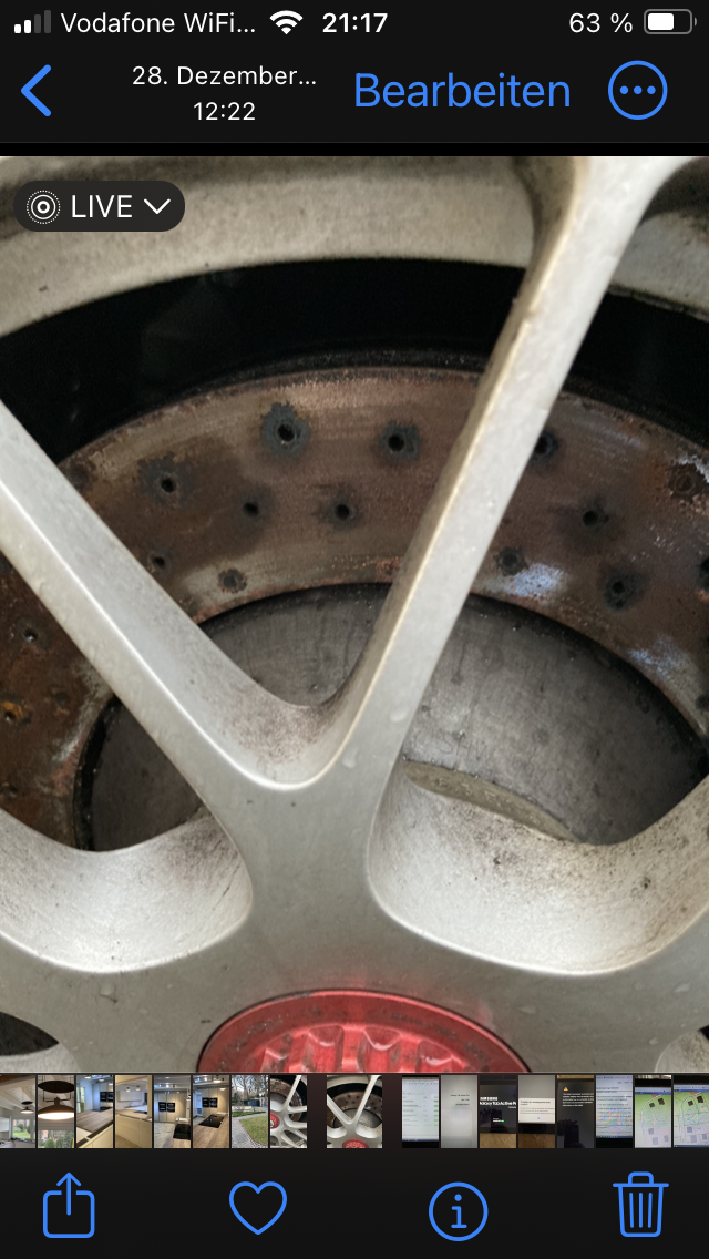

Das ist leider kein Schneeschmelzwasser, welches die Bremsscheiben oxidieren lässt, sondern ganz tolle und auch bahnbrechende Ideologische Fortschrittsgedanken hervorbringt, die bei winterlichen Temperaturen zu einer ökologischen Bearbeitung von Straßen führen. Salz wird durch irgendwelche Laugen ersetzt, sieht dann nach 500 Km so aus, ging auch 60 Km Landstraße nicht weg, hörte sich auch nicht so gut an dabei.
Wetter war so nicht geplant, nicht daß jemand denkt, sowas sei mir egal. Winterreifen waren aber montiert. Erwähne das nur, um Threaddrift vorzubeugen.

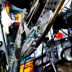

Wie versprochen ein kleiner zwischen Bericht zur TRP R1C in 203x2,3 mm Bremsscheibe und dem TS Power 260 Bremsbelag.
Nach der Montage war ein leichter Schlag in der Bremsscheibe, den ich aber gut richten konnte.
Die Dicke der Bremsscheibe war 2,3 mm.
Der TS Power 260 hat eine Gesamtstärke von 4,0 mm im Neuzustand.
Das Einbremsen war sehr schnell erledigt, nach ca. 15 Bremsungen aus ca. 30 Km/h war die volle Bremspower vorhanden, ein Stoppie im Sitzen war kein Problem.
Die Bremskombi ist sehr harmonisch und gut auf dem Trail zu dosieren, bei normaler Trailnutzung ist die Bremse völlig ruhig, kein Quietschen, kein Rubbeln oder sonst etwas.
Bei starkem Gefälle und Bremsen aus hoher Geschwindigkeit neigt die Bremsscheibe zu leichtem Klingeln, was aber nach dem Abkühlen sofort wieder aufhört.
Nach gut 310 Km sieht der verschleiß folgendermaßen aus, der TS Power 260 sind gleichmäßig und plan verschließen und weisen eine Stärke von 3,75 mm auf.
Die Bremsscheibe hat noch eine dicke von 2,24 mm.

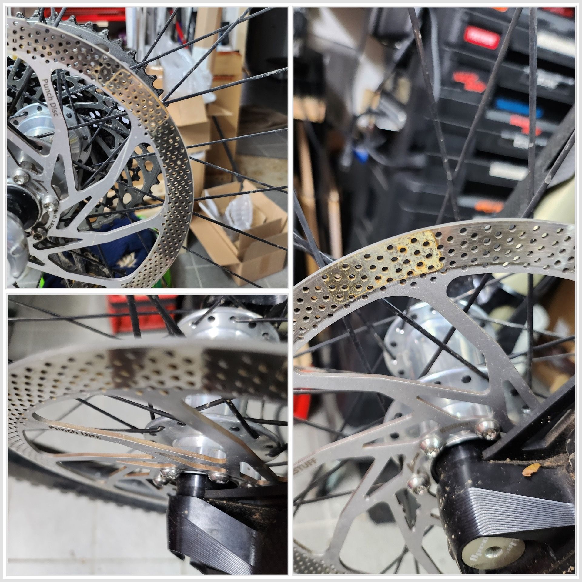

Jetzt habe ich die Breakstuff XT in 203x2,3 mm montiert sowie die Galfer Schwarz Bremsbeläge.
Das Einbremsen hat etwas länger gedauert, bis der Biss zu spüren war.
Mal sehen wie diese Kombi sich entwickelt mit zunehmenden Km
Ich fahre die XT Schreibe mit grünen Galfer Belägen vorne da mir die schwarzen zu zahm waren. Gefällt mir sehr gut, gut zu dosieren und am Ende sehr viel Kraft. Sehr kurze einbremsphase, nach zwei drei mal bremsen war die Kraft bereits zu spüren.
Ich warte aktuell auf die zweite XT Scheibe und werde diese hinten mit den schwarzen testen.

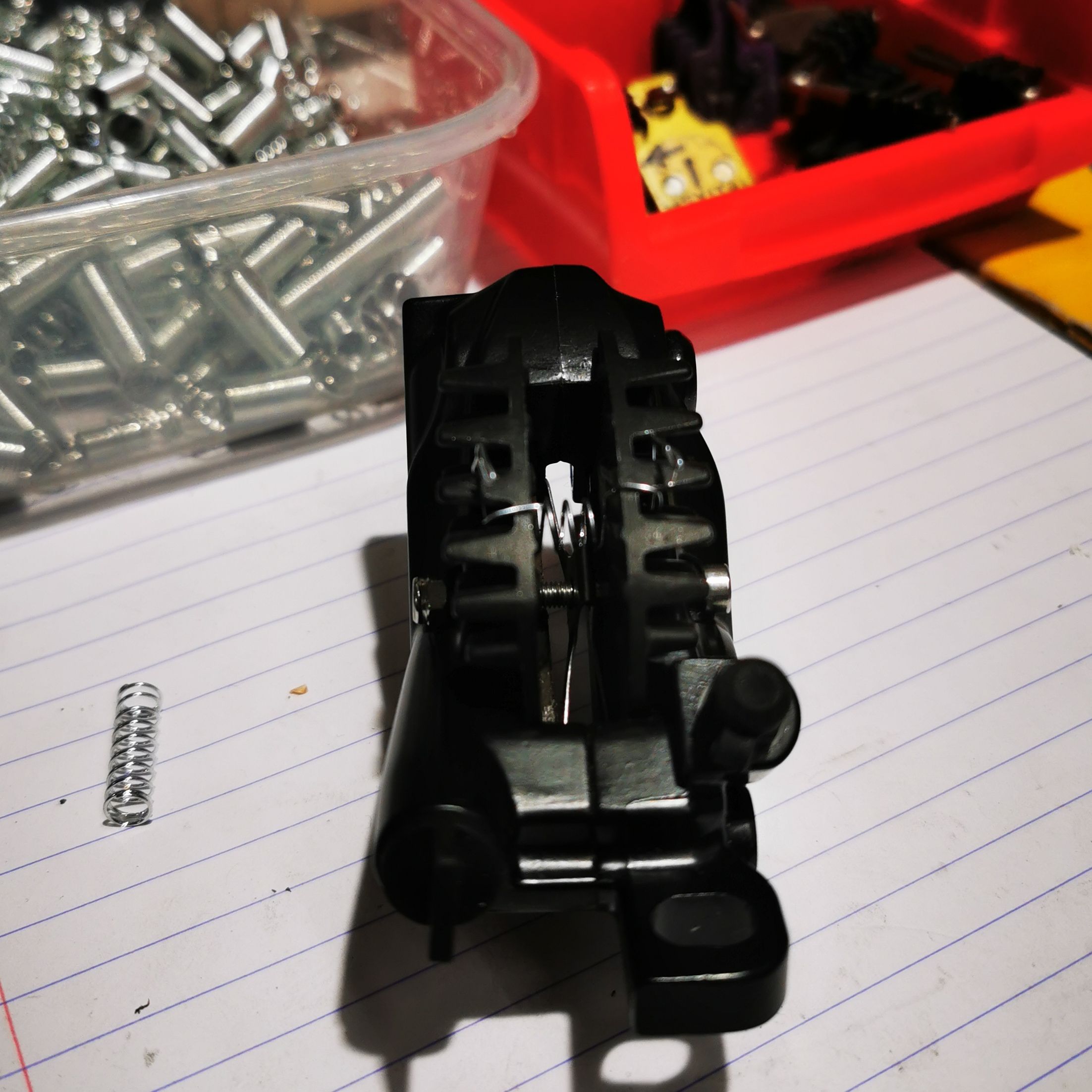

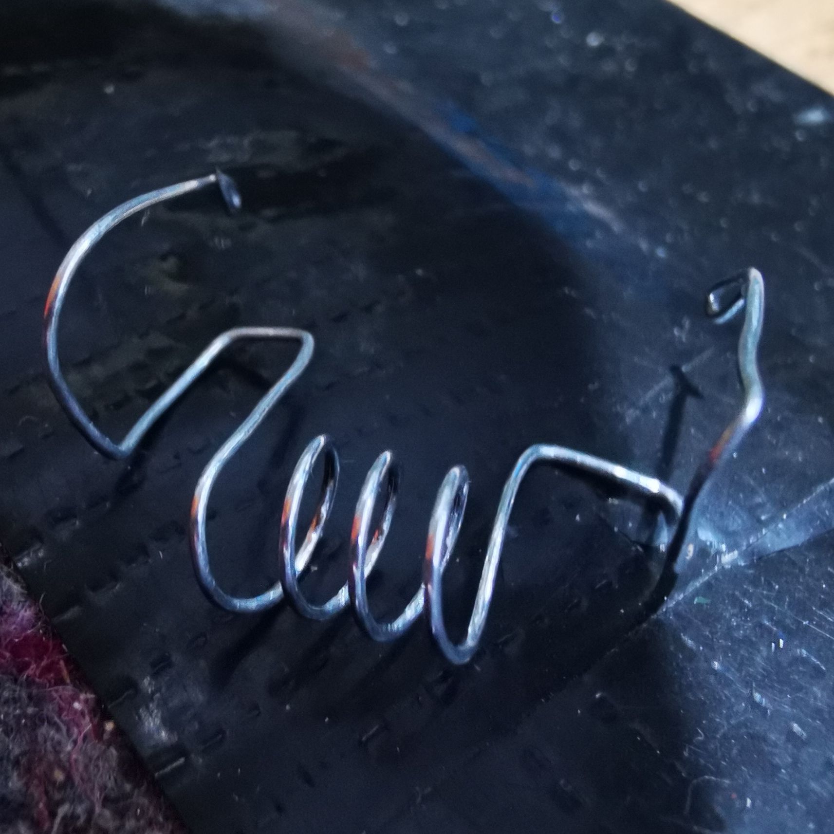

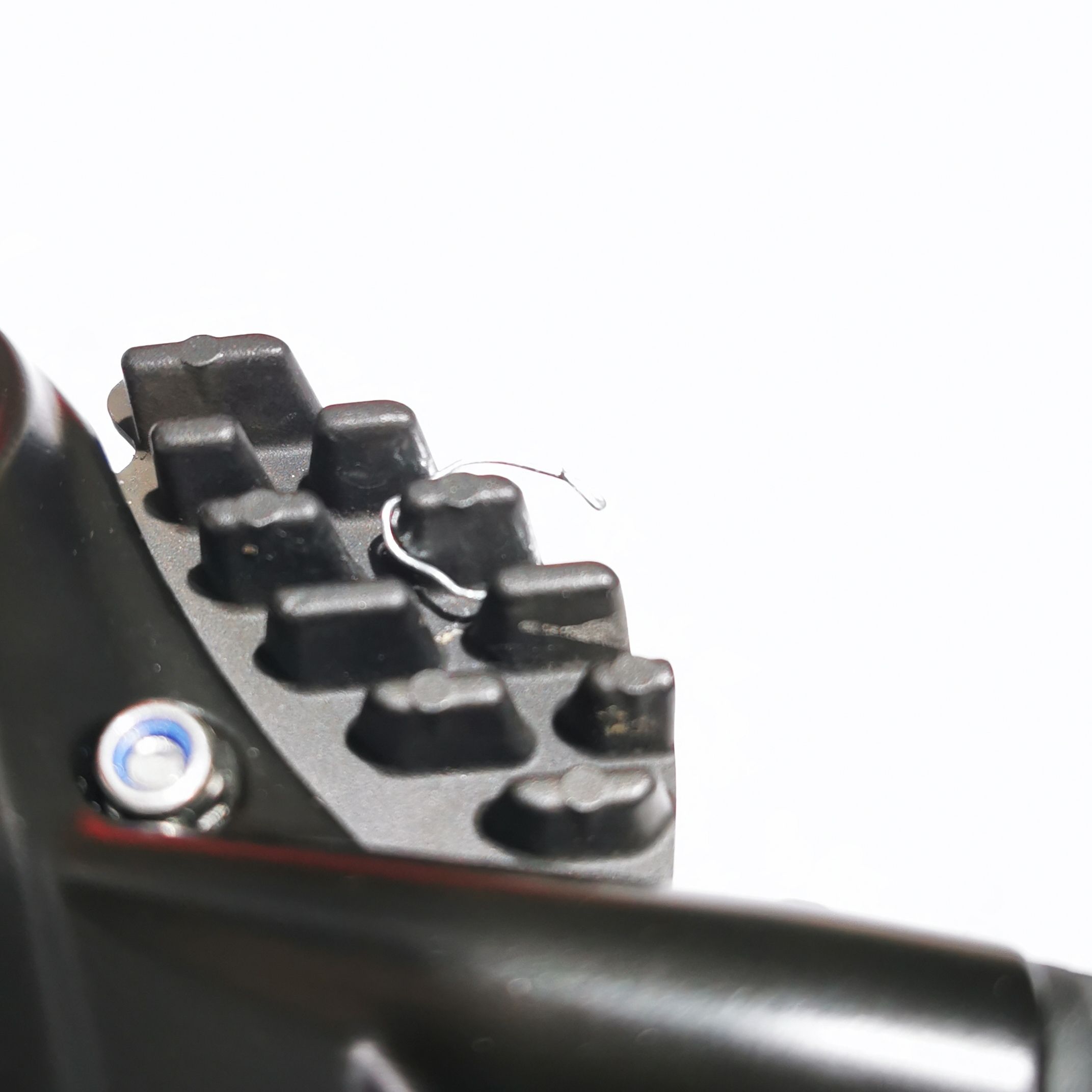

hab ein wenig gebastelt wegen klappernde Kühlrippenbeläge (verwende diese tlw. auch vorne)
ich stelle es mal hier rein weil im normalen gelben Krafttreterforum gehen keine Videos
die ultimative Kühlrippenbelagsantiklapperfeder ;)
kurze Testfahrt gemacht, war alles ok
PS: die 0,3mm Einstellbleche zum draufstecken funktionieren gar nicht schlecht, selbst mit 2,4mm dicker Punch war das kein Problem
Lg Tirolbiker63
Thema klappernde Kühlrippenbeläge (je nach verwendeter Scheibe mehr oder weniger)
Lösung eingebaut und getestet
0,3mm Zentrierblech für Bremssattelausrichtung
