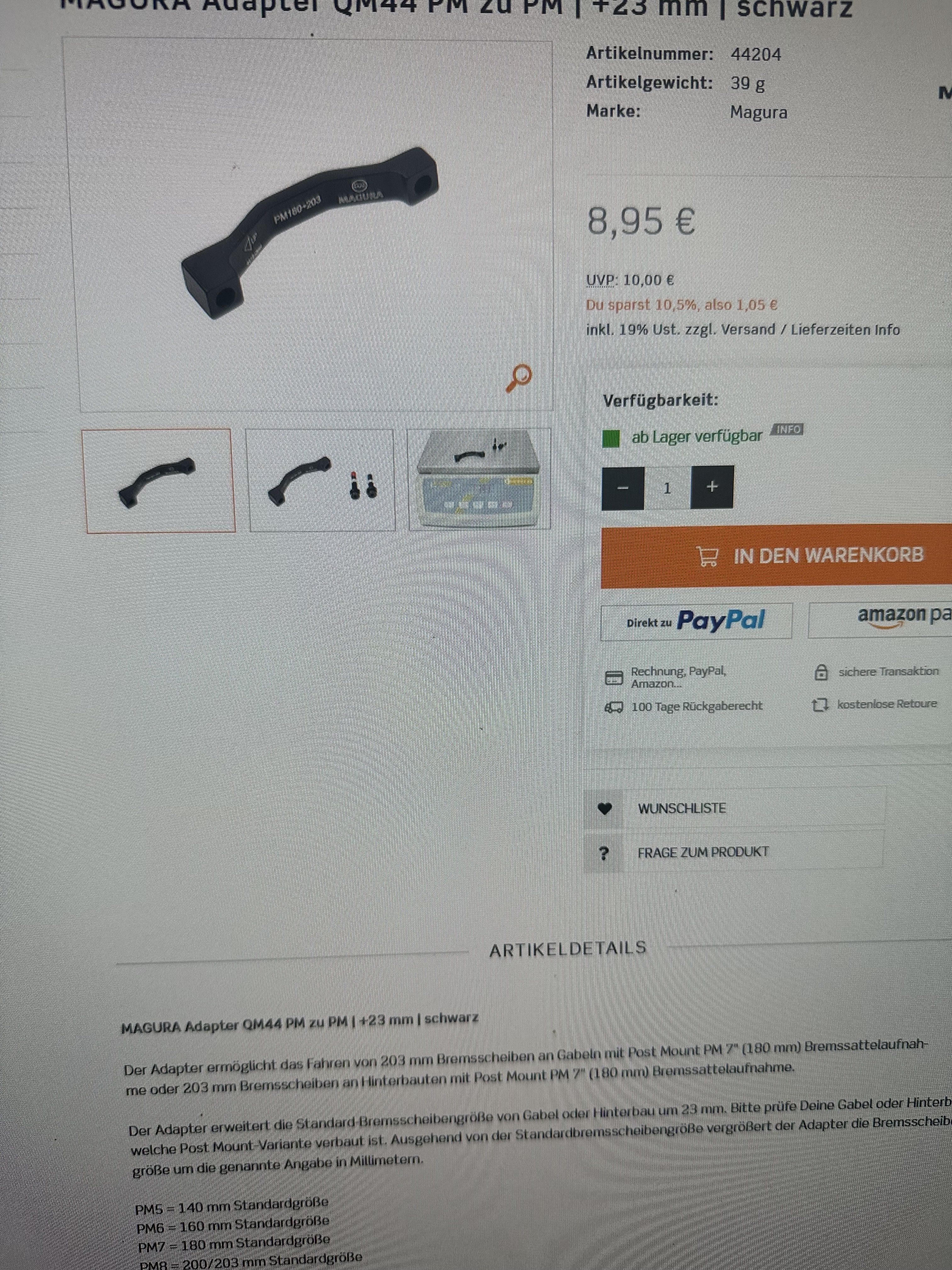

Hi Leute habe aktuell von Magura den Adapter 180 zu 203 drauf mit einer 203er bremsscheibe will jetzt vorn auf 220 umbauen welchen Adapter brauche ich dann? Hat jemand ein link?
Weil 180 zu 220 der Magura qm45 soll nicht passen
Wieso soll der denn nicht passen?
Funktioniert bei mir auf ner Lyrik mit 220er MDR-P Scheiben seit nun genau drei Jahren.
Keine Sorge, ist schon der richtige Adapter.
