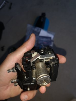

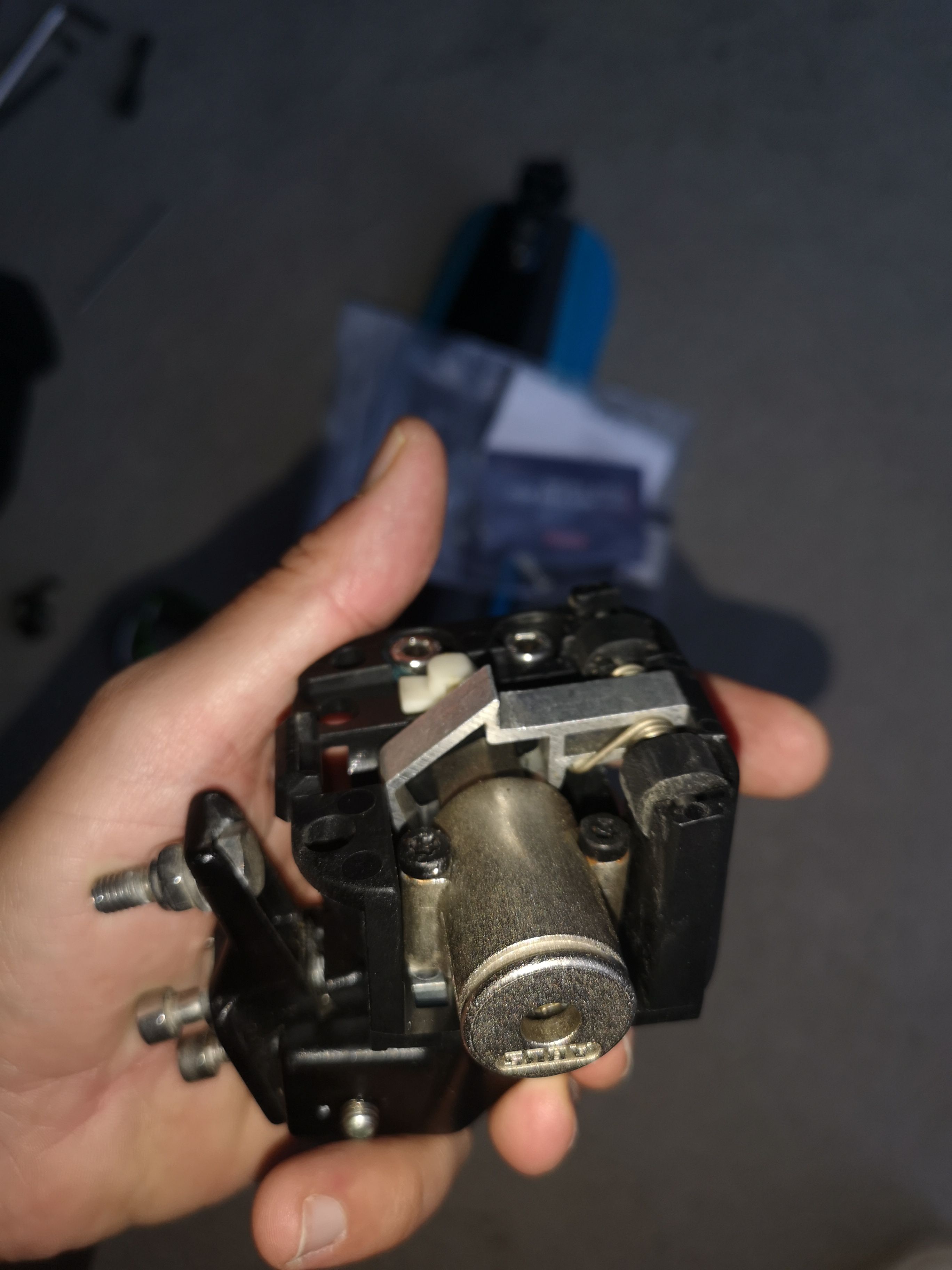

ich habe aktuell folgendes Problem dass mich absolut zur Verzweiflung treibt: Das Akkuschloss meines Cube Stereo Hybrid 140 TM (2019, PowerTube 500) schließt nicht ab.
Das Fahrrad ist ein gebrauchtkauf und es ist mir auch eine Weile garnicht aufgefallen weil: Man kann den Akku mit genügend Druck im Rahmen fixieren, aber das trügt nur, und der Bügel des Schlosses ist dabei nicht eingerastet.

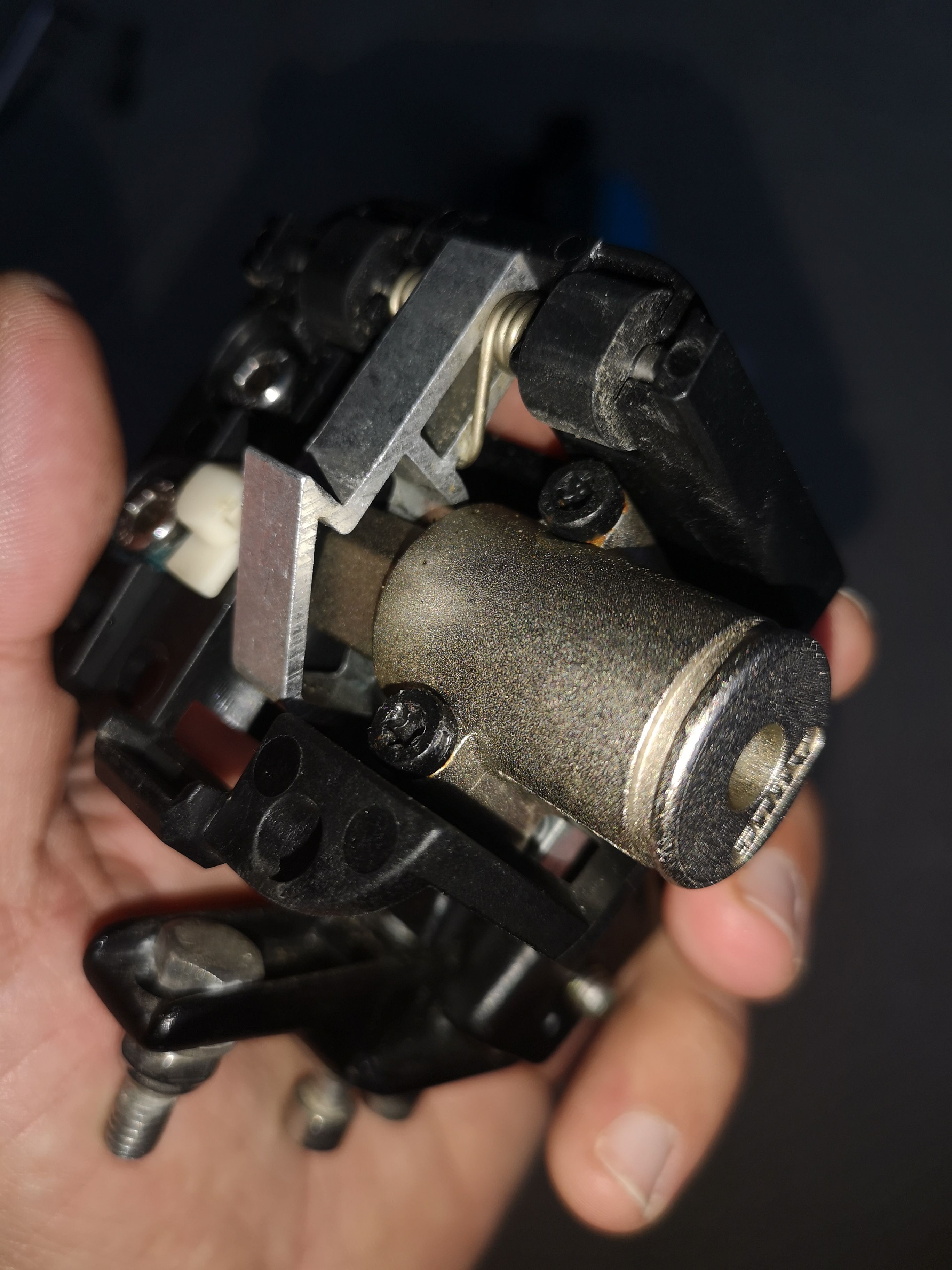

Ich habe das gesamte Schloss bereits ausgebaut und mir im Detail angesehen und kann diese Konstruktion einfach garnicht nachvollziehen. Was habe ich schon probiert?
Nach oben/unten verschieben des Schlosses mittels der 2 Schrauben
Fixieren des Schlosses selbst mittels der dazwischenliegenden Madenschraube (was auch immer die Funktion dieser Schraube eigentlich sein soll)
Beides in beliebiger Konstellation aber es will einfach nicht funktionieren und ich habe keinen Nerv mehr. Es ist nichts beschädigt am Schloss, es fehlt einfach nur ein oder zwei, evtl. 3 Millimeter tiefe damit das Schloss in den dafür vorgesehenen Spalt im Akku einrasten kann. Ich kann aber keine Tiefe mehr generieren im Rahmen. Es scheint auch kein Kabel im Weg.

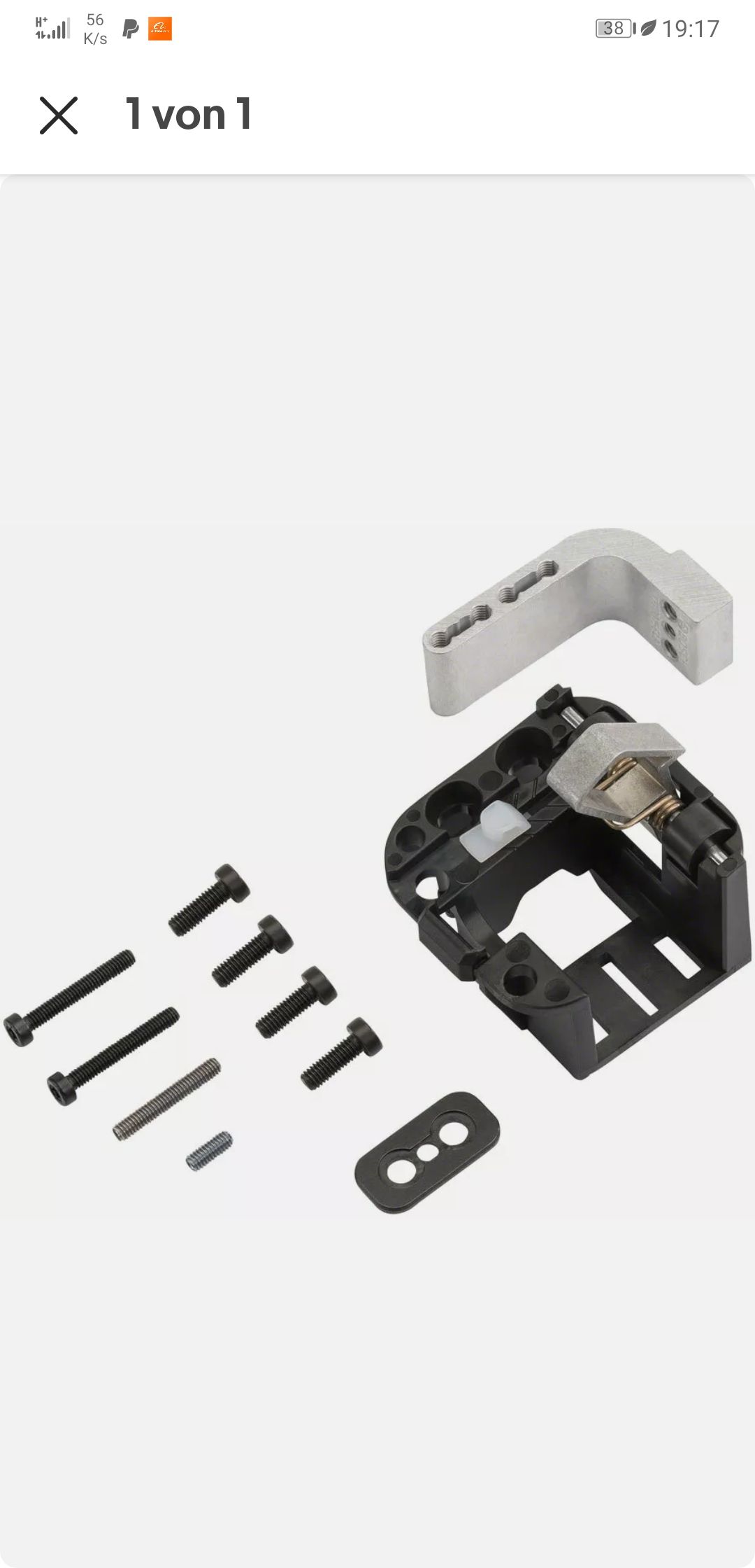

bezüglich des akkuschlosses, ich habe des gesamte Ding verloren (ich Vollidiot). Ich habe in der Zwischenzeit diesen akkuschloss Rahmen zwar wieder gekauft (bild2) jedoch fehlt hier noch Bauteil zur Befestigung des akkuschlosses am Rahmen.
Auf dem 1 & 3 ist das Bauteil zu sehen mit den 3 Schrauben.
Vorab vielen Dank

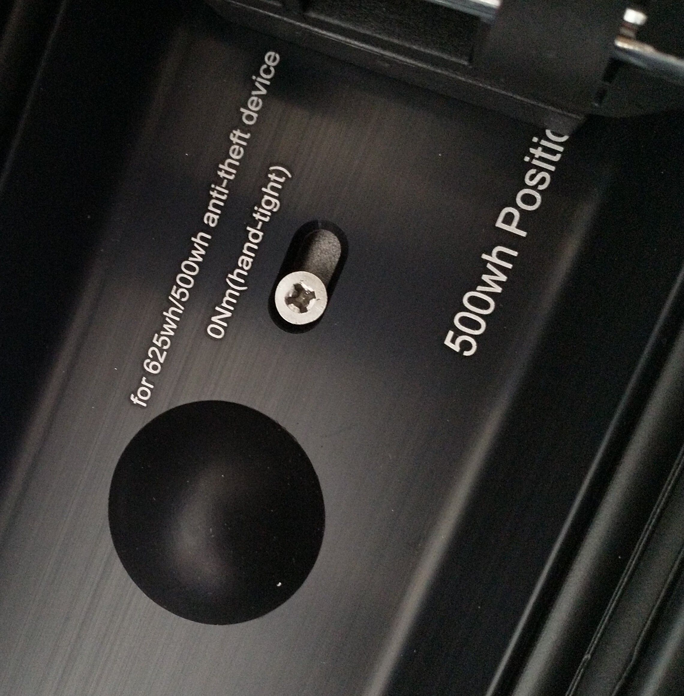

Oft liegt es nur an der kleinen Senkschraube die das abdeckblech hält. Da steht dann auch 0 Nm dabei....wenn es einer gut meint und die Schraube etwas fester zieht, kann es zum angesprochenen Symptom kommen...
