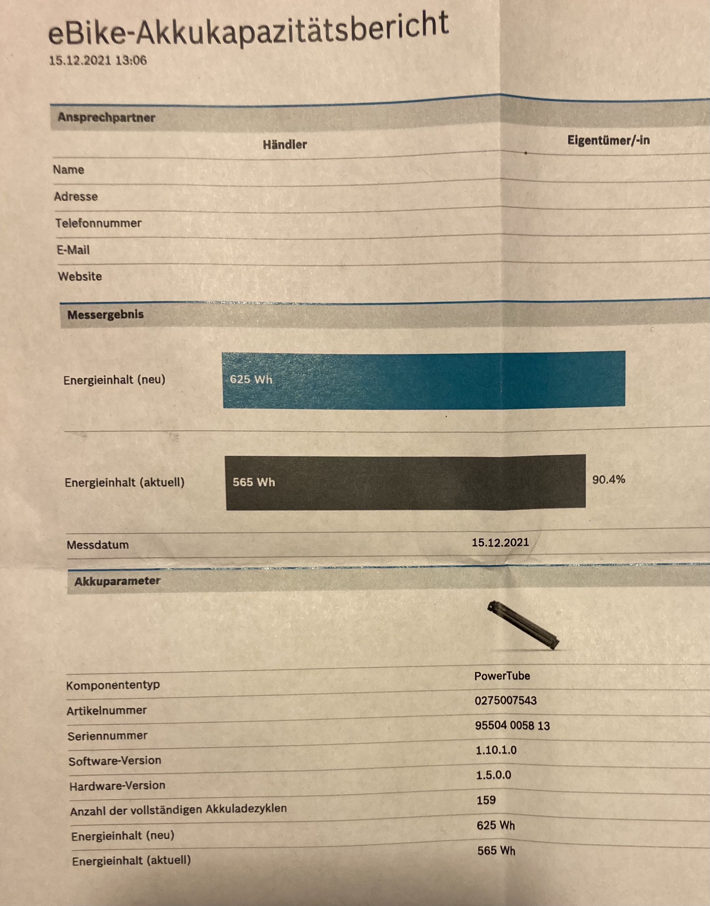

Habe mal einen Akkucheck machen lassen, weil ich es einfach nicht mehr hinbekommen habe, die gewohnten Höhenmeter und Reichweiten zu fahren.
Da ich weder Körpergewicht angefressen hab noch sonst was geändert habe, dachte ich mir: Muss ja am Akku liegen.
Ergebnis: 90% nach 10.000 km.
Hört sich erstmal gar nicht so schlimm an, aber eigentlich geht es nicht mehr lange und ich fahre einen 500 Wh Powertube mit zuviel Speck auf den Akkurippen rum.
Hat jemand Vergleichswerte?

Ich bin jetzt nicht der Akku Experte und schon mal gar nicht für Bosch. Aber km ist glaub ich eine nicht ganz so gute Masseinheit für die Akkukapazität.
Wie lang hast Du den für die 10000km gebraucht? und Wieviele Ladezyklen hat er hinter sich usw usw ist da glaub ich interessanter.
Wenn @orangeknuckles auf 25km und 2.200 hm den Akku leer fährt, dann ist es ein guter Wert.

Steht doch geschrieben, 159.
Ja lesen kann ich auch, aber April 20 kam später, oder hast Du das Datum auch auf dem Audruck lesen können?
und ja für April 20 ist der Verlust schon heftig find ich.

@orangeknuckles hast du zwischenzeitlich das 85 Nm Update gemacht? Das soll auch etwas mehr verbrauchen. Ansonsten finde ich 90% nach der Nutzung nicht so schlecht. Als nicht Bosch Nutzer muss man schon froh sein, wenn nagelneu 90% von dem was draufsteht drin ist.
Klar, hab ich direkt am Tag der Veröffentlichung aufgespielt.
Ich kann auch bestätigen, dass es im Vegleich zu anderen Akkus auch gut ist. Hatte davor Simplo (Snake Version), Panasonic (im Giant) und einen BMZ (im Rotwild), die ich alle nicht so viele km gefahren bin und die nicht annähernd die gleiche Leistung gebracht haben.
Bin also sehr zufrieden mit dem Bosch, leider merkt man die 10% schon recht deutlich.
Muss mich mittlerweile dran gewöhnen, dass ich die anfänglichen Höhenmeter und km nicht mehr mit einem Akku hinbekomme. Hab mich schon paar mal verkalkuliert in letzter Zeit, weil die Energie im letzten Drittel noch viel schneller aus dem Akku gesagt wird.
Aber insgesamt will ich mich nicht beschweren.
Hat mich nur mal interessiert, ob jemand ähnliche Erfahrungen nach der Nutzungsdauer hat.
