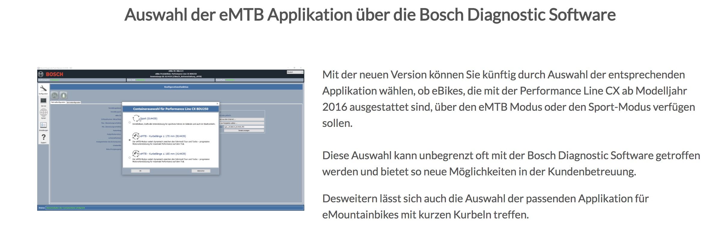

Neu ist in Kürze folgende Option:
©Bosch
Eine falsche Motor-Version des Updates halte ich für unwahrscheinlich. Ja, ist leider wirklich so das die Händler mal gar keine Ahnung haben was da genau aufgespielt und verändert wird. Die klemmen das Kabel an und den Rest macht Bosch. Ich schätze du hast einen Bosch CX (Hergestellt von Oktober-Dezember 2015) Bei diesen Modellen ist der Emtb-Modus nicht aufspielbar. Ich schätze das diese Modelle noch keinen Steigungsmesser haben. Also das Ding was auch im Handy ist und erkennt wie du gerade das Handy hälst XD
Von 2017
Werde ich nächste Woche im Shop testen. wenn ich das richtig interpretiere, kann man jetzt beim CX zwischen der Option emtb und Sport als 3. Stufe wählen, zusätzlich (vermutlich nur bei emtb (?)) auch noch, ob mit kürzeren Kurbeln oder nicht gefahren wird. Jede dieser Optionen lässt sich mit dem Diagnosetool auch rückgängig machen.

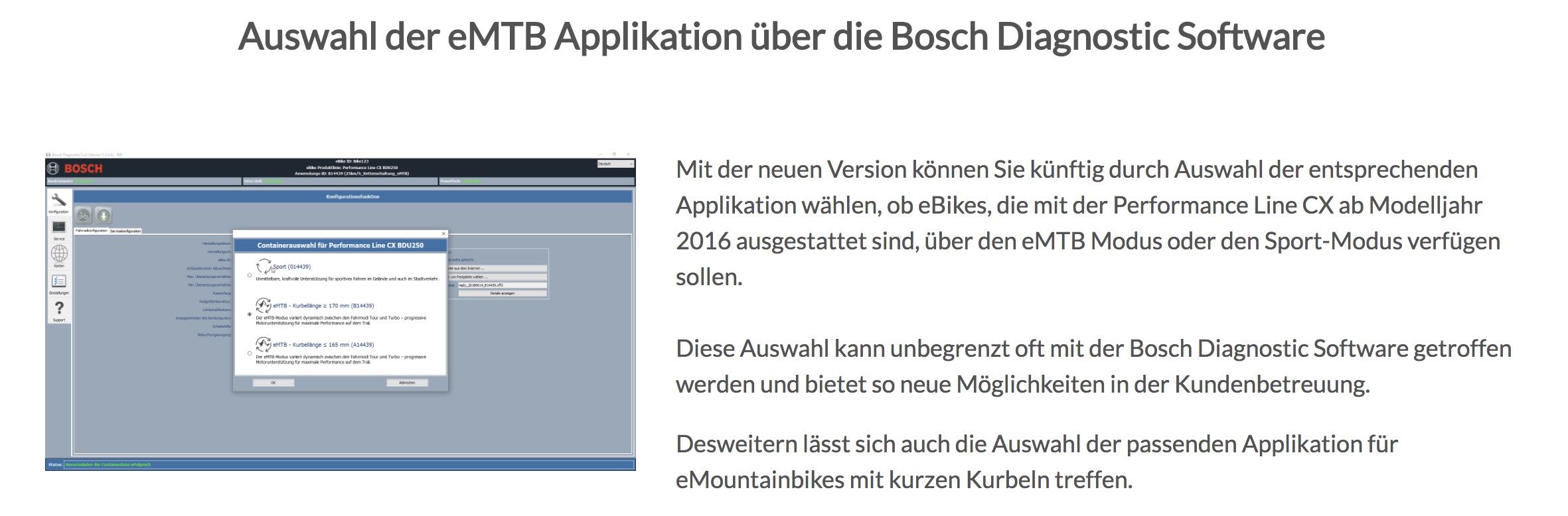

©Bosch
