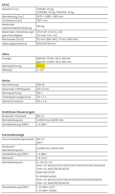

Weil hier immer noch die Rede vom 6A Schnelllader ist. Ganz ehrlich 6A empfinde ich mittlerweile auch schon als langsam, damit braucht Bosch nicht mehr um die Ecke kommen.
Um eine 800Wh Batterie in der Mittagspause wieder auf 50% zu bekommen bräuchte man schon ein 400-500W starkes Ladegerät mit ca. 12A Output)
Könnte mir vorstellen, dass ist bei Bosch noch mit einigen technischen Hürden verbunden, weil die Batterien nur 36V haben und nicht 48V wie DJI, aber möglich wäre es...
Und jetzt stell dir mal vor, dass DJI bereits ein 12A-Ladegerät bei 36V anbietet. DJI nutzt KEINE 48V-Batterie.

Wasn fürn Beweis wofür?
Es ist keine Kunst auch ein Ladegerät mit 30A oder 40A herzustellen….
Ein Beweis dafür, dass es möglich ist für 36V Batterien ein Ladegerät mit 12A zu bauen, dass auch noch halbwegs handlich ist.
