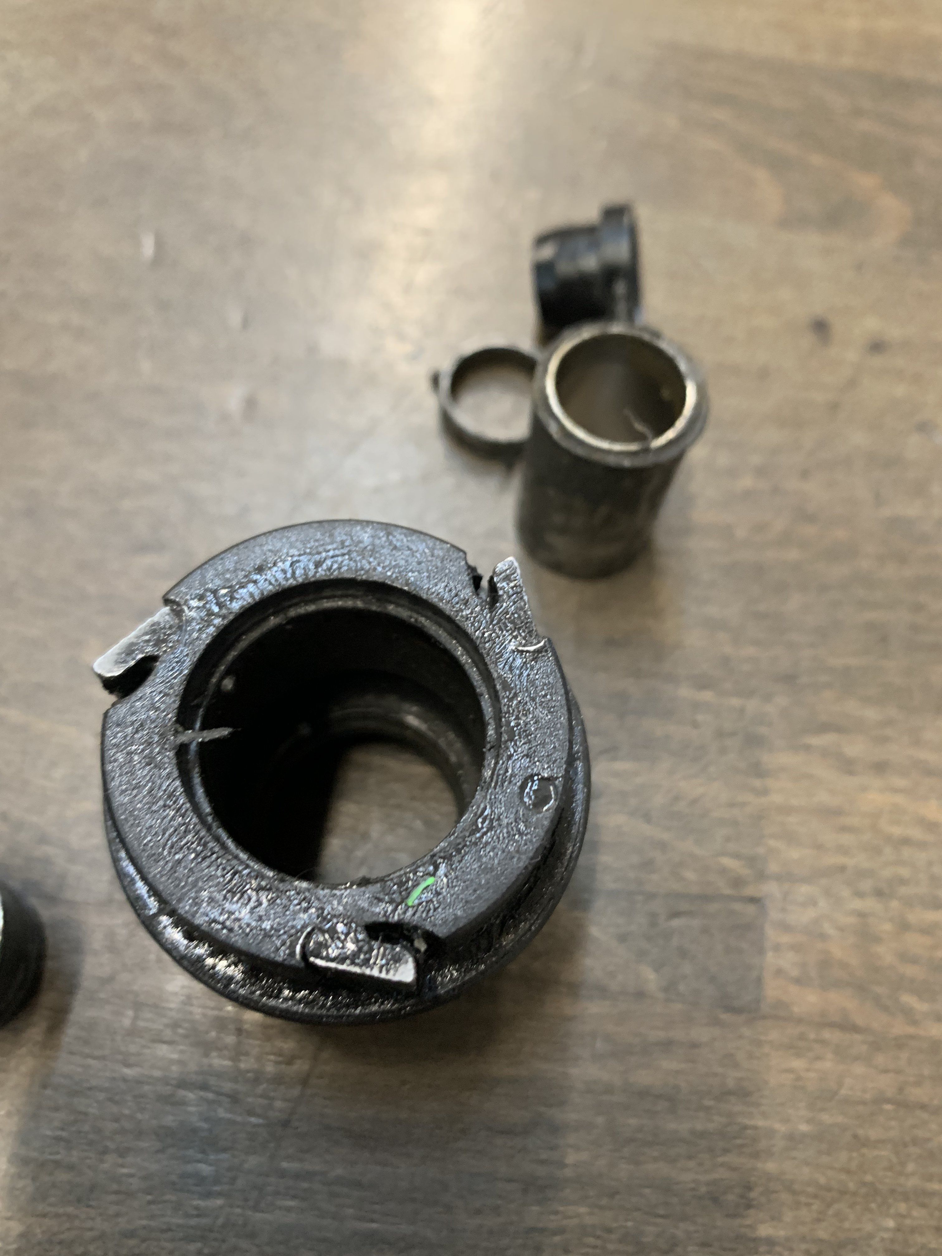

Bosch CX Gen4 Lagerschaden
Moin, das hatte ich bis jetzt nur von den Gen.2 Motoren erlebt ,du bist dir sicher das es ein Gen.4 ist ?
Wie Alt ist der Motor ? Wenn es ein Lagerschaden o.ä sein sollte ist Bosch sehr Kulant und tauscht i.d.R den Motor.

Der Motor ist jetzt genau 2 Jahre alt.
Wenn das bike am fahrradständer hängt und ich die kurbel mit der Hand drehe ist nichts zu hören.
Erst wenn ich damit fahre und wie schon gesagt wenn das bike rollt und ich leicht mittrete sodas der Motor nicht arbeiten muss ist nichts zu hören.
Auch beim treten über 25 km h ist nichts zu hören.
Ich dachte daher an ein bzw das ausrücklager falls es sowas überhaupt gibt.
Wenn du kannst lade ein Video hoch .Je nach dem du Carbon oder Alu Rahmen hast können Geräusche sich komisch anhören.
Mahlend ist nie gut o_O egal wie hole dir auf jedenfalls 1-2 weitere Meinungen von E-Bike Werkstätten noch ein , da es evt. auch an was anders liegen kann z.B Freilauf vom Hinterrad
