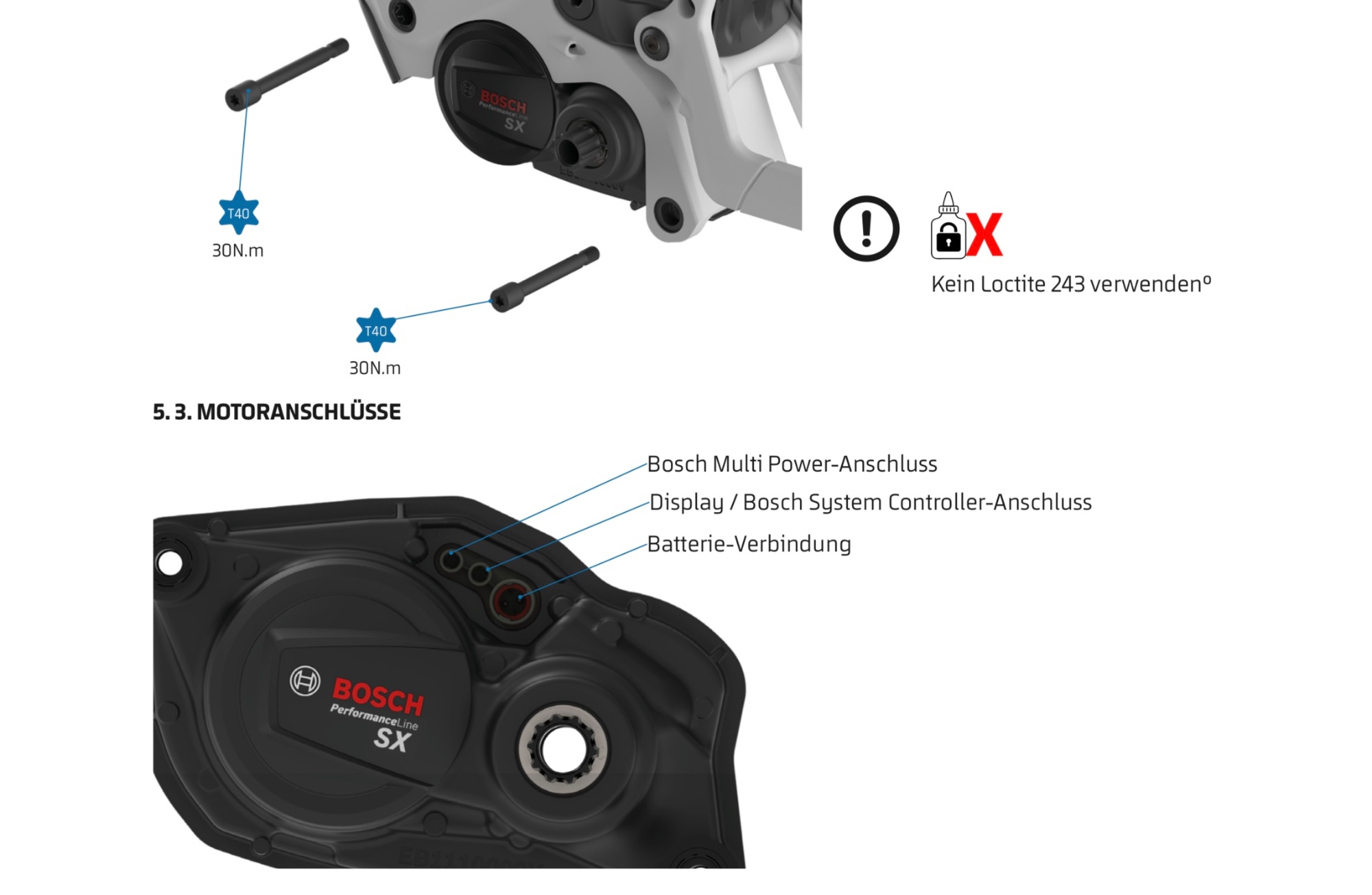

Bosch CX Gen 5 Anzugsmoment Rahmenbefestigung
Ich habe ebenfalls Probleme mit meinem CX Gen.5 an einem Cube Stereo Hybrid (knapp 100Km gelaufen). Beim Treten unter Belastung habe ich ein Klacken, der Motor bewegt sich unter Last leicht hin und her und kommt an die Kunststoff Motorabdeckung (so vermute ich mal). Das kann man im Stand ebenfalls provozieren wenn man die Kurbel von Hand stark nach innen drückt. 30Nm ist in der Tat schon heftig bei einem Carbonrahmen. Hat jemand das Problem durch anziehen beheben können?
Re: Bosch CX Gen 5 Anzugsmoment Rahmenbefestigung
Ich habe bei meinem ONE44 die Motorbolzen gelöst (ich hatte den Eindruck dass die viel zu fest angezogen waren) und mit 30 Nm wieder festgezogen. Seit 1.300 km ist das Knacken Geschichte…
Danke für den Tip, werde ich direkt mal ausprobieren. Fühlte sich bei mir aber auch so an als wenn die sichtbare Schraube mit mehr als 30Nm angeknallt ist. Die Aufbauqualität von Cube lässt zumindest bei meinem Bike sehr zu wünschen übrig (Zug der Fox Stütze abgeknickt, Gabel komplett lose im Steuersatz).
