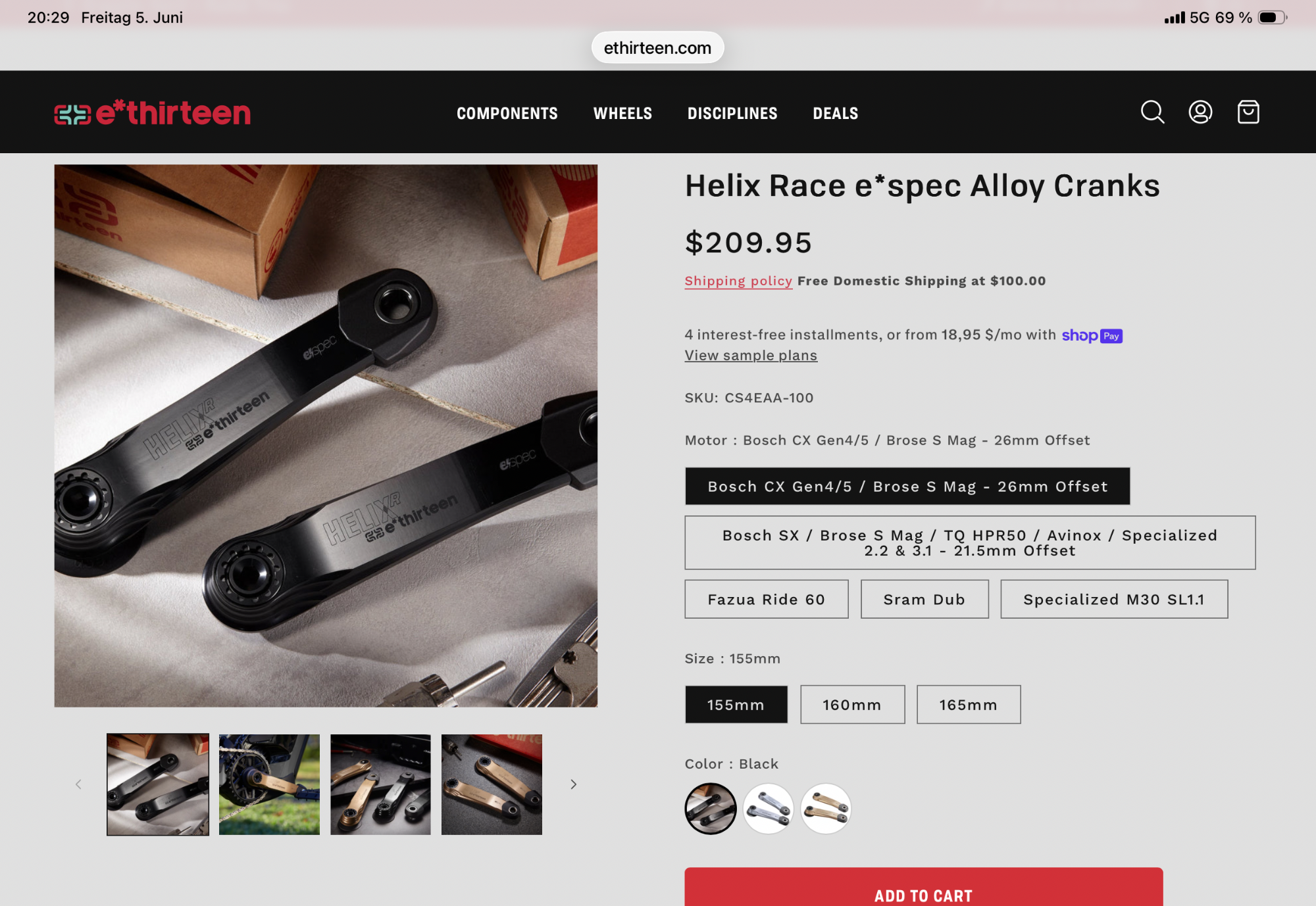

Eine gute Freundin, keine 1,60m groß, fährt ein Centurion E-Bike mit Bosch CX-Motor, an dem 175mm Kurbeln montiert sind. Warum man bei Rahmengröße S so lange Kurbeln montiert, kann ich nicht nachvollziehen, sie kommt jedenfalls nicht damit zurecht. Ich würde ihr gerne helfen und kürzere Kurbeln montieren. Günstige 155er und 160er Kurbeln gibt es in großer Auswahl, aber ich finde in der Beschreibung jeweils Gen. 3, Gen. 4 oder Gen. 5.
  1. Gibt es da Unterschiede oder sind die Kurbeln kompatibel?
  2. Falls es Inkompatibilitäten gibt: Woran erkenne ich, zu welcher Generation der Motor gehört?

Soweit ich das gelesen habe, haben Gen4 und Gen5 den gleichen Standard ("ISIS"), aber unterschiedliche breiten (Q-Faktor), daher sollte man da wohl drauf achten, die korrekten Kurbeln für die jeweilige Generation zu holen.

I.d.R sollte jede Bosch Gen4/5 Kurbel passen, wenn es ein CX Motor ist.
