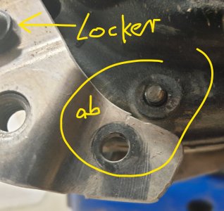

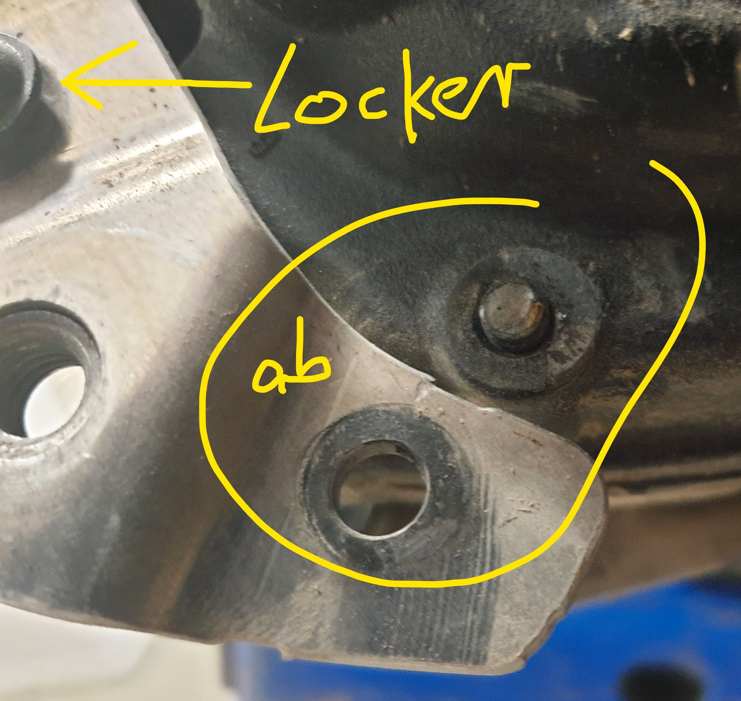

so mich hats jetzt auch erwischt...
Orbea Wild FS... hatte ein klappern und hat sich komisch angefühlt.
Also nachgeschaut.
eine Schraube locker - eine gebrochen.
Das abgebroche Stück kann man noch rausmachen.
Hat unterdessen irgend jemand einen Bezugsquelle für die Schrauben ? Würde die mit Locktide einkleben..

Kann dir nicht folgen ? Was willst du mit dem Bild sagen ?
Ich rede von der Schraube die im Motorgehäuse steckt und diese "genialen" Adapterbleche hält.
Und ja das richtige Loctide geht nur noch auf wenn man es auf 70° erwärmt.

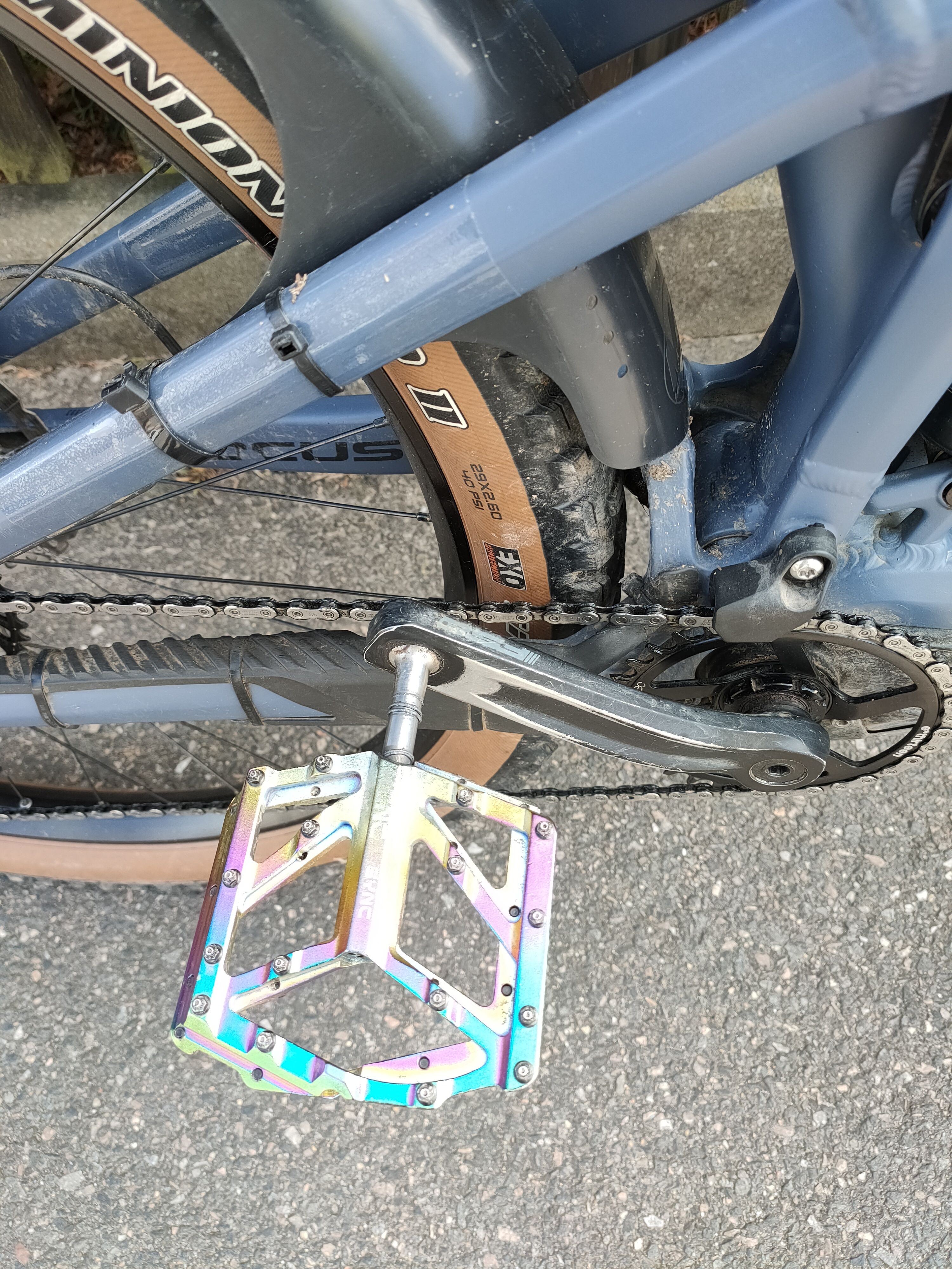

OK, ich war wohl fälschlicherweise in der Annahme, dass es sich generell um Schraubensicherungslack handelt.
Dieser hat nämlich die Schraube, die den Pedalkörper auf der Achse halten soll, nicht gehalten.
