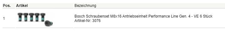

Weiß jemand wo man diese Pentalobe Schrauben kaufen kann? Das sind die an den Halteplatten vom Motor, mit dem Stift in der Mitte. Ich habe auch ein Stereo Hybrid von 2021... ich habe die Schrauben nirgends gefunden :(
Wollte meine ebenfalls nachziehen weil der Motor knarzte und dann bin ich abgerutscht und habe eine Schraube rund gemacht. Nun habe ich die rausgedreht und brauche eine neue.

Ich hatte meine bei elektrofahrrad24.de gekauft.

Beim gut sortierten Schraubenhändler. Aber du kannst den Quatsch mit dem Pentalobe auch weg lassen und „normale“ Torx oder Imbus M6 Schrauben verbauen.
Die meint er nicht.

Aber auch die Pentalobe Schrauben bekommst du im gut sortierten Schraubenhandel. Oder hast du schon einmal „M6 Pentalobe Schraube kaufen“ bei diesem sogenannten „Google“ eingegeben? Einen Versuch wäre es wert. Natürlich benötigst du noch die Gewindelänge von einer nicht abgebrochenen Schraube, um die korrekte Schraube bestellen zu können.
Einen kleinen Tip habe ich noch: die Firma Betec in Chemnitz ist ein gut sortierter Schraubenhandel, welch sich immer ganz besonders freuen, wenn man zuerst nicht so richtig weiß, was man denn genau für eine Schraube benötigt, sich dann ausführlich beraten lässt und zum Schluss eine oder zwei Schrauben kauft…
Welche Garantie? Wenn ich das Geschriebene der vergangenen Posts richtig einordne ist mit dem dran herum Schrauben an den Halteblechen und dem „heiligen“ Magnesium sowieso die Garantie erloschen. (ich finde das ebenfalls lächerlich).

Ok, aber solange nix knarzt oder wackelt brauchst wirklich nix machen. Wenn das dann doch mal der Fall ist und die Schrauben verdächtigt werden einfach den Motor ausbauen und mal mit nem Drehmomentschlüssel prüfen ob sie noch fest sind. Brauchts halt nen passenden Pentalobe-Bit. Wenn dann eine Locker ist muss Loctite ran. Oft sieht man es auch an den Blechen durch Spuren wenn da Bewegung drin ist.

Die Bleche werden mit 4 Schrauben befestigt und nicht 6 Stück.
Auch gibt es die Schrauben nicht Original von Bosch zu kaufen ,sondern im gut sortierten Schraubenhandel.
