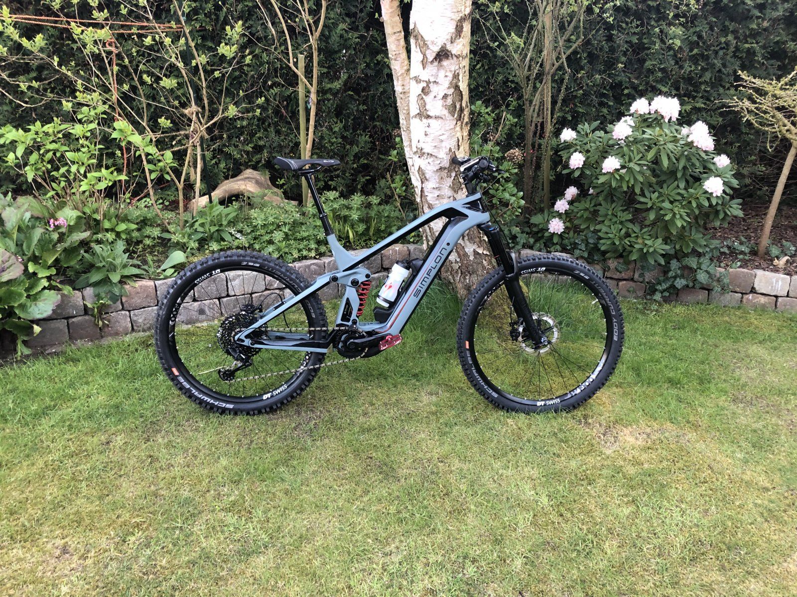

Also, ich habe vor 10 Tagen mein flammneues Simplon Rapcon mit dem aktuellen Bosch CX Motor bekommen.
Auf Nachfrage beim e-bike Tuning shop wurde mir geraten, dieses erst einmal mindestens 80-100km im Originalzustand zu fahren. Gesagt getan, das Rad und der Motor ist der HAMMER !!!
Nach 220km habe ich die Box verbaut und :
1. bisher , die ersten 100km funktioniert das Rad einwandfrei
2. leider ist das Anfahrmoment verloren gegangen, soll heißen, aus dem Stand bietet der Motor keinen Antrieb , erst nach ungefähr einer 3/4 Umdrehung geht's los
3. wenn's losgeht dann aber mit Macht, ich hab das Gefühl da ist ein nuklearer Chip verbaut, das Rad schiebt, enorm, vom Gefühl würde ich sagen, dafür ist der Motor gebaut, mit der Drossel ist er echt kastriert.
Ich habe dem Hersteller das Problem mit dem Anfahrmoment geschrieben, jedoch noch keine Antwort.
Hat sonst noch jemand Erfahrung zu diesem Thema, ich würd mich freuen was zu hören, ansonsten halte ich euch auf dem laufendem .
PS: Ach bitte, keine Kommentare zu der Legalität und all dem was hier sonst schon geschrieben wurde. Das sollte bitte jeder mit sich ausmachen, danke
Auch optisch ein Leckerbissen
