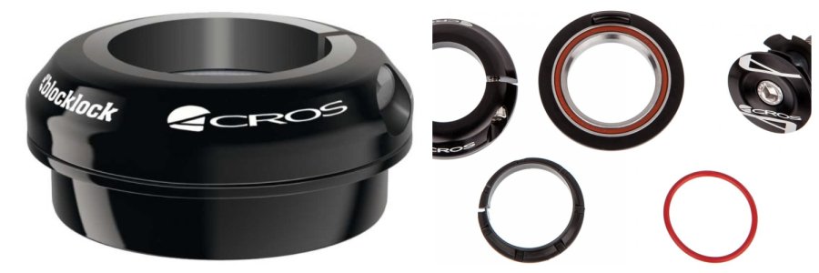

Hallo alle, habe ein neues Cube Stereo Hybrid 625 und das hat wohl einen Steuersatz ACROS AZF-1035, ICR (Integrated Cable Routing), BlockLock 120°, Top Zero-Stack 1 1/2" (ZS 56mm), Bottom Zero-Stack 1 1/2" (ZS 56mm).
Den Lock möchte ich entfernen. Sitzt der nur im Unterteil oder auch im Oberteil?
Wie kann ich ihn entfernen, muss ich dazu einen ganz anderen Steuersatz einbauen lassen?
Du musst dazu den kompletten Steuersatz auspressen und einen "normalen" einpressen lassen.
Hier kannst du sehen wie ein Blocklock eingebaut umgekehrt auch ausgebaut wird.
Eigentlich brauchst du nur die Nasen absägen, damit sich das Teil runddrehen kann. Das wird öfters gemacht. Ob das bei dir funktioniert, musst du nachschauen. Ich habe leider keinen zur Hand.

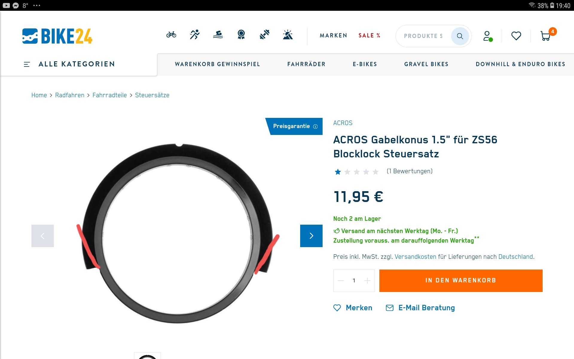

Gegen 150° tauschen scheint mir ein praktischer Kompromiss zu sein. Muss ich mal schauen wie man den Gabelkonus runter macht und aufbringt der ist wahrscheinlich aufgepresst nehme ich an.
Danke euch.
Aufgeschlagen nicht aufgepresst ! Das geht mit dem Messer bzw. dünnes Metallstück auch. Die schönste Variante ist halt mit einem Abzieher wenn man das Geld ausgeben möchte.
Wenn du es mit dem Messer machst dauert es eine Weile die Acos sitzen sehr Stramm wenn der Konus nicht geschlitzt ist. Lass dir Zeit und ganz Wichtig ! das du Ihn gleichmäßig löst und nicht verkantest sonst sitz du noch länger dran 😁
Mit einem HT Rohr bzw Abflussrohr 50er Durchmesser klappt das Aufschlagen hervorragend mit einem Holz und Gummihammer. Drauf achten das der Untergrund weich ist beim Aufschlagen und das der Konus plan aufliegt.
