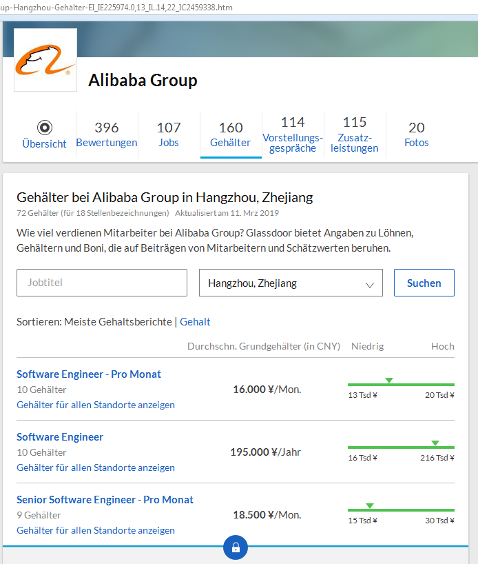

Screenshot Quelle: https://www.glassdoor.de/Gehalt/Alibaba-Group-Hangzhou-Gehälter-EI_IE225974.0,13_IL.14,22_IC2459338.htm
16.000 ¥ = 127,44 Euro Monatsgehalt
