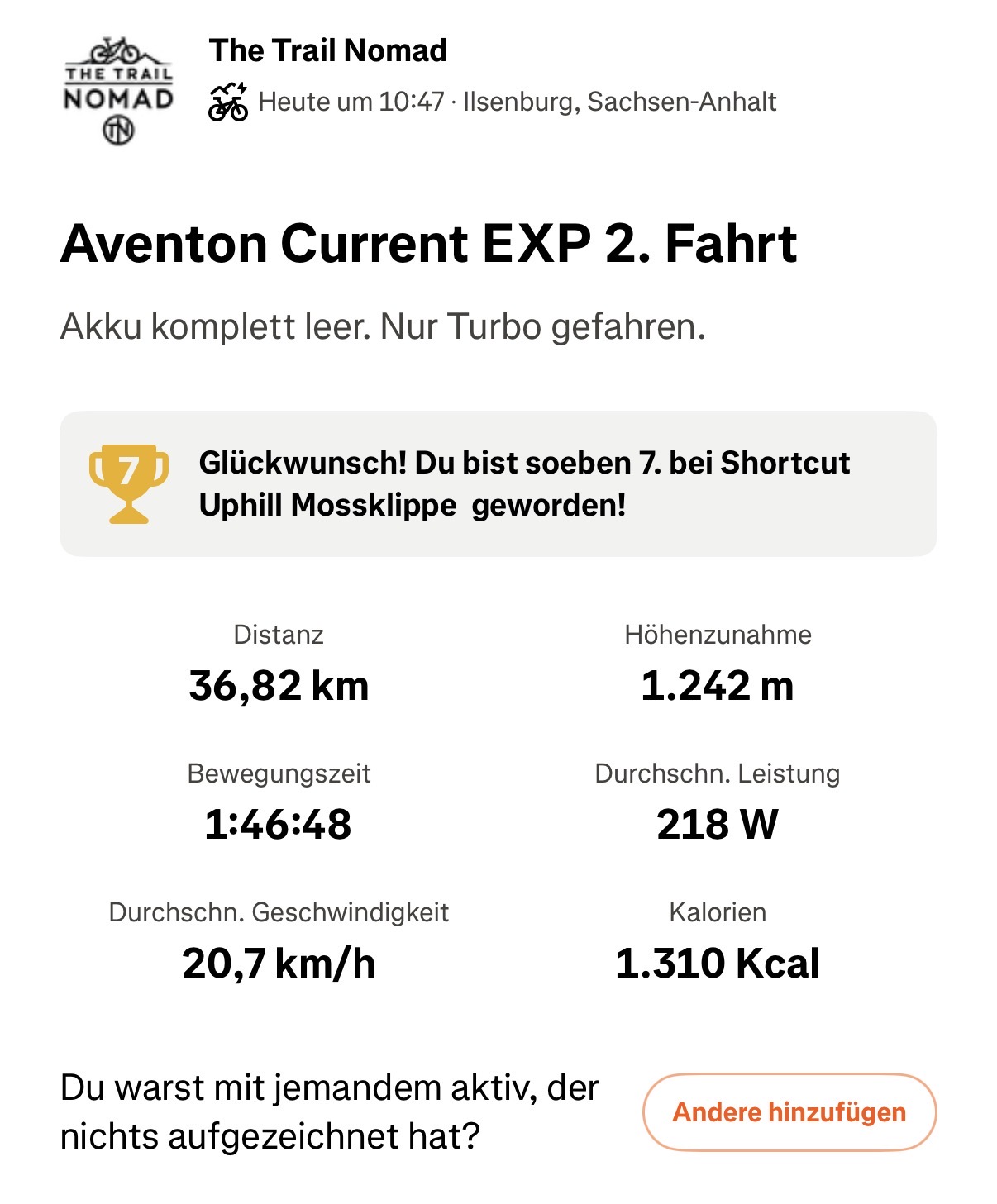

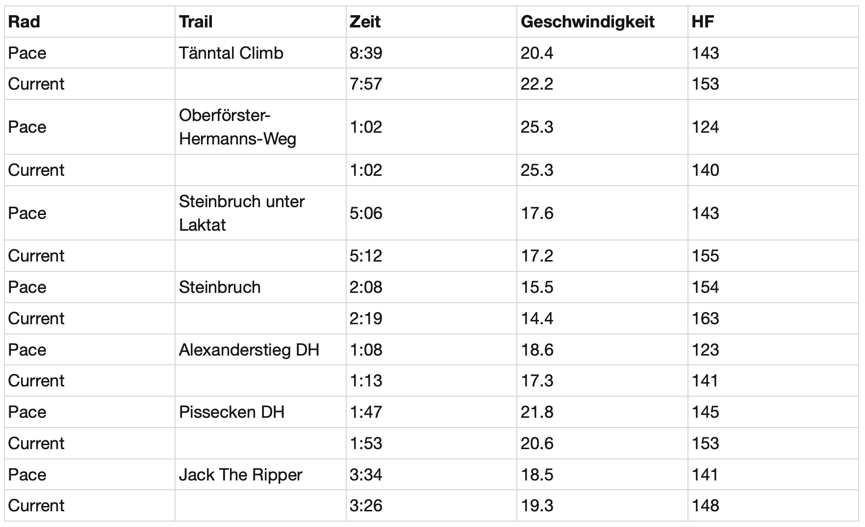

Alles im Turbo, 3x Boost. Ich wiege 98 fahrfertig. Kein so schlechter Wert. Nachtrag. Bin dann gleich auch noch den Akku meines Crossworx Pace leer gefahren. Hier die Werte, die Strava auf den gleich gefahrenen Trails getracked hat.
Bis auf den JTR gab es keine Ausreißer und das Pace war schneller. Ich habe heute auch einige PRs aufgestellt, was mich doch verwundert hat, denn ich war, wie gesagt, schon fertig nach der ersten Tour. Das Pace hat aber auch mehr FW und gerade über die Front (MST 38er) lässt es sich sehr schön fahren. Bei der Lyrik Select musste ich schon ordentlich festhalten.

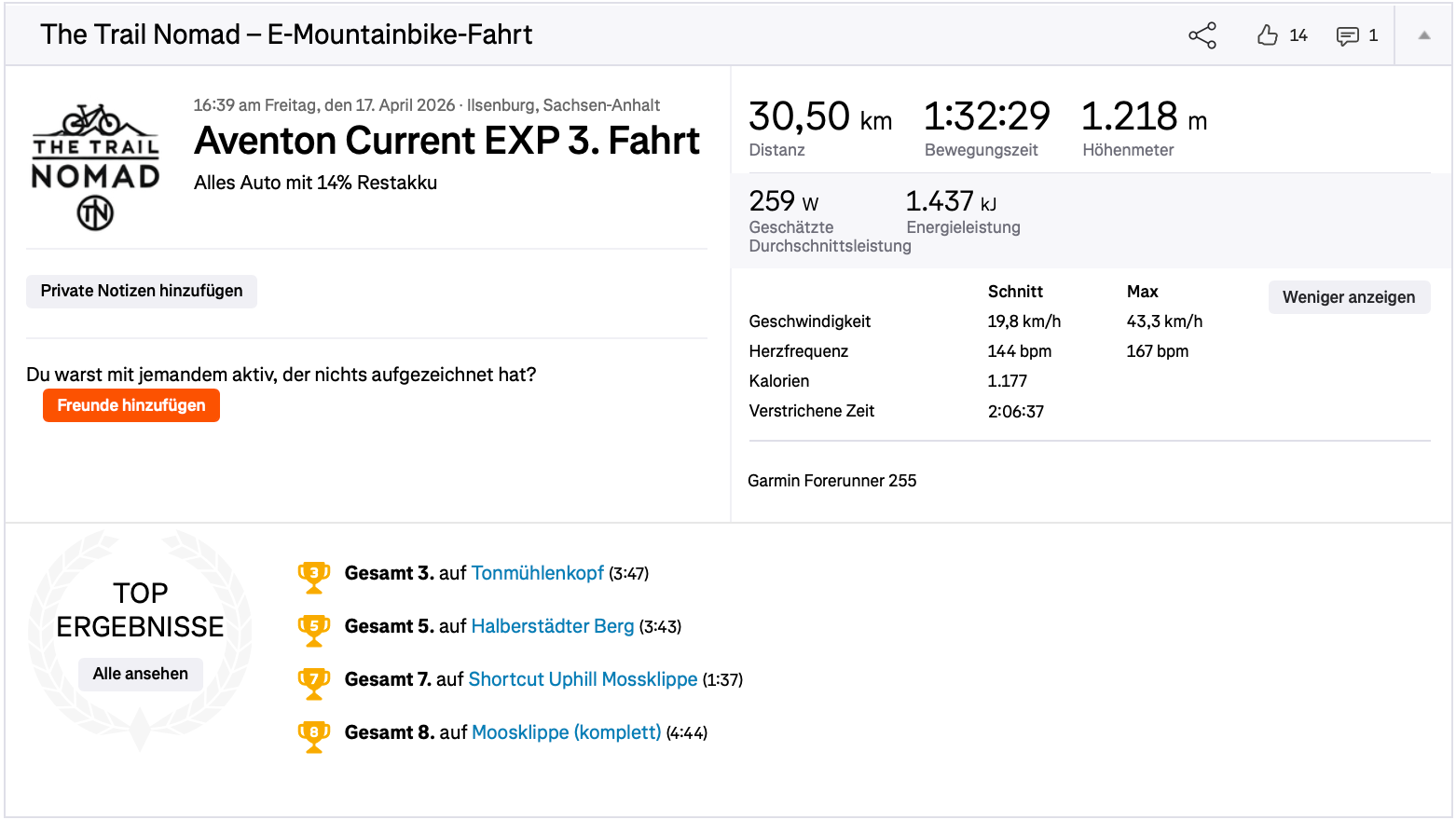

Dritte Fahrt ist auch erledigt. Komm immer besser mit dem Rad klar. Der Motor ist meines Erachtens wirklich effizient. Ich bin im Auto Modus gefahren und den kann man nicht einstellen. Der ist aber so stark, dass man oben auf dem Berg immer noch einen normalen Puls hat. Jedes Mal wenn ich circa 250W oder mehr getreten habe, gab er mir knapp über 800W dazu. Hab auch einige PRs geholt....
Was aber nicht bedeutet, dass ich mit dem Rad schneller bin als mit meinem Crossworx, aber für ein "Einsteigerrad (5500€) schon richtig gut!

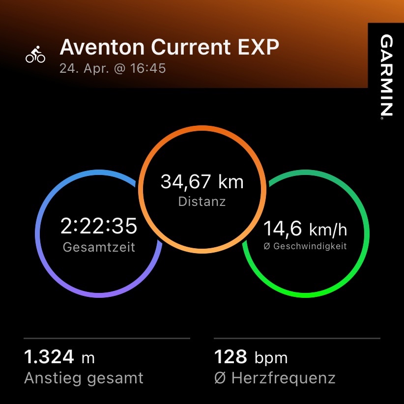

Gestern bin ich ausschließlich im Trail Modus gefahren, der immer noch krass stark ist. Wenn die Anzeige stimmt, dann bekommst du je nach Steigung und Kadenz bis zu 700W zu deinen 250 dazu.
Werte im Anhang. Bin 98kg schwer. Bergauf fast ausschließlich Forstautobahnen. Hab auf einem Trail locker 20 min verplappert. Sonst wäre das eine ganz schön schnelle Runde gewesen.
