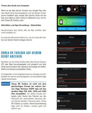

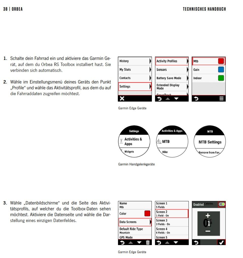

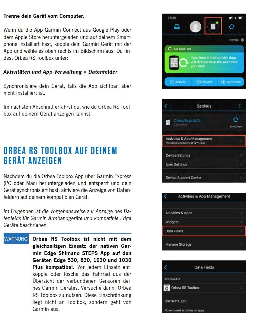

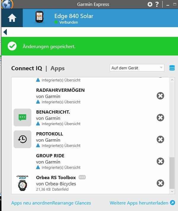

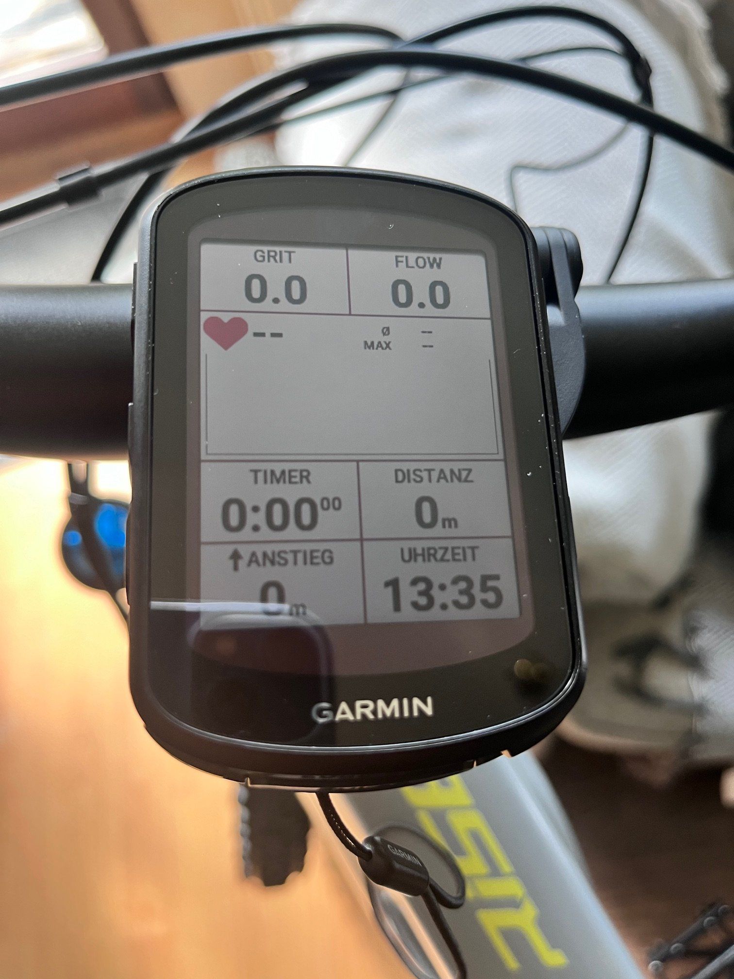

Hallo, Ich bin grade ziemlich verzweifelt, denn ich werde nicht aus der Anleitung von Orbea schlau. Ich habe auf dem Garmin die Orbea Toolbox installiert, aber sie ist nicht sichtbar beim Einschalten, wie es sein soll. Den Shimano Steps habe ich wie es sein muss auf dem Garmin gelöscht, dennoch erscheint die Toolbox nicht. Was habe ich da für einen Denkfehler? Auf Youtube habe ich leider dazu nichts gefunden. Hier gabs auch keinen eigenen Thread dazu. Wenn der in den ersten sollte, dann sorry.
Kann mir da wer helfen? :'(

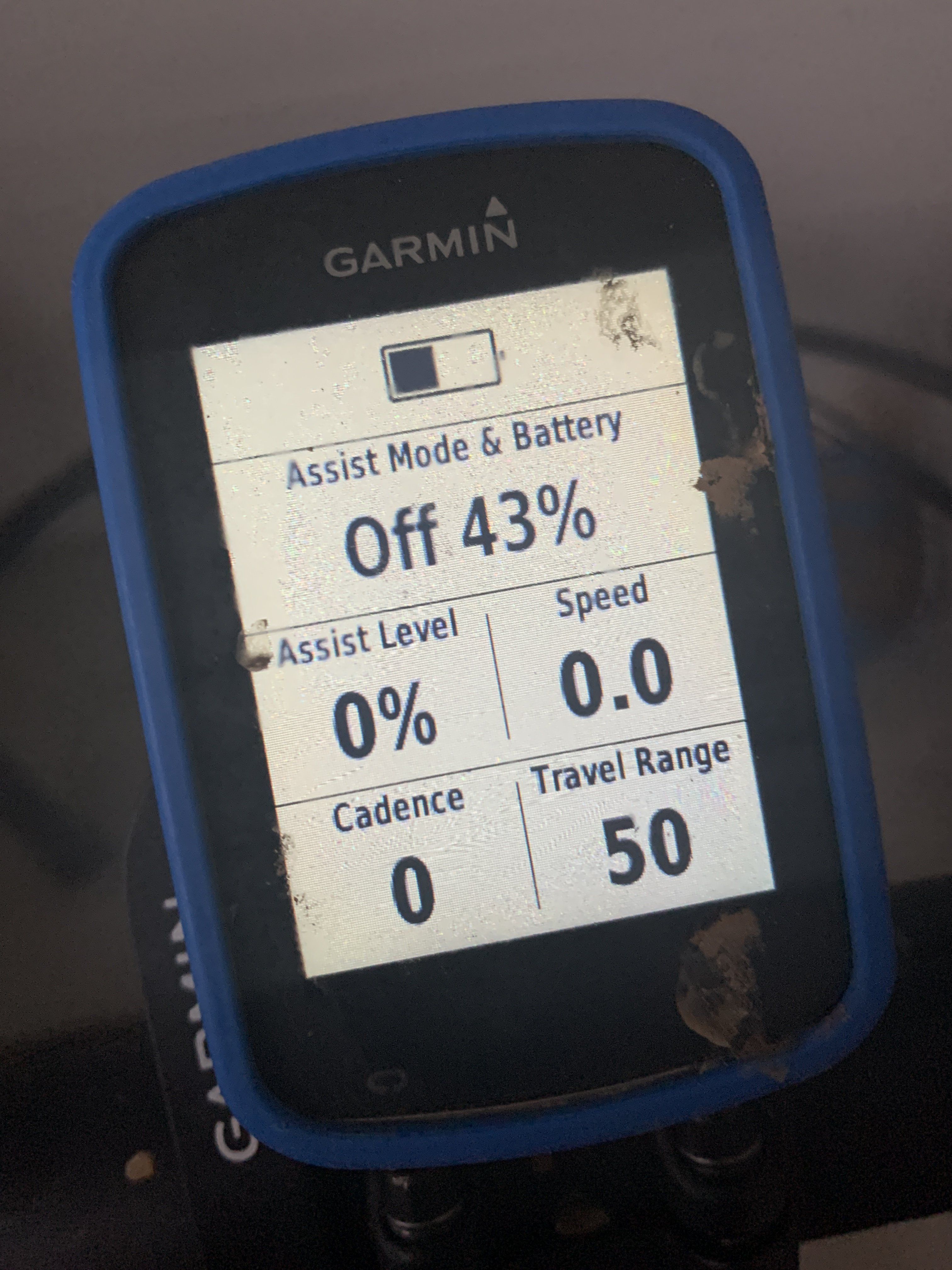

Re: Anzeige- Installationsprobleme bei der Orbea RS Toolbox

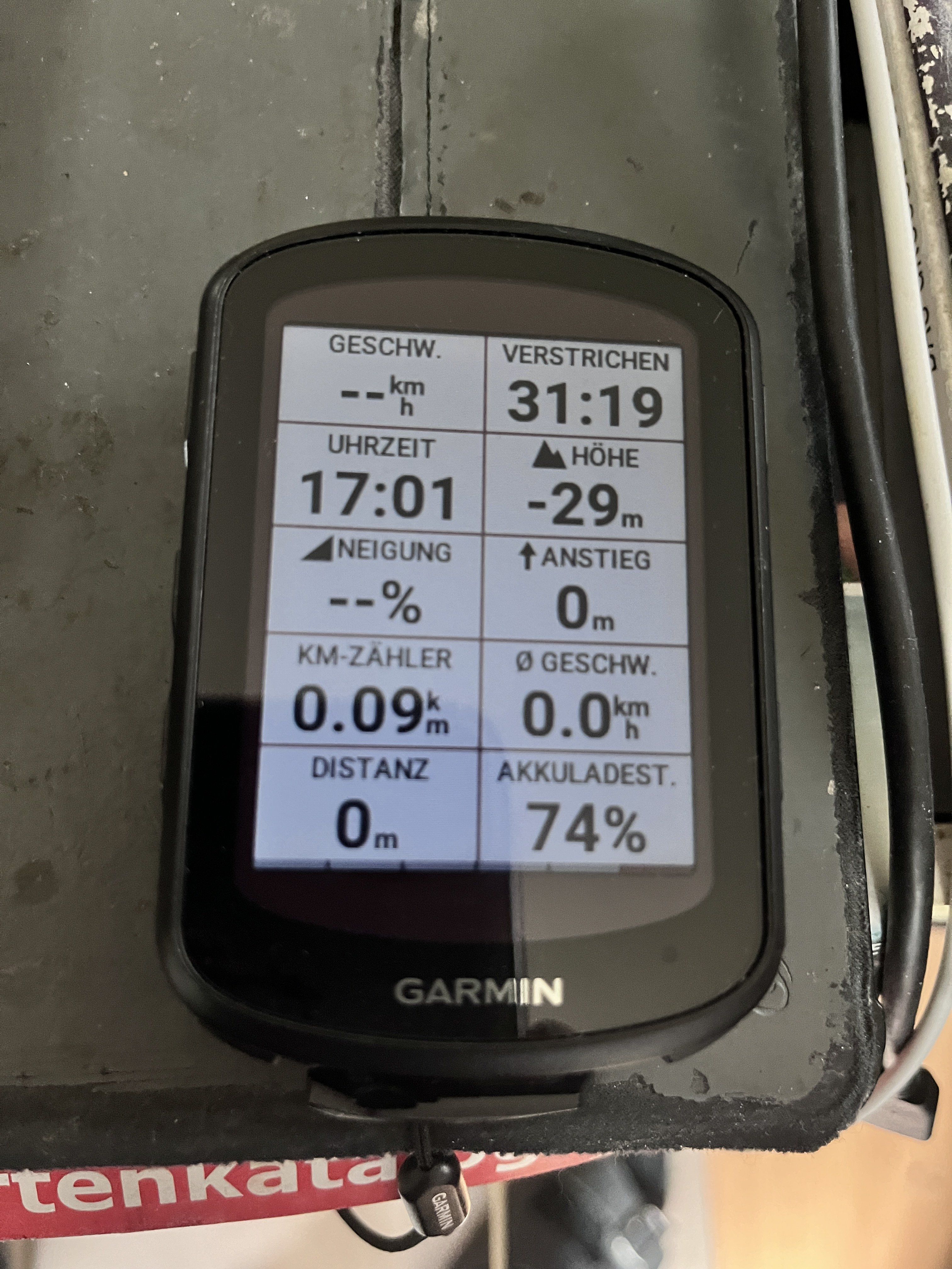

Da ich sie ja nicht installiert bekomme, weiß ich das leider nicht. Hab nach Bildern geguckt im Netz und das gefunden. Was Cadence bedeute weiß ich nicht. Rythmus heisst das ja...

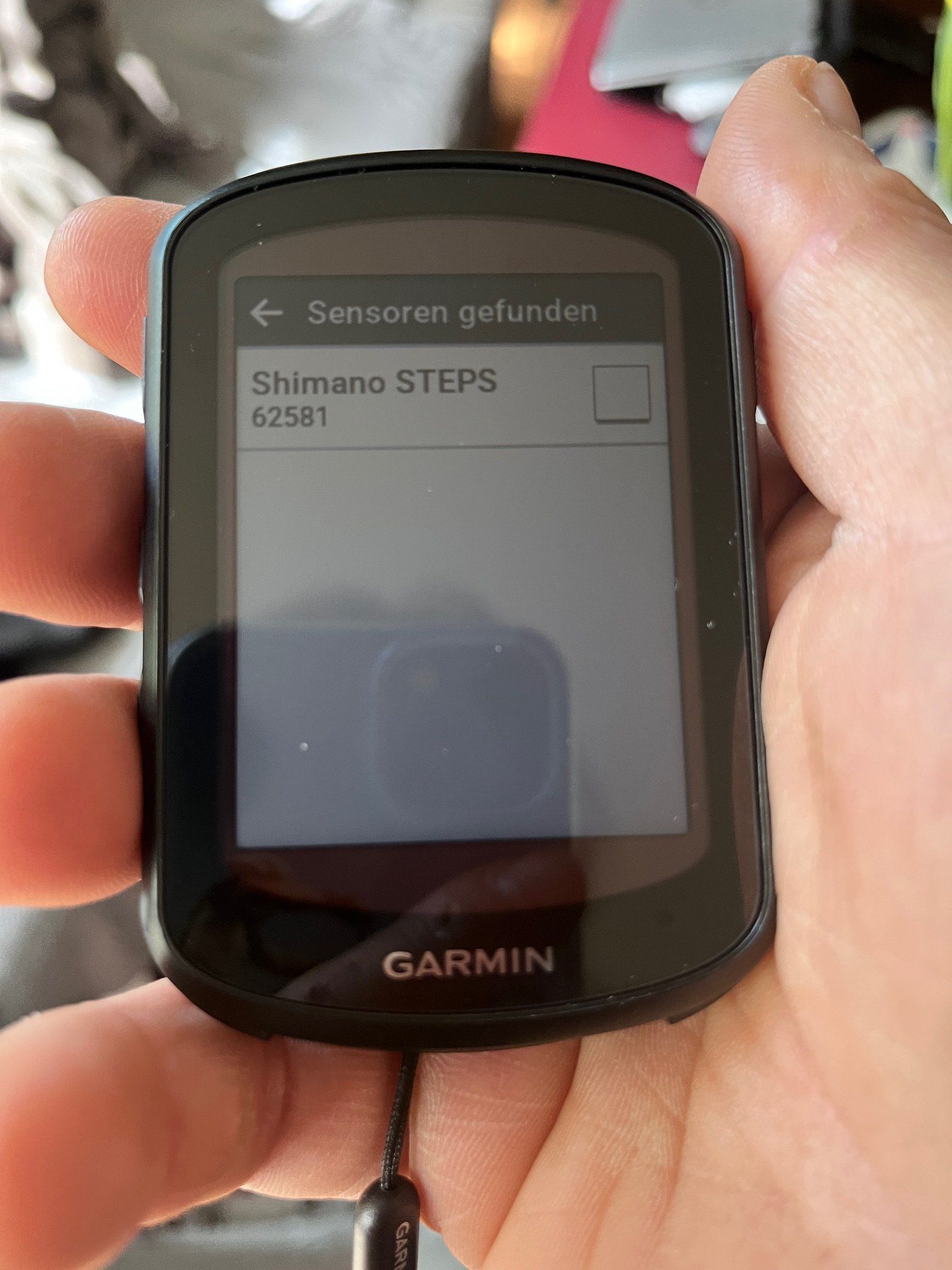

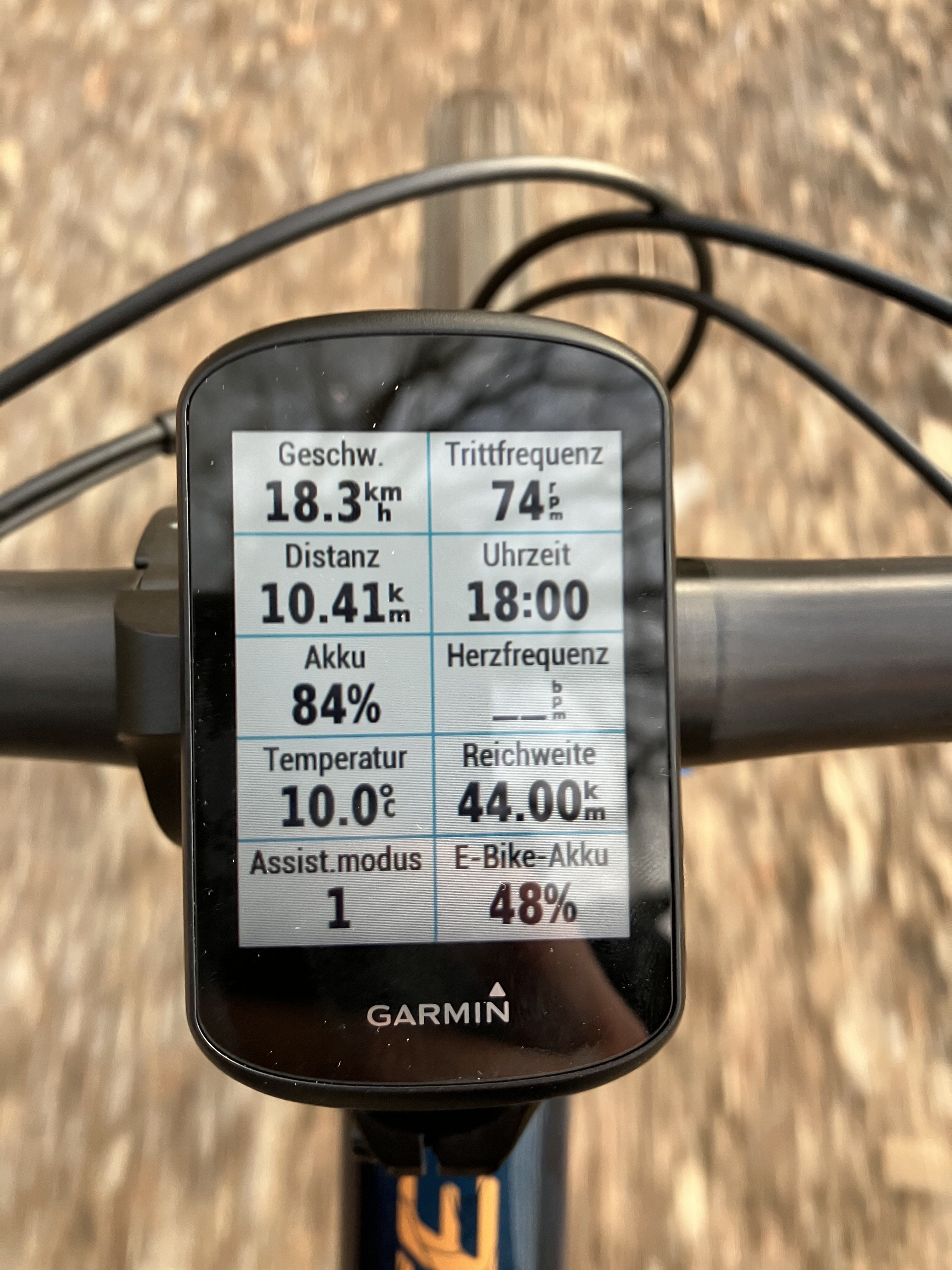

Dafür brauchst du die nicht
Also einfach die Sensoren beim Garmin hinzufügen
Cadence ist Trittfrequenz
Die restlichen Werte siehe mein Bild

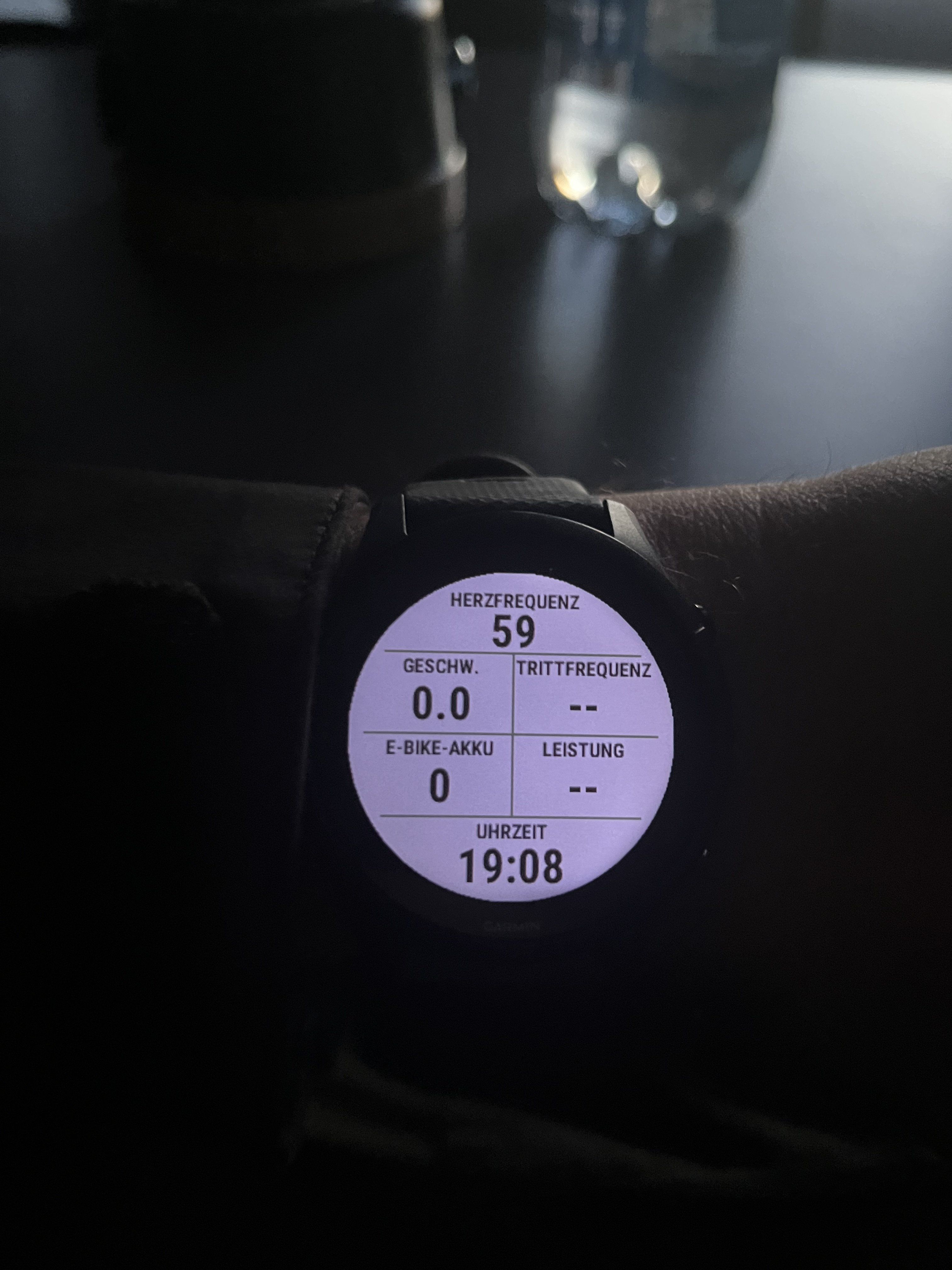

Geht auch auf ner Garmin Uhr mit den Sensoren (bin gerade nicht mit dem Bike verbunden)
Leistung geht mit Orbea nicht, das Feld habe ich für das Levo
Danke dir. Ich habe keine Garminuhr, da ich schon lange mit Polar fahre. Ich möchte halt die Möglichkeiten ausschöpfen, die das Bike bietet.

Ist die Toolbox entsperrt? Dazu schreibt die Bedienungsanleitung:
Um Orbea RS Toolbox zu entsperren, musst du die Rahmennummer mit Shimano EP801- oder EP6-Motor auf der Orbea Website registriert haben. Dadurch kommt dir gleichzeitig die lebenslange Orbea Garantie zugute. Besuche die Orbea Website und registriere deine Rahmennummer. Solltest du noch kein Benutzerkonto haben, lege vorher eines an.
Aber wie schon gesagt, die RS Toolbox brauchst du nicht, um die Werte anzuzeigen. Die bekommst du auch, wenn du die Sensoren verbindest, Bubbel hat ein prima Bild dazu gepostet.
Kleine Einschränkung: Die Werte werden bei mir nur angezeigt, wenn das Profil im "Basic Mode" ist. Der "Fine-Tune-Mode" liefert hier leider keine. Einstellen kannst du die Modi in der E-Tube-App. Weiß jemand, ob Fine Tune auch Werte liefert?
