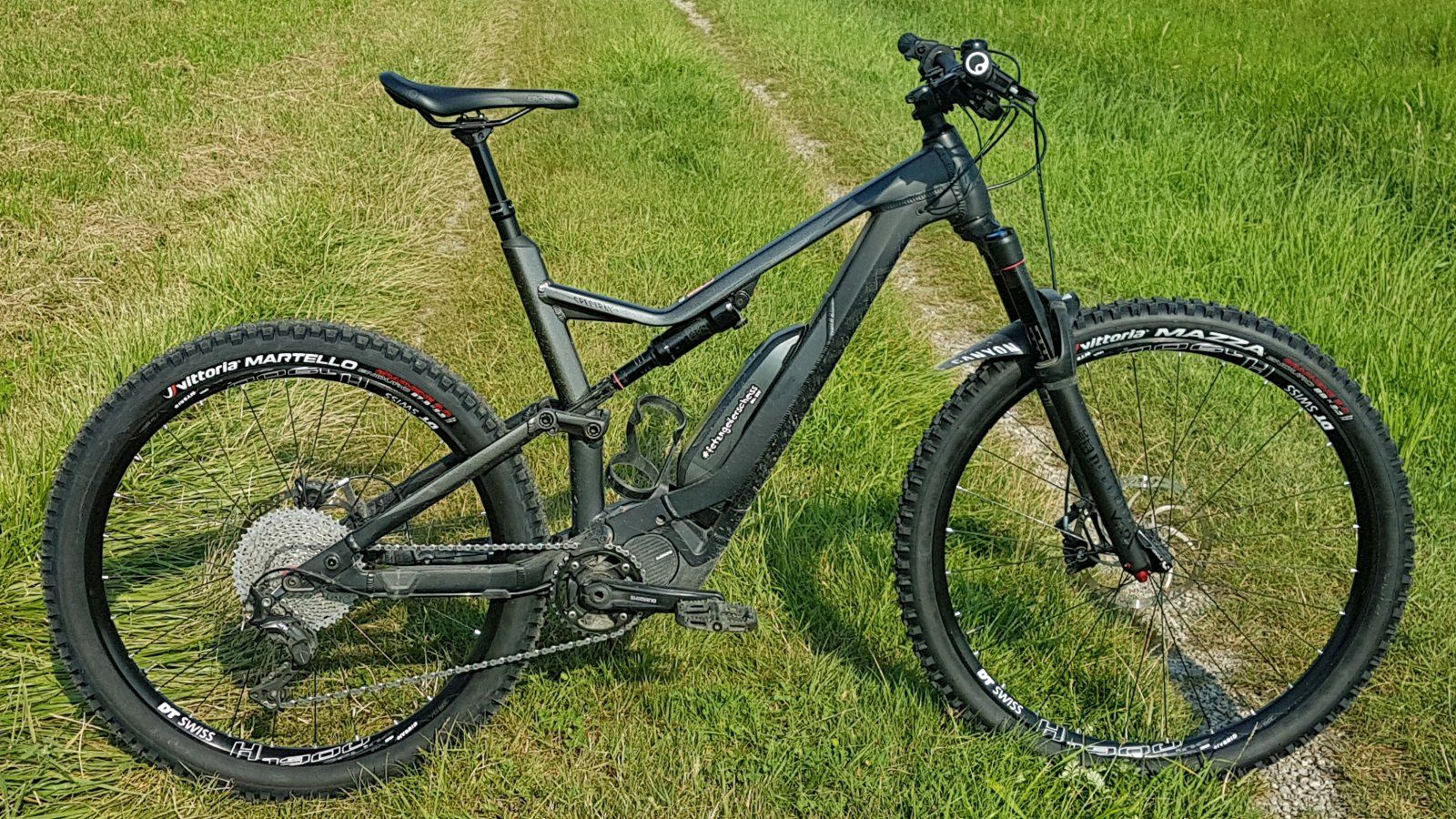

Ich habe beide Reifen in der Enduro (TLR) Variante genommen. Hinten wollte ich ein bisschen mehr "Fleisch" haben als die Vorgänger Schwalbe Hans Dampf 27,5 | 650B x 2,80 ADDIX SpeedGrip EVO SnakeSkin TL Easy.
Bei meiner Gewichtsklasse scheint mir das besser :relievedface:
Vorne hätte ich die Trail Variante (TNT) des Mazza nehmen können, aber der hätte dann eine graue Seitenwand gehabt. Wie sieht dess denn aus? :cool:
Vorne: MM 900 g --> Mazza 1260 g
Hinten: HD 1000 g --> Martello 1230 g
(alle Herstellerangaben)
Heute erste Aufahrt. Staubtrocken, Schotter und Asphalt. Ein kleiner subjektiver Bericht.
Reifendruck habe ich vom MM&HD übernommen. V: 1,5 bar H: 1,7 bar.
Was sofort auffällt ist, wie leise der Reifen rollt. Wurde ich bei MM&HD immer von einem Schwarm Hornissen verfolgt, höre ich jetzt fast nichts mehr.;)
Die MM warf immer Steine auf mein Unterrohr, der Mazza kaum.
Beide Reifen haben deutlich mehr Eigendämpfung. Das liegt natürlich an das mehr Gummi, aber auch an der höhere TPI meiner Meinung nach. Habe ich beim MM&HD noch deutliche Schottersteine gespürt, ist das jetzt fast weg.
Rollwiederstand ist subjektiv vergleichbar. Werde es auf meiner Regensburger Runde, wo ich den Akku immer leer fahre (44km / 1100 hm), demnächst mal als Vergleich fahren.
Bremsen auf Schotter ist der Mazza besser als MM. Der Martello knapp hinter den HD, aber deutlich besser als der NN.
...und sie sehen auch noch geil aus 😎
Ja, das ist in der Tat etwas blöd. So ging es mir auch. Nur, dass ich mich dann bei beiden für Trail entschieden habe. Mit meinem Fliegengewicht machen die bisher alles anstandslos mit.
