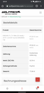

Ich teste an sich gerne Reifen, auch der Preis scheint angemessen zu sein.
Bestellung ist sehr einfach. Werde berichten wenn sie da sind und dann nochmal wenn ich sie drauf habe. Habe mich jetzt doch für die Enduro/Enduro Variante entschieden, da ich im Herbst/Winter eher kürzere Touren fahre (Hometrails), da ist der Rollwiderstand nicht so wichtig. Im Frühjahr kann ich ja noch den Trail für hinten ordern, wenn die Touren wieder länger werden.
