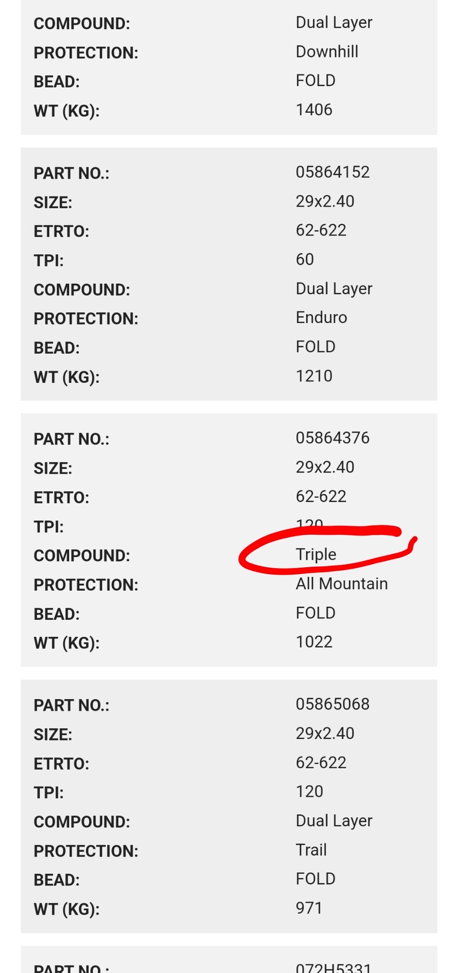

Hallo zusammen , hab bisher nur mitgelesen. Hat jemand schon Infos wo man die neuen Kenda double black ordern kann, bzw hat nähere Infos zu den Reifen? Lt Kenda Homepage soll es ja die atc Karkasse mit dual layer gummi geben das klingt sehr interessant. Kennt jemand die triple Mischung der all mountain karkasse? Davon habe ich auch noch nichts finden können.

Welche triple Mischung meinst Du? Ist mir nicht bekannt, dass Kenda das anbietet.
Oh, danke. Werde ich mir bei Gelegenheit mal anschauen. Das hier steht bei Kenda auf der Homepage
