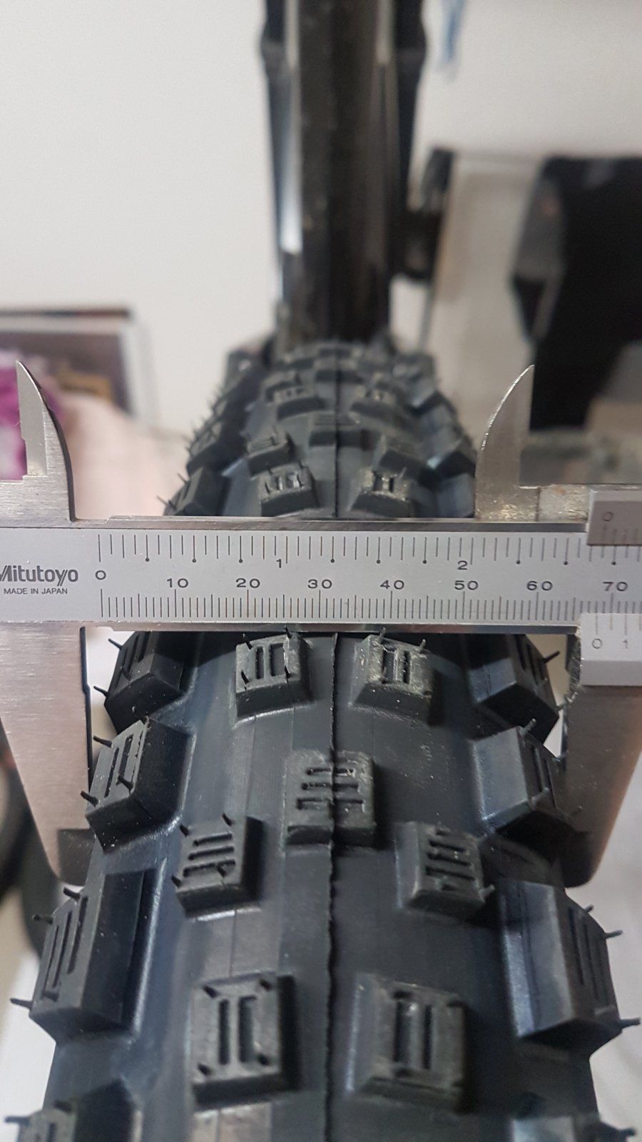

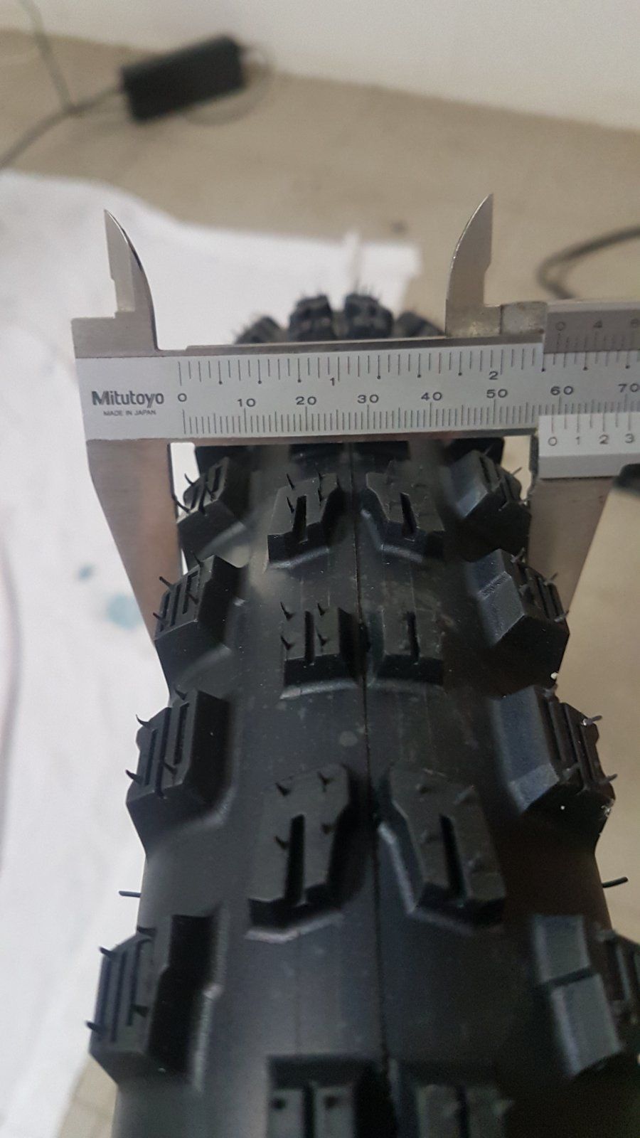

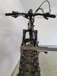

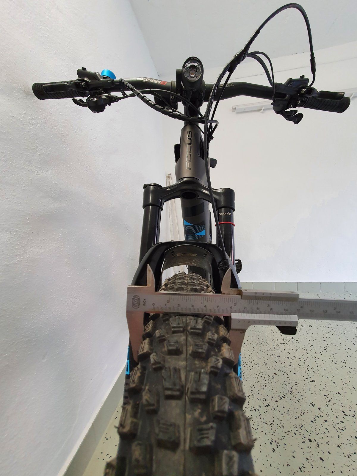

@orangeknuckles hier die Breite knapp 65mm vorne und hinten bei 1.5 Bar vorne und 1.7bar hinten.
Auf 35mm Innenweite. Karkasse und Profil sind auf einer Breite.

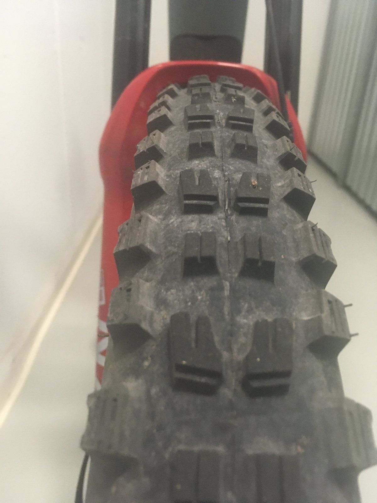

Heute mal ein Update zum 600 km gefahrenen Mazza.
Habe ihn im Schwarzwald, der Schwäbischen Alb und zuletzt in der Bike Republic Sölden gefahren.
Allerdings: Wie gesagt, bisher nur am VR.
Ich mache es mal kurz: Er ist in allen Bereichen ein Upgrade zum Martello und er ist auch endlich bei feuchten Bedingungen und Matsch sehr gut zu gebrauchen. Er ist natürlich kein Schlammreifen, aber endlich mal recht stabil, wenn es mal nasser wird.
Habe auch mehrere Sprünge mit harten Landungen getestet. Hat er alles tadellos mitgemacht ;-)
In Sölden waren die Trail am ersten Tag total nass und ich hatte schon überlegt gar nicht zu fahren, aber das war dann doch gut um mal zu testen.
So wie ich es bereits im ersten Eindruck geschrieben hab: Der Reifen macht wirklich einen guten Eindruck und er wird in jedem Fall meine neue erste Wahl für vorne. Sobald der Martello hinten durch ist werde ich den Mazza auch hinten testen.

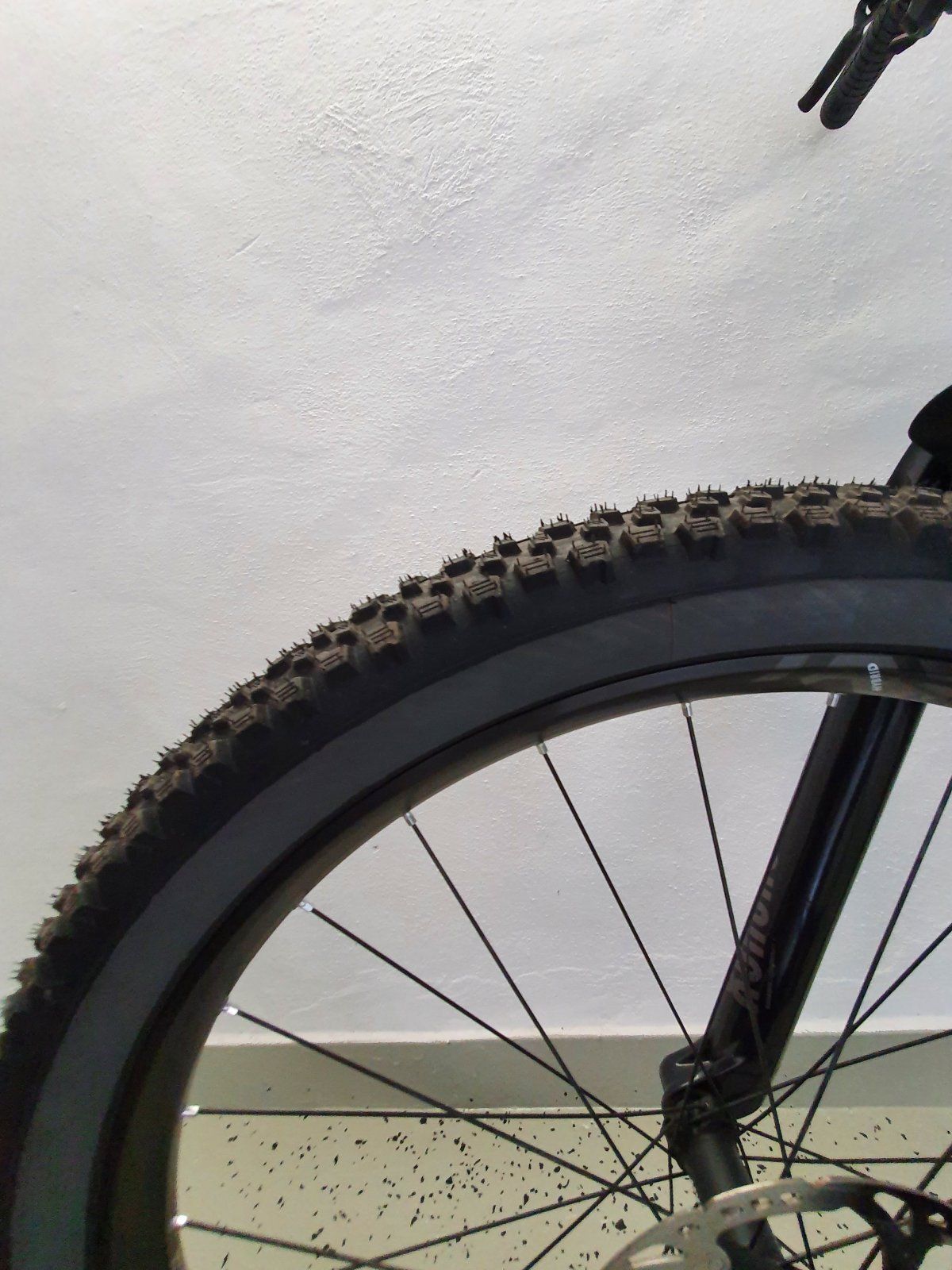

Ein kurzes Fazit zum Aggaro:
Bisher ein prima Trailreifen der für die Kategorie Allmountain/Tour!
Rollt sehr gut!
Bremst ordentlich!
Für bisher trockene Trails Wald/Schotter/ Loose over Hard ein sehr angenehmer Reifen mit viel Rückmeldung.
Ich bin zufrieden! Werde noch ein Update posten wenn es mal länger feucht war!
