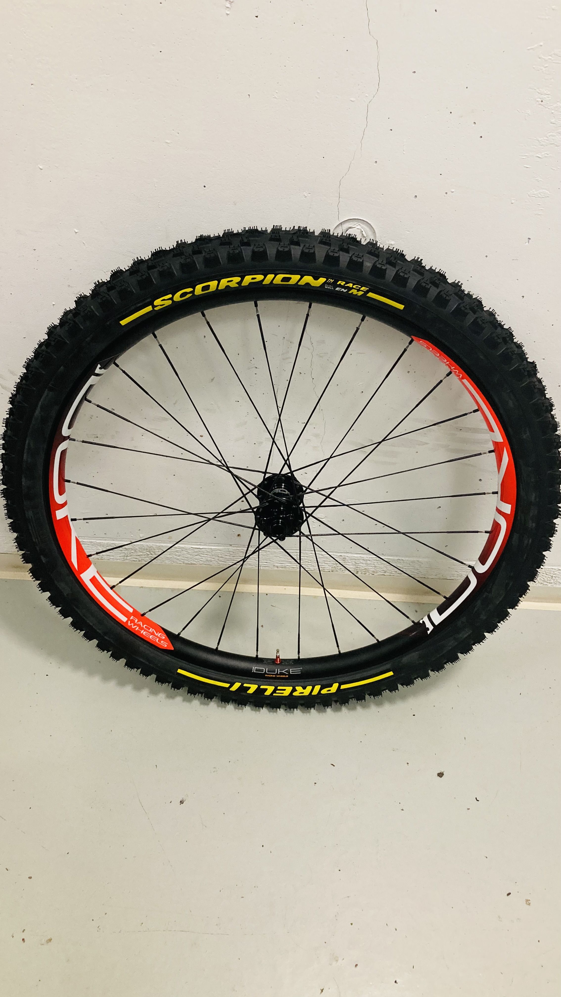

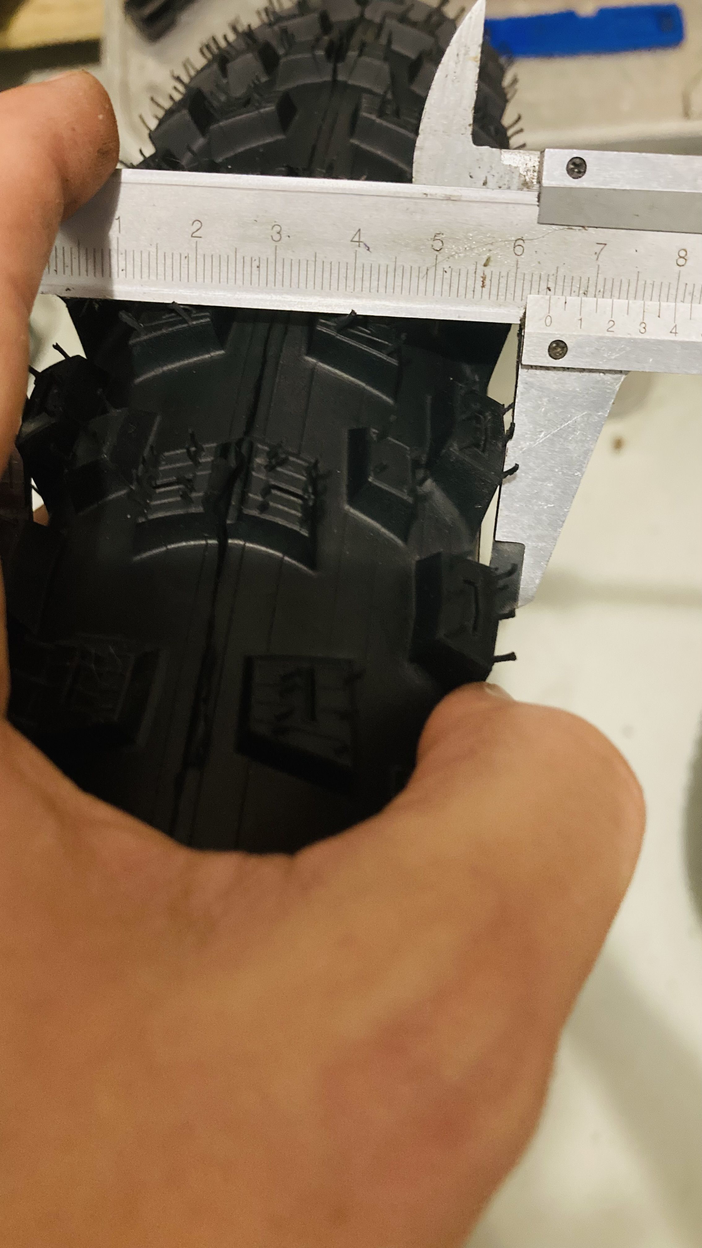

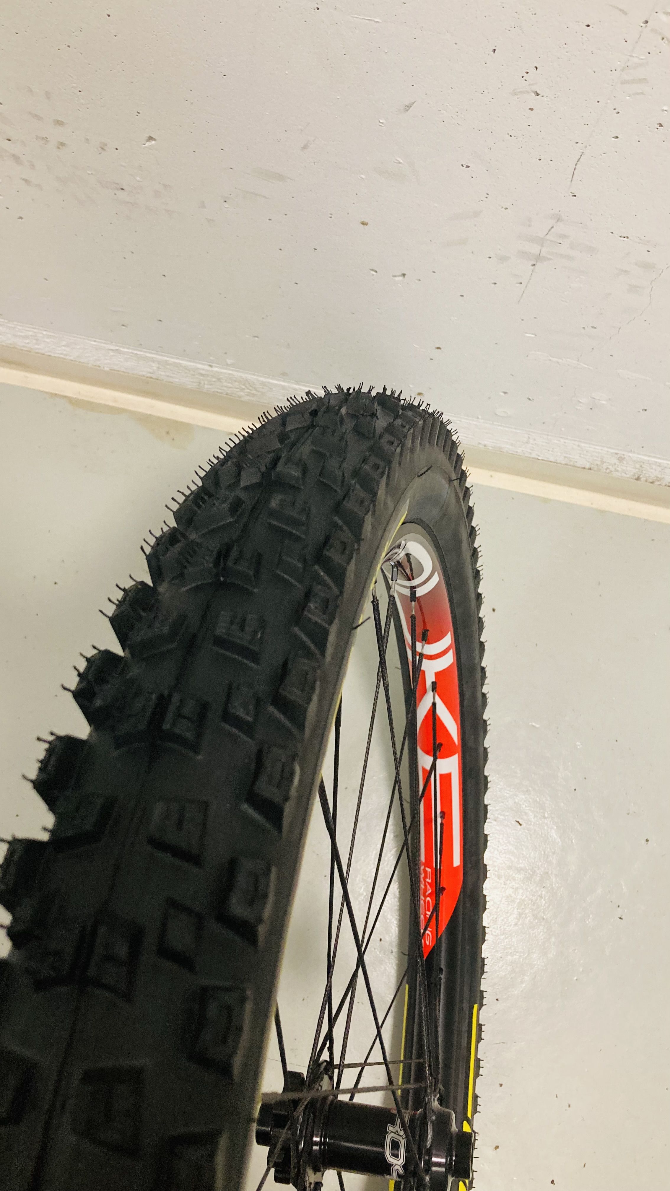

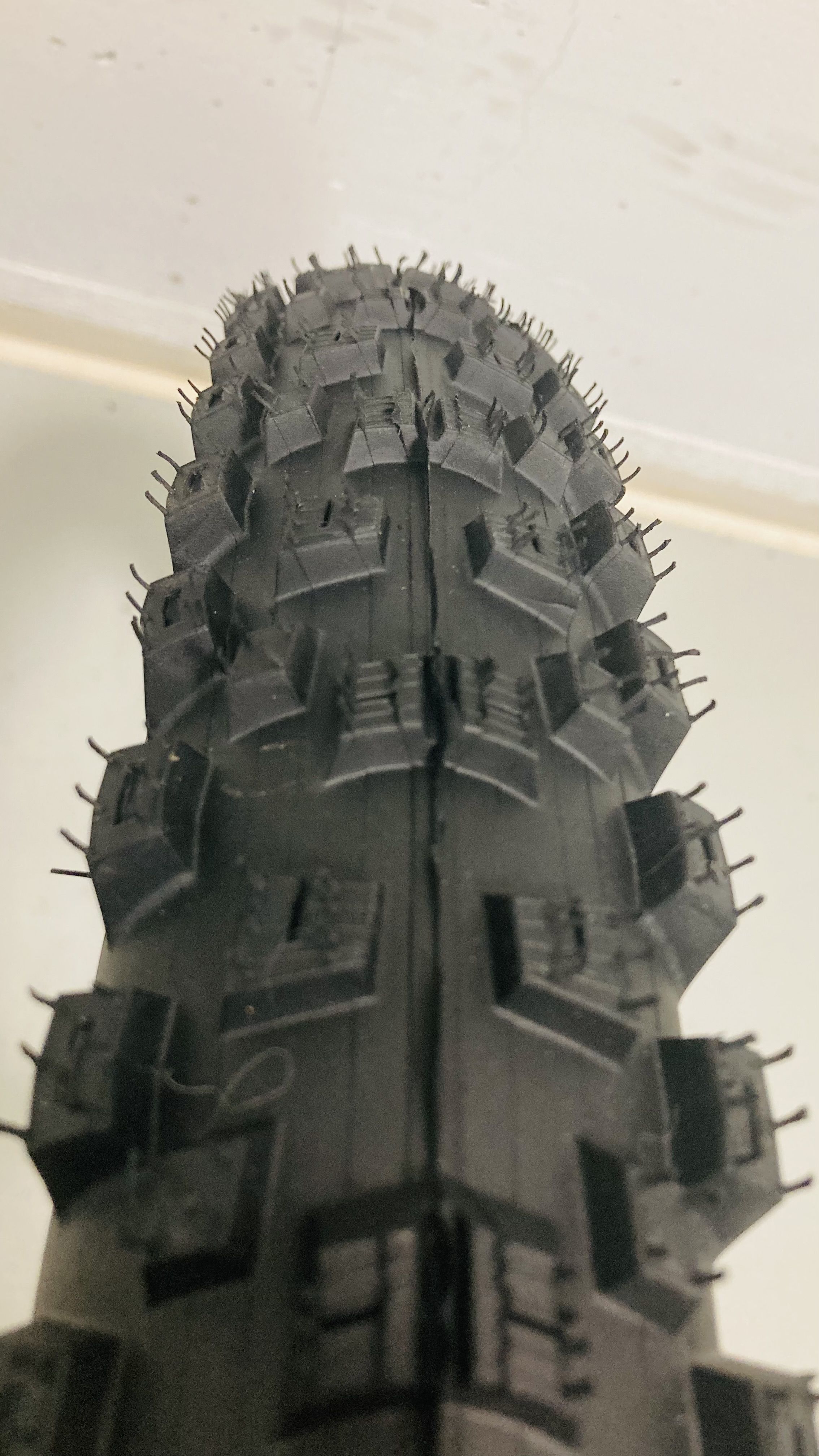

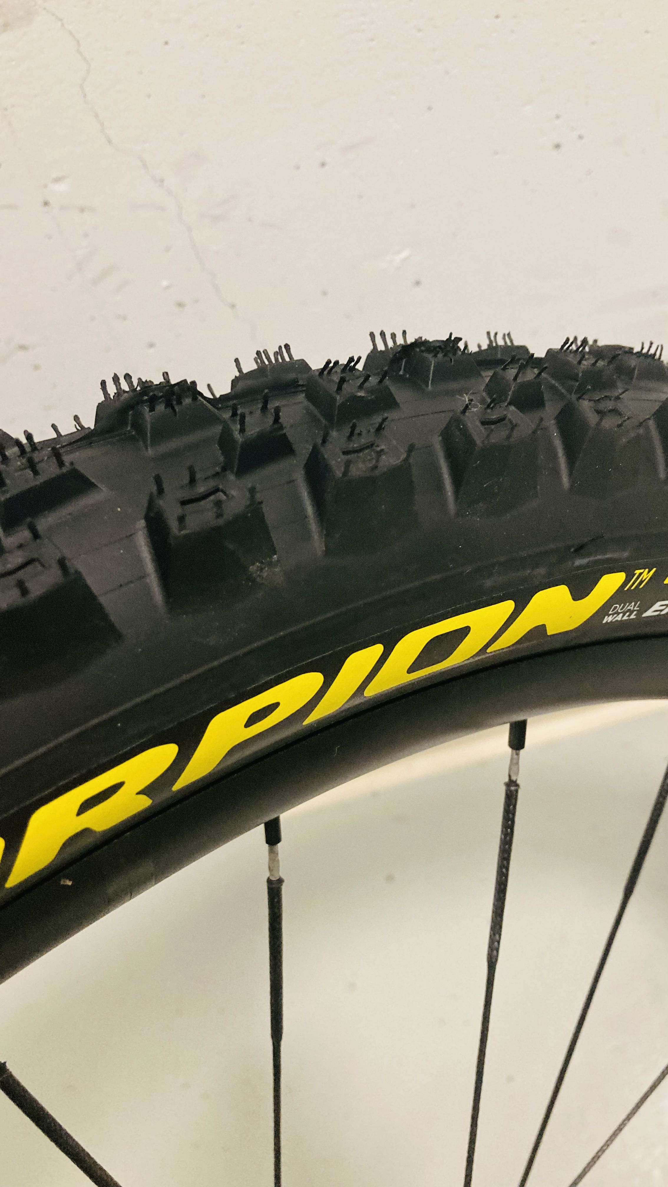

So hab jetzt den Scorpion Race T Enduro 27.5 für Mullet erhalten. Das Profil sagt mir def. zu, schön offen gehalten. Im Vergleich zu einen neuen Schwalbe MM US SG ist die Karkasse der Enduro Race Version allerdings für mein empfinden schon etwas schmächtig. Auch der SG Keil Schutzkeil ( so nen ich den jetzt mal ) direkt ab der Wulst ist bei der MM dicker und fester. Lässt sich auch viel schwerer zusammendrücken beim MM. Die Karkasse des SRET würde ich etwas unter der DD von Maxxis ansetzen aber deutlich über EXO+, allerdings hat diesen keinen schützenden Keil nach der Wulst.
Das Gummi ist beim SRET super weich, weicher als beim MM US, auch der Rebound ist langsamer beim Fingerdruck testen. Das sollte für Top Performance bei Nässe sprechen.
Gewicht mit 1150g deutlich leichter als der MM US SG 27.5 mit 1330g
Ich denke dennoch für meinen Zweck eher die DH Version des SRET zu bestellen. Unter einer DD Karkasse fahr ich ungern Reifen. Die sind mir dann zu wabbelig. Wenn man gerne etwas niedrigeren Luftdruck bei Nässe fährt, kommen einen dickere Karkassen entgegen.
Die Gummi Mischung interessiert mich beim SRET daher werde ich jetzt noch die M Variante bestellen.
Momentan sind noch meine Fav montiert Vorne: Speci Hillbilly Grid Gravity T9 Hinten: DHF, DD, Maxxterra/ im Wechsel mit Mazza Enduro
So mittlerweile ist der SRT DH eingetroffen. Ich war ja etwas ernüchtert vom SRET mit der Enduro "E" Karkasse.
Mit der DH Karkasse kann ich mich anfreunden. Wobei hier meiner Meinung nach die Bezeichnung DH etwas übertrieben ist. Die DH Karkassen von Schwalbe und Maxxis sind deutlich Fester und Stabiler. Die DH Karkasse von Scorpion würde ich etwas über der DD von Maxxis einordnen. Ja so zwischen DD und SuperGravity würde es wohl am besten treffen. Aber das soll diese Karkasse jetzt nicht abwerten, denn die DH vom Scorpion wird somit besser im Technischen Uphill performen oder bei niedrigen Luftdruck bei Nässe, da sich der Reifen ja dann besser dem Untergund anschmiegen kann bzw die Eigendämpfung besser ins Spiel bringt. Mal schauen was die ersten rides bei Schmuddelwetter aufzeigen :)
