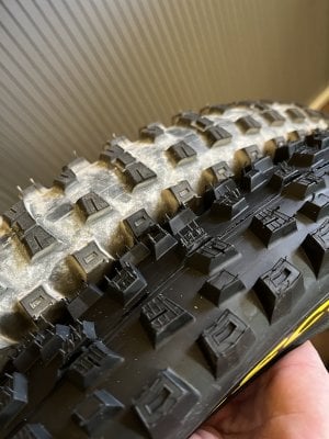

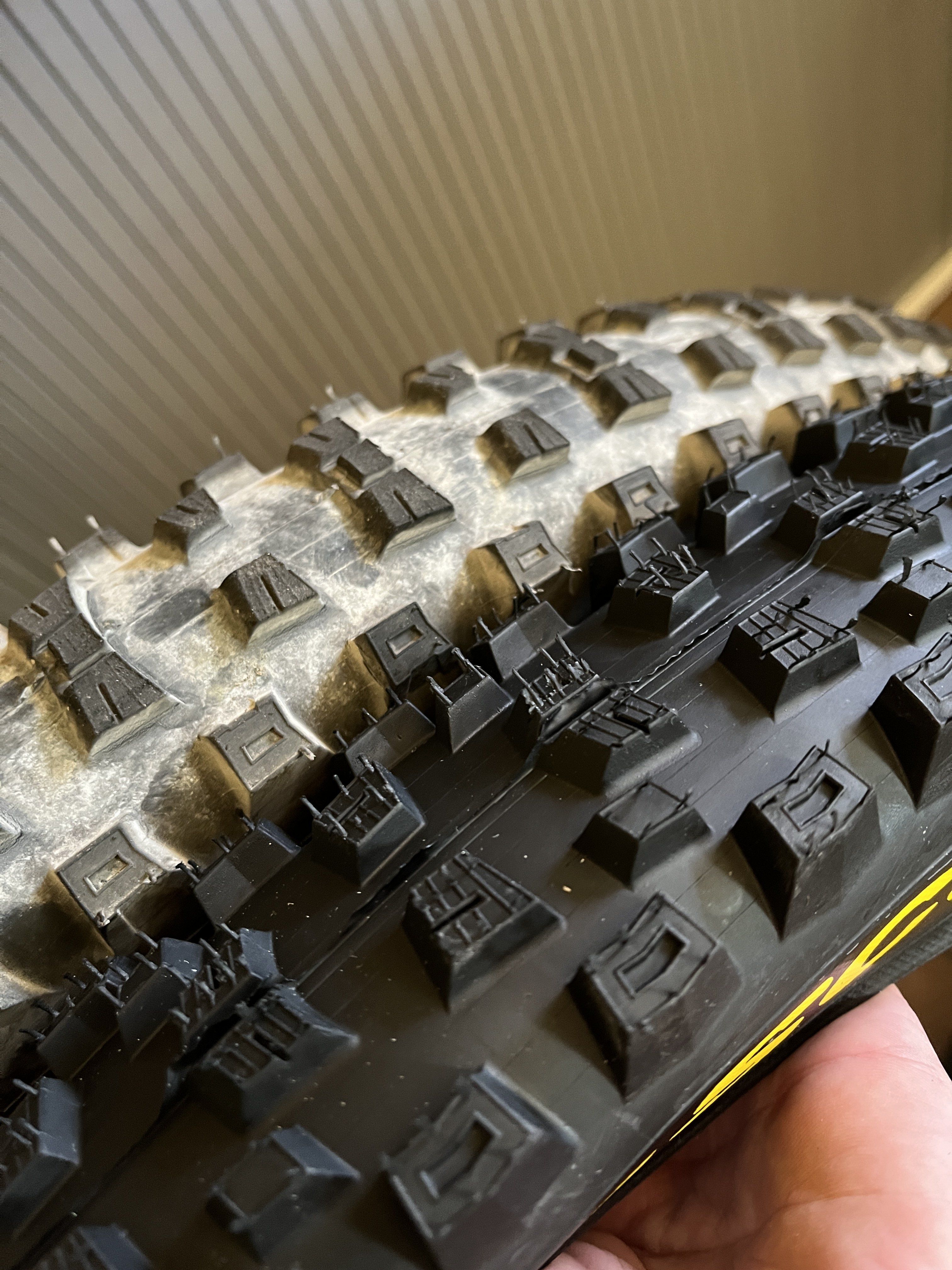

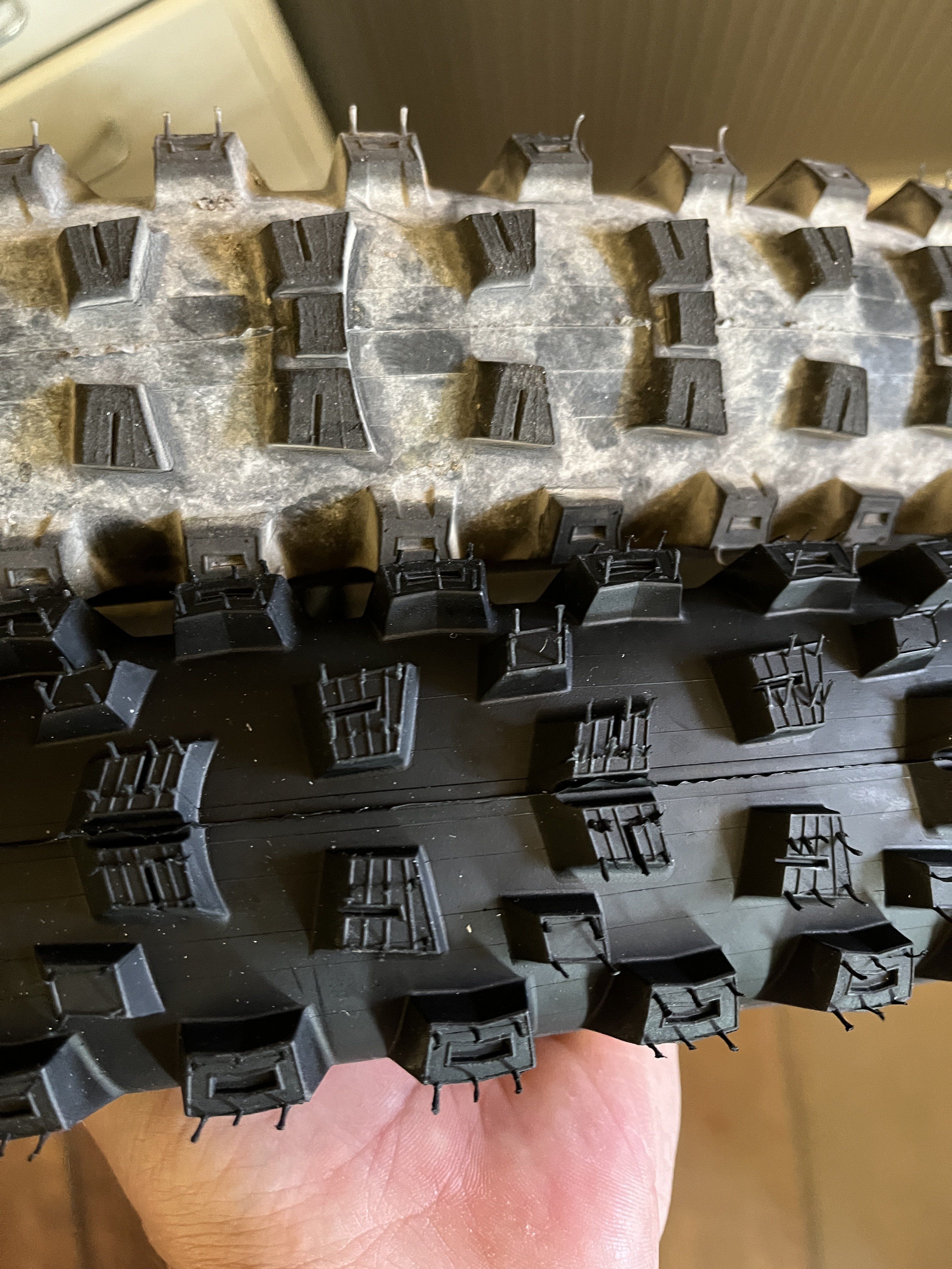

Die Ersten Eindrücke mit den Pirelli SRT DH:
Der Reifen baut relativ 2.5" treu. Montiert auf auf Felgen mit 25Mw baut der Reifen bei 1.7Bar an der Karkasse 61.5mm breit und an den Außenstollen 64mm. Auf meiner Felge schön Rund, was ich bevorzuge. Tubeless super easy mit Standpumpe und hält wie Maxxis schon ohne Milch gut Dicht.
Performance:
Der Rw ist gut ( okay ), in etwa wie der DHR2, DD, Maxxterra, 2.4.
Grip auf Nassen Stein/Felsen absolut Top. Auf Nassen Wurzel bricht er berechenbarer aus. Grip absolute Macht. Die Eigendämpfung besser als bei zB DD Maxxis. Selbstreinigung bei Matsch ausgezeichnet.
Auf loosen/lockerer Untergrund arbeiten die Flanken extrem gut. Off-camber mit das Beste was ich bisher hatte.
Im BP schnelle feste Anlieger trotz der super weichen Mischung und denn doch sehr massiven Außenstollen, selbst beim cutten kein wegknicken der Aussenstolen.
Bremsleistung etwa auf Höhe des DHR2.
( Negativ ) nicht wirklich aber eh klar bei der Mischung ( Verschleiß wie bei Maxxgrip ).
Und durch die Breite, schwimmt er schneller bei relativ flachen Schlammigen Untergrund auf. Sowas hab ich beim DHR2 2.4 und Maxxa 2.4 etc nicht, die fräßen da sauberer durch.
Nachtrag: Performance im Trocknen/off-camber eine absolute Macht, vor allen die Außenstollen, fräßen sich so richtig durch lockere Böden. Super Steile Schräghänge (Wahnsinn), wie auf Schienen! Bist jetzt ist mir der Reifen Hinten noch nicht einmal ausgebrochen im Vergleich zum DHF oder DHR2.

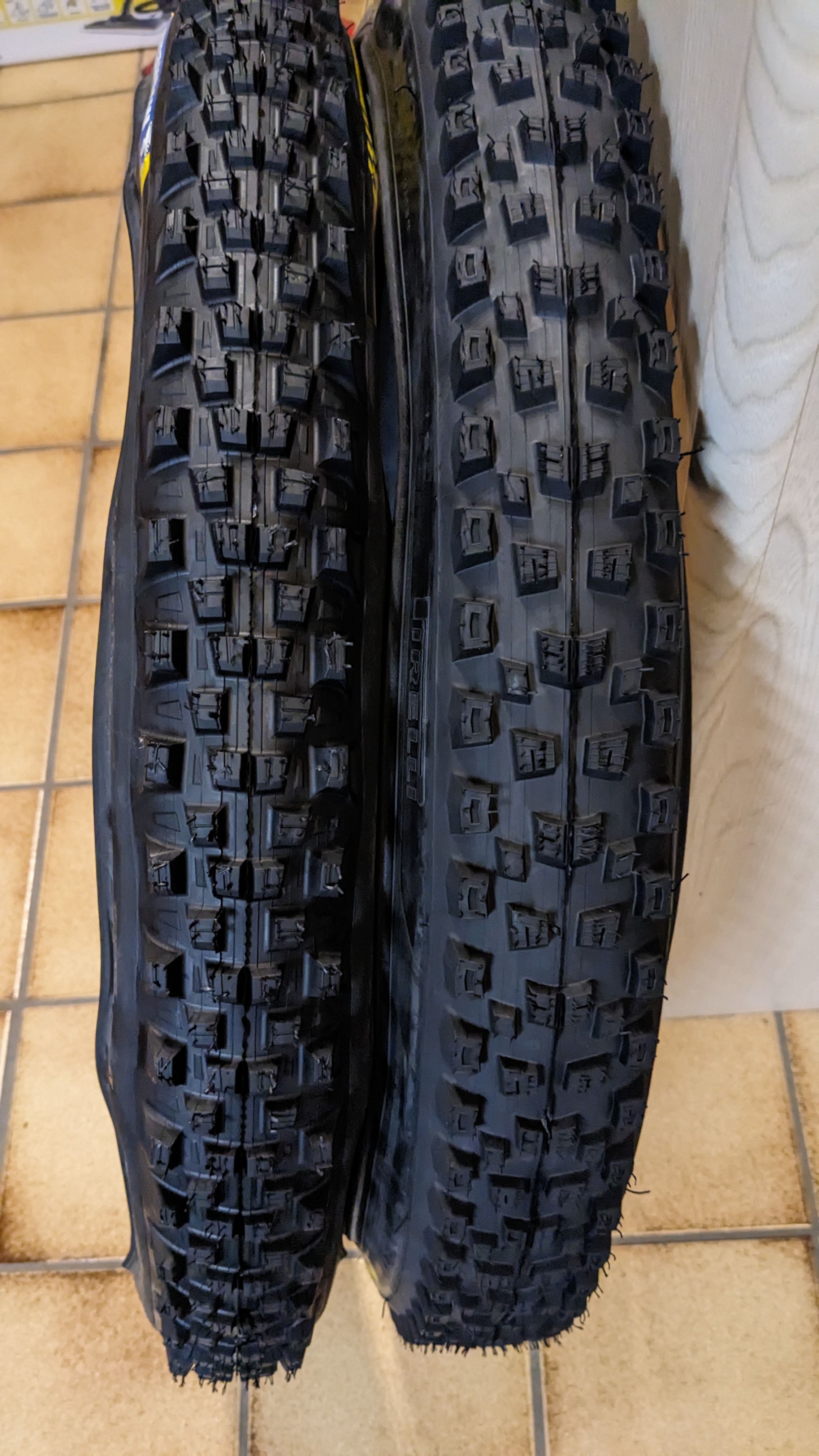

Hier die Gegenüberstellung Des DH T und DH M der M wiegt üppige 1490g der M hat breitere Seitenstollen. Sieht mir nach nen besseren Übergang von Innen nach Außen und trotzdem genügend Freiraum zwischen den Blöcken. Sollte ne geile offcamber Performance hinlegen.

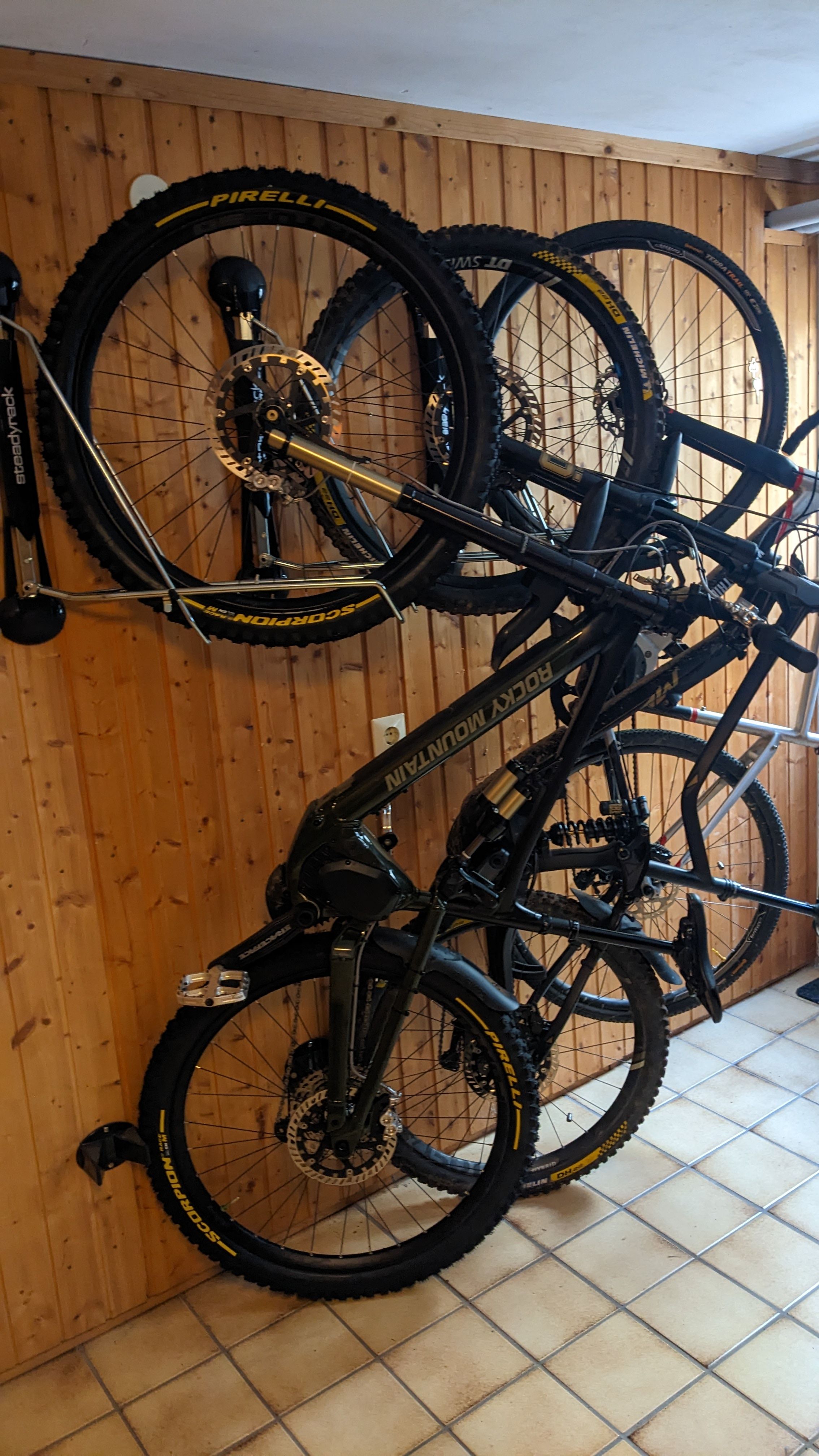

Aufgrund @orangeknuckles Hinweis hier nochmal der Beitrag aus dem Rocky-Thread:
Anhang anzeigen 61745OK, experiment beginnt, hab den cushcore gleich Mal rein, heute oder morgen kommt das Shore Messgerät, dann wird gegen die Michelin, MAXXIS, Conti und Schwalbe vermessen

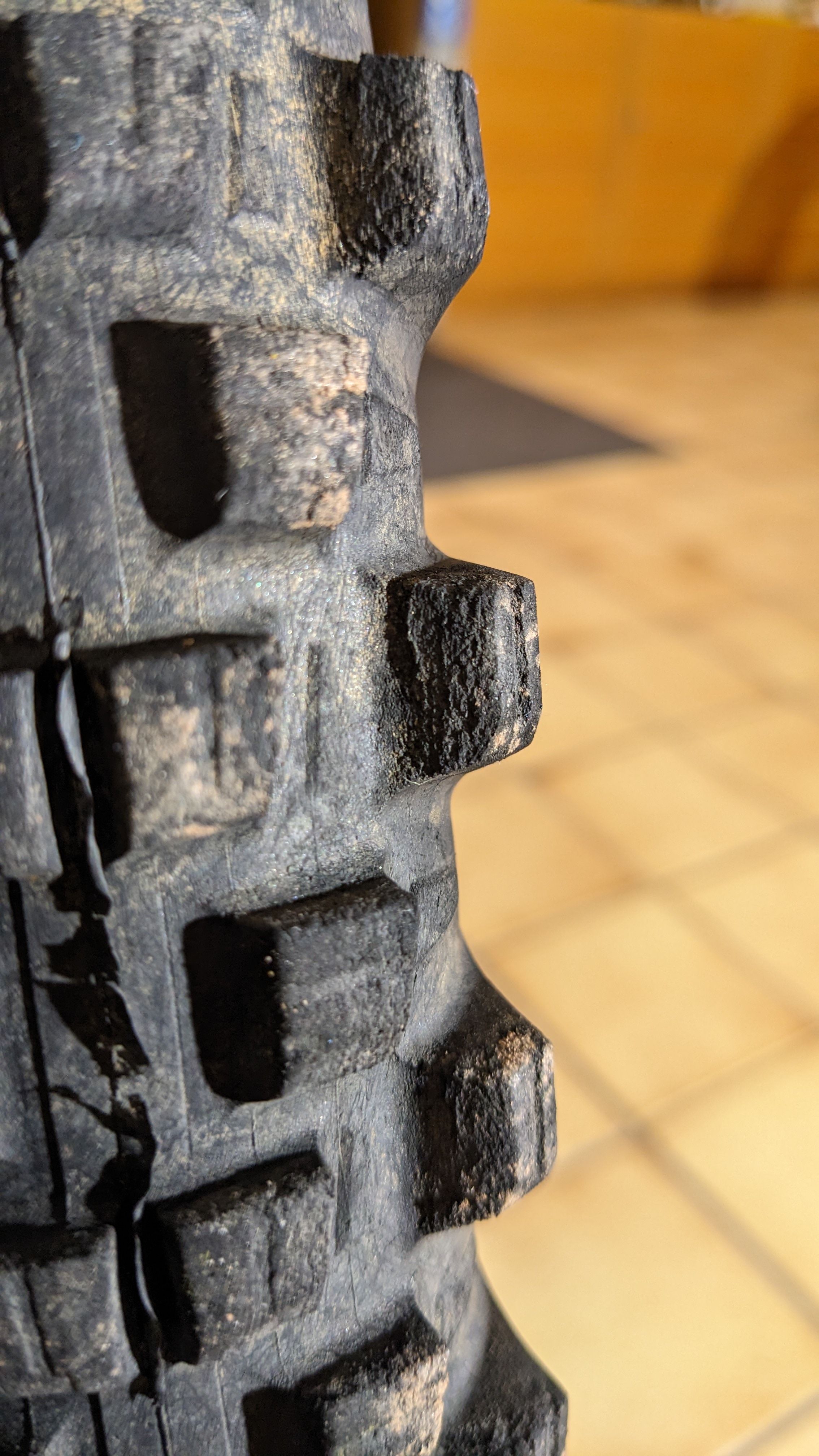

Die Michelin waren nach den Reschen und 700km ziemlich durch:

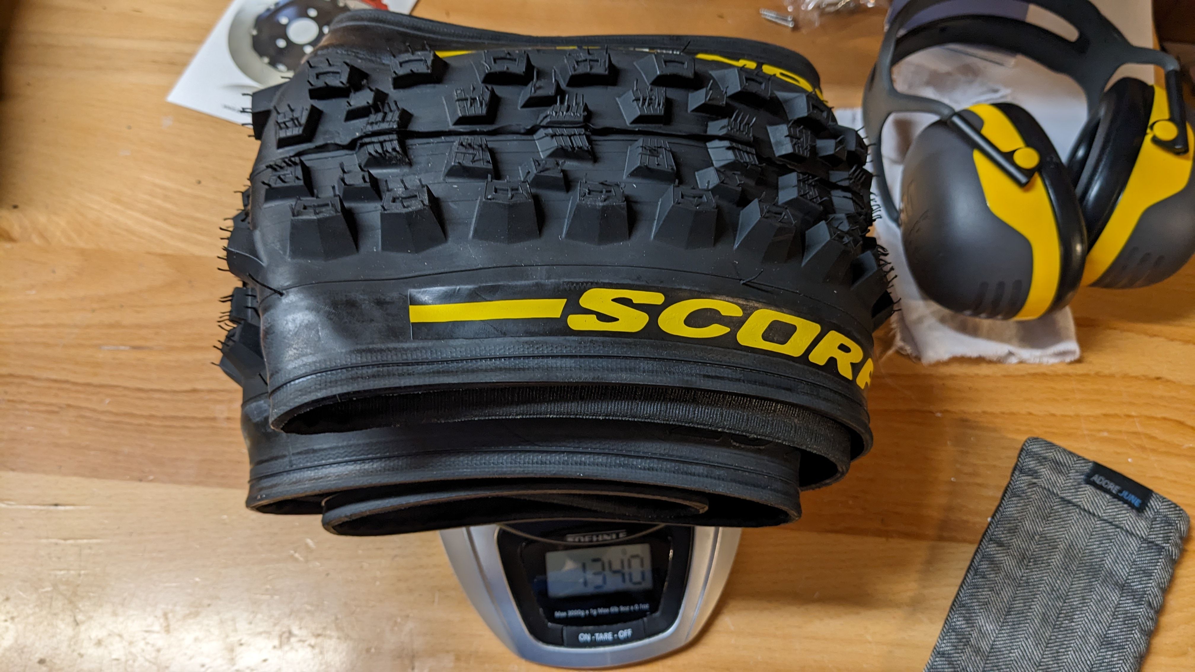

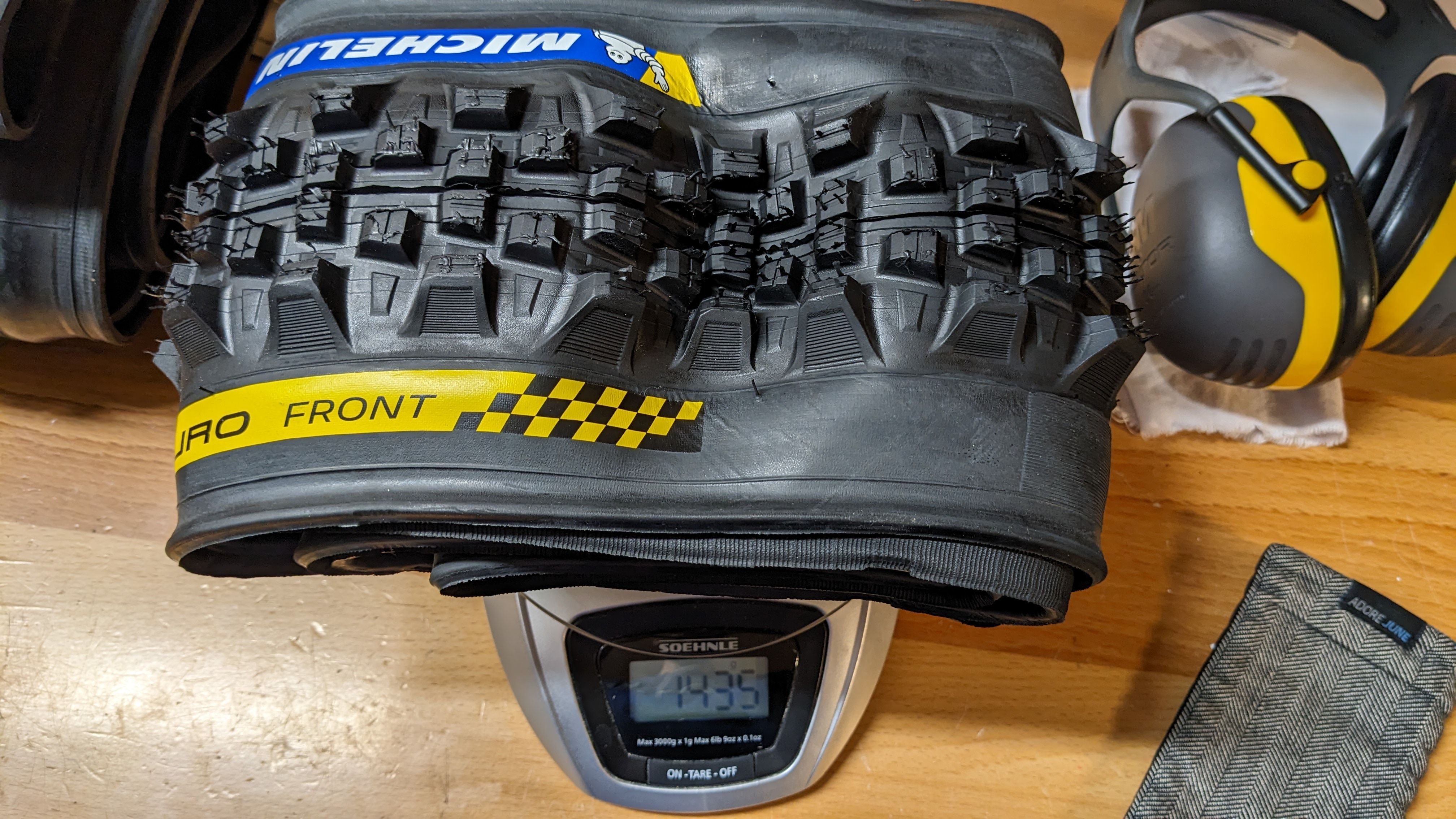

Leider sind die Pirelli schwerer als angegeben:
Aber leichter als die Michelin, wobei das wirklich eine ganz andere Karkasse ist (nicht ein Stich, den die Dichtmilch über die 700km hätte verschließen müssen)
Profilvergleich:
Der Michelin hat irgendwie nen komisches Profildesign. Die Flanken stehen sehr weit auseinander in Abstand und die Lauffläche sehr Eng aneinander. Sprich der wird sich richtig schön zusetzen und sollte wohl bei Schotter/off-camber schneller Traktion verlieren. Da sehe ich wesentlich besseres Potenzial beim Pirelli M. Dieses Profil sollte jetzt zu Anfang Herbst die bessere Wahl sein :)
Das ist in der Tat so. Ich bin den Michelin (allerdings mit etwas härterer Gummimischung) auch schon gefahren. Der Kurvengrip, wenn man sie auf die Seitenstollen legt, ist irgendwie undefiniert und sie schmieren bei Nässe weg.
