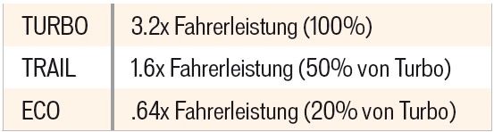

Ach so, jetzt kapiert, © und Quelle Speci, Technical Bulletin März 2017
Maximale Motorleistung 530W
Danke.
Diese Werte wurden ja auch in Deiner Tabelle hier als Darstellung / Erklärung verwendet.
* Bei allen Angaben hier beziehe ich mich auf diese Liste. Hier sind als max. Leistung 450W angegeben. Bei 100% MS.
Wenn ich also davon ausgehe, dass nach dem Update diese Unterstützungswerte (20/50/100) fest hinterlegt sind, unterstreicht es das von mir oben gesagte.
Im Trailmodus hast Du eine Unterstützung von 50% . Irre hoch und deshalb hast Du Dampf. bzw. enorme Unterstützung. Bei den meisten dürfte hier früher 25-30 eingestellt worden sein.
Turbo 100% völlig sinnfrei. Da habe ich nach Deiner Liste schon bei 150W Eigenleistung des Motors volle Unterstützung. Das macht nur auf einem ganz flachen Trail, möglichst bergan, Sinn.
Wer also jetzt seine MS Begrenzungen in Eco Trail und Turbo klassisch setzt (Eco 30% Trail 75% und Turbo 100%) reduziert z.B. sich im Eco Modus extrem und hat bei 30% einen max. MS von 135W (30%v. 450W) zur Verfügung der dann mit 20% Unterstützung eingeleitet wird. Die 135W sind dann so bei 225 Eigenleistung erreicht. Das würde einer Einstellung, vor dem Update, von MS 30 und z.B. Eco 20% bedeuten. Das hätte so doch keiner gemacht. oder gibt es da wen? Also ich nicht :D

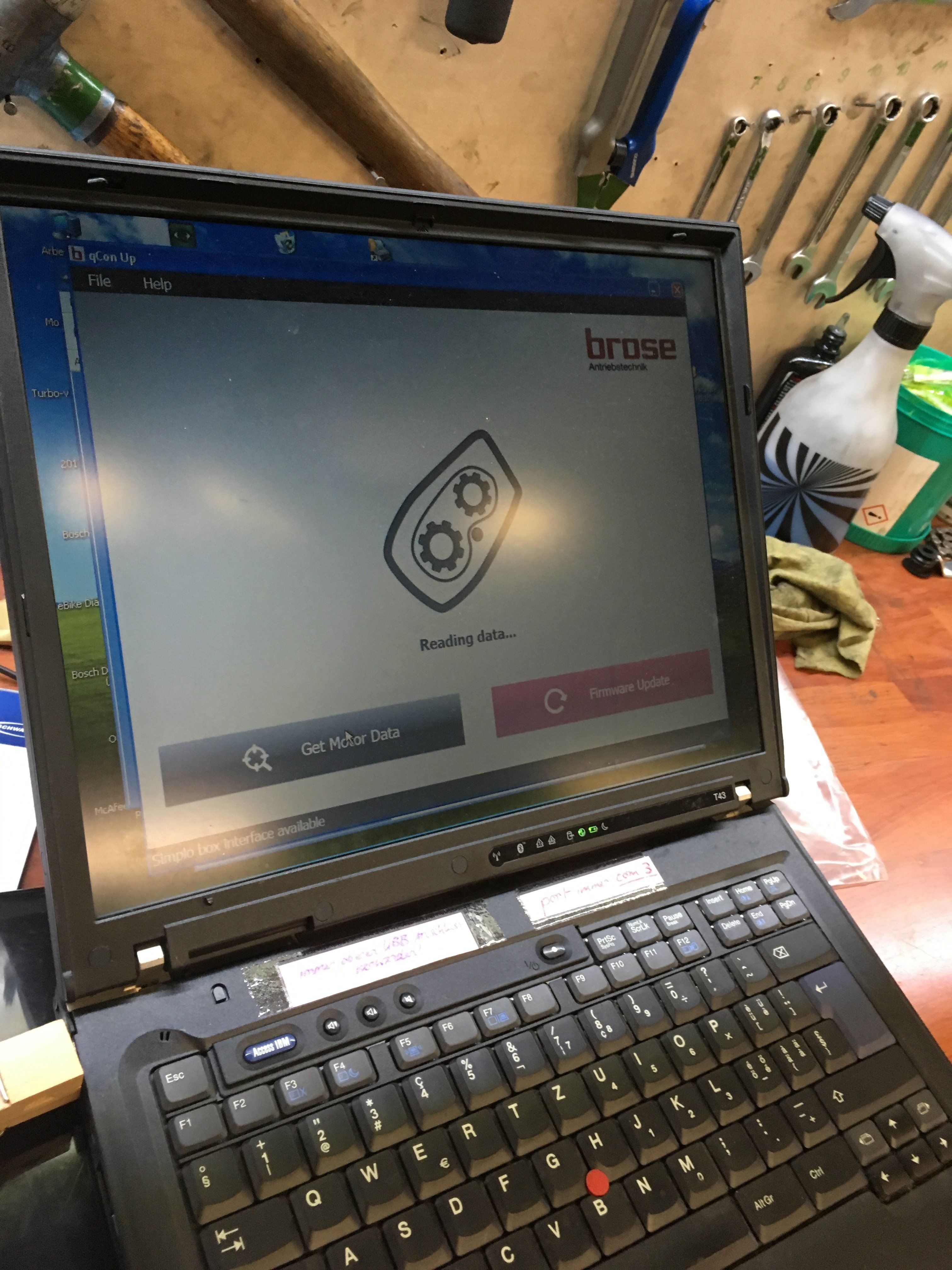

Heute versucht das Update zu holen ... aber weiter als bis zum MotorData Bildschirm sind wir nicht gekommen ? (Siehe Anhang)
Nach 10min. Und mehrmaligem versuchen, gaben wir auf ...
Wie lange hat es bei euch gedauert ?
Aber ist wirklich fast schon eine DoktorArbeit notwendig, wieder mal typisch Speci, einfach ist was anderes ...
