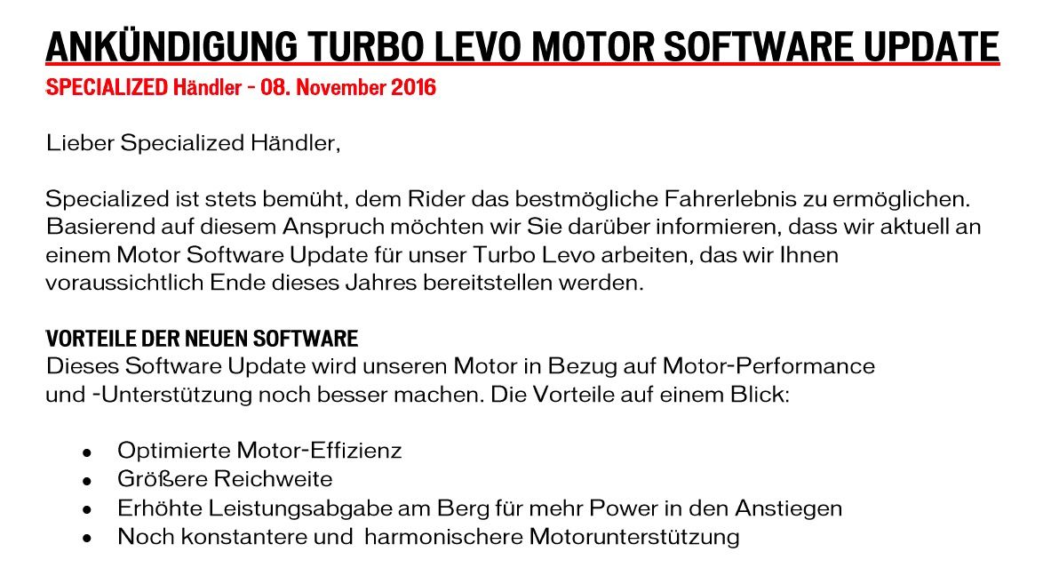

Eine gute Nachricht für alle Levo Besitzer … :)
Das Update für die Hardware ist jetzt verfügbar,für die App gibt es noch keinen festen Termin. Da sich mein Rad gerade beim Händler wegen der Garantieübernahme von Holland auf Deutsch befindet wollte er heute das Update einspielen….ich habe dankend abgelehnt :cool:…schauen wie mal.

1.) Das update hat definitiv keinen Einfluss auf die Geschichte Radumfang.
2.) Rückschritt ist nicht möglich, allerdings gehe ich von einer klaren Verbesserung aus, kenne einige der Testfahrer.

Die Unterstützung in Eco, Trail, Turbo kann wie bisher in den existierenden Grenzen frei geregelt werden.
Die Details mit dem Motorstrom sind in der Klärung, hoffe, dass ich morgen das update bei mir aufspielen kann, werde berichten.
Neue Info`s, glaube ich habe es jetzt verstanden, ohne Garantie, bin ja etwas älter :cool:
Altes System, der Motorstrom wurde mit dem Regler Motorstrom 1:1 geregelt, also wenn ich 70% MS einstellte, hatte ich in allen Stufen maximal 70% MS zur Verfügung, abhängig vom Pedaldruck auch theoretisch auf Eco....
Jetzt funktioniert das anders:
Unterstützung in % x gewähltem Motorstrom = maximal verfügbarer Motorstrom.
Beispiel: Gewählte Unterstützung: 30%, MS (Schieber in der APP) 100%, ergibt 0,3 x 100% = 30% MS
Beispiel: Gewählte Unterstützung: 30%, MS (Schieber in der APP) 50%, ergibt 0,3 x 50% = 15% MS
Beispiel: Gewählte Unterstützung: 60%, MS (Schieber in der APP) 100%, ergibt 0,6 x 100% = 60% MS
Das würde bedeuten, der MS in den Stufen ist nicht fix, sondern individuell anpassbar, was ich persönlich ziemlich genial finde.
Zum Verständnis, wenn ich jetzt den MS über den Schieber runter ziehe, bleibt der Abstand jetzt zwischen den Stufen gleich, vorher hatte ich unten Power, aber oben raus wurde der Abstand geringer.
Klartext, ich regle jetzt den Motorstrom zum einen über die gewählte Unterstützung, kann aber auch über den Schieber MS auf alles Stufen Einfluss nehmen.
