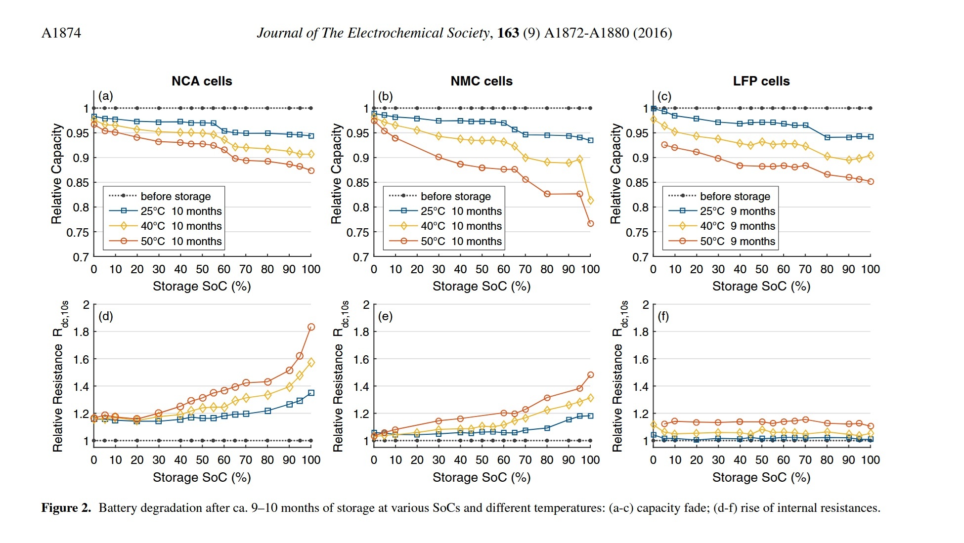

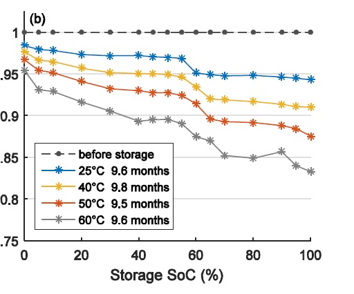

Wait… wenn ich den Akku voll lade und 10 Monate liegen lasse verliert der Akku… also ist sozusagen so beschädigt… das ich 5% Kapazität “für immer” verloren habe?
Krass… hatte da nen ganz anderes Bauchgefühl wie schnell so ne “degradation” beim rumliegen passiert… ich lade eigentlich immer alles voll (und wusste das dies nicht optimal ist)… man will ja ready sein… also wohl doch besser immer erst wenn es bike Pläne gibt laden… -__-

...und wenn man der Grafik glaubt wäre ja sogar 0% SoC noch etwas besser zum Lagern... da fange ich dann auch an zu zweifeln... hm...
das sagt KI zusammengesucht aus dem Internetz :evilsmile:
Sorry, aber das belegt fast jede Studie:
https://mediatum.ub.tum.de/doc/1651485/document.pdf
Ansonsten rufst Du einfach bei der Technical University of Munich (TUM) an sagst denen das diese nach deiner Meinung keine Ahnung haben.
Das man mit 0% technisch wegen der Selbstentladung nicht lagern kann, sollte auch jedem klar sein. 40% ist in der Praxis üblich und bietet in beide Richtung genügend Reserven, ohne genau den Zellentyp zu kennen.

Das man mit 0% technisch wegen der Selbstentladung nicht lagern kann, sollte auch jedem klar sein..
Hä? Das ist doch literally was ich angemerkt habe...
=> "bei 0% Lagern ist als "beste Möglichkeit" abgebildet und löst bei mir Zweifel aus"...
Hast du schon bei der TUM angerufen und denen gesagt, dass das jedem klar sein sollte :)
No offence... aber du klingst wie so ein Reviewer der am Anfang seiner Liste fordert "macht A" und am Ende schreibt "macht nicht A"...
Wie jede Forschung bezieht sich das ja auf ein experimentelles Setup was ja die Realität nur möglichst nahe Abbildet... man kann ja wsh. schwer die Kapazität bzw. den Verlust davon messen ohne z.B. auch Ladezyklen zu inkludieren, oder? Eine perfekte Simulation gibt es ja nie... aber dafür gibt es ja das Paper mit mehr Infos als nur die Grafiken... vielen Dank dafür :)

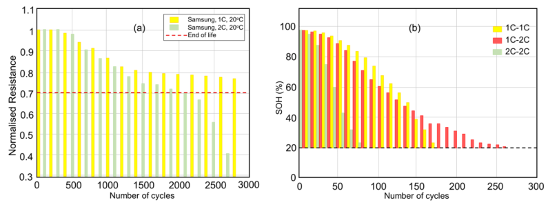

Super spannend neben der Lagerung ist auch, finde ich, dass wohl zB auch ein asymmetrischer Lade/Entladestrom die Alterung verlangsamen kann:
https://www.mdpi.com/1996-1073/18/2/342 (aber man darf auch bei MDPI skeptisch sein :D)
