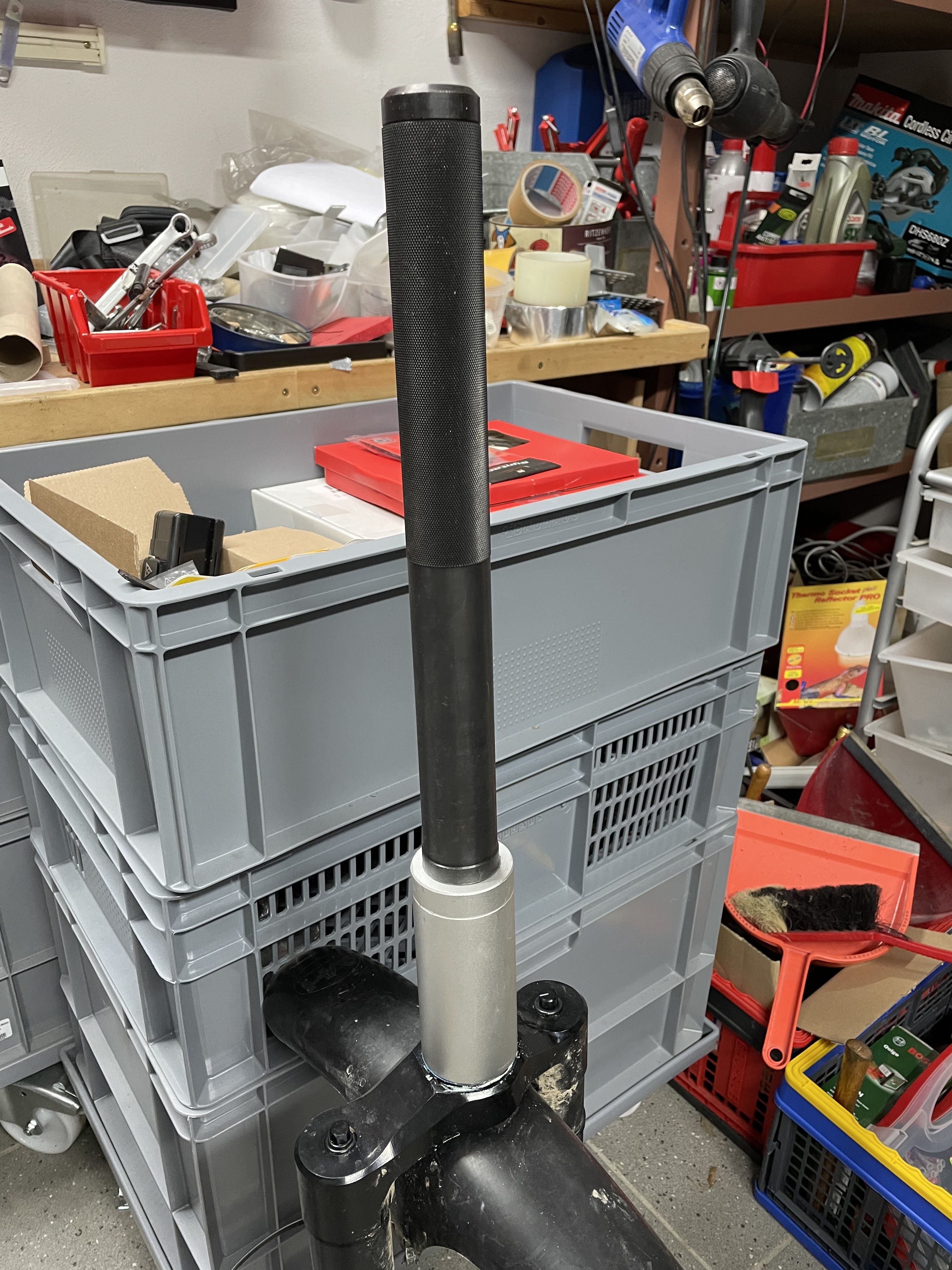

So, heute soll das neue Unterteil kommen. Nachdem ich ja meine Unfähigkeit schon einmal unter Beweis gestellt habe, möchte ich das nach Möglichkeit mit der neuen Gabel und dem neuen Unterteil vermeiden.
Ich habe folgenden Konus-Aufschläger: https://r2-bike.com/BIRZMAN-Aufschlagwerkzeug-Einsatz-fuer-Gabelkonus-Tapered-15
Und folgenden Konus: https://www.bike-discount.de/de/acros-gabelkonus-1-5-fuer-zs56-blocklock-steuersatz
Setze ich den Aufschläger auf den neuen Konus auf und klopfe dann rundherum mit dem Gummihammer, oder nutze ich das Eigengewicht und wummere damit immer wieder auf den Konus bis er sitzt?
Oder fahre ich lieber gleich zu @joerghag?
Beste Grüße,
KalleAnka
Eigentlich gehört da noch ein langes Teil dazu. Du hast nur die untere Verdickung…
Kannst aber auch ein PVC Rohr nehmen und ordentlich mit einem Hammer drauf dreschen.
