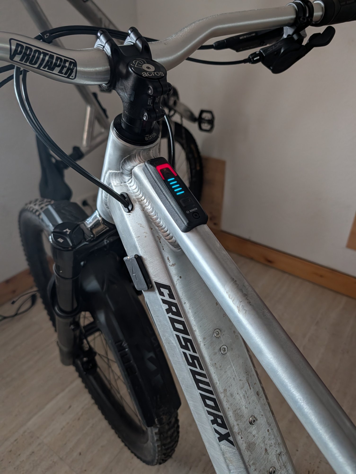

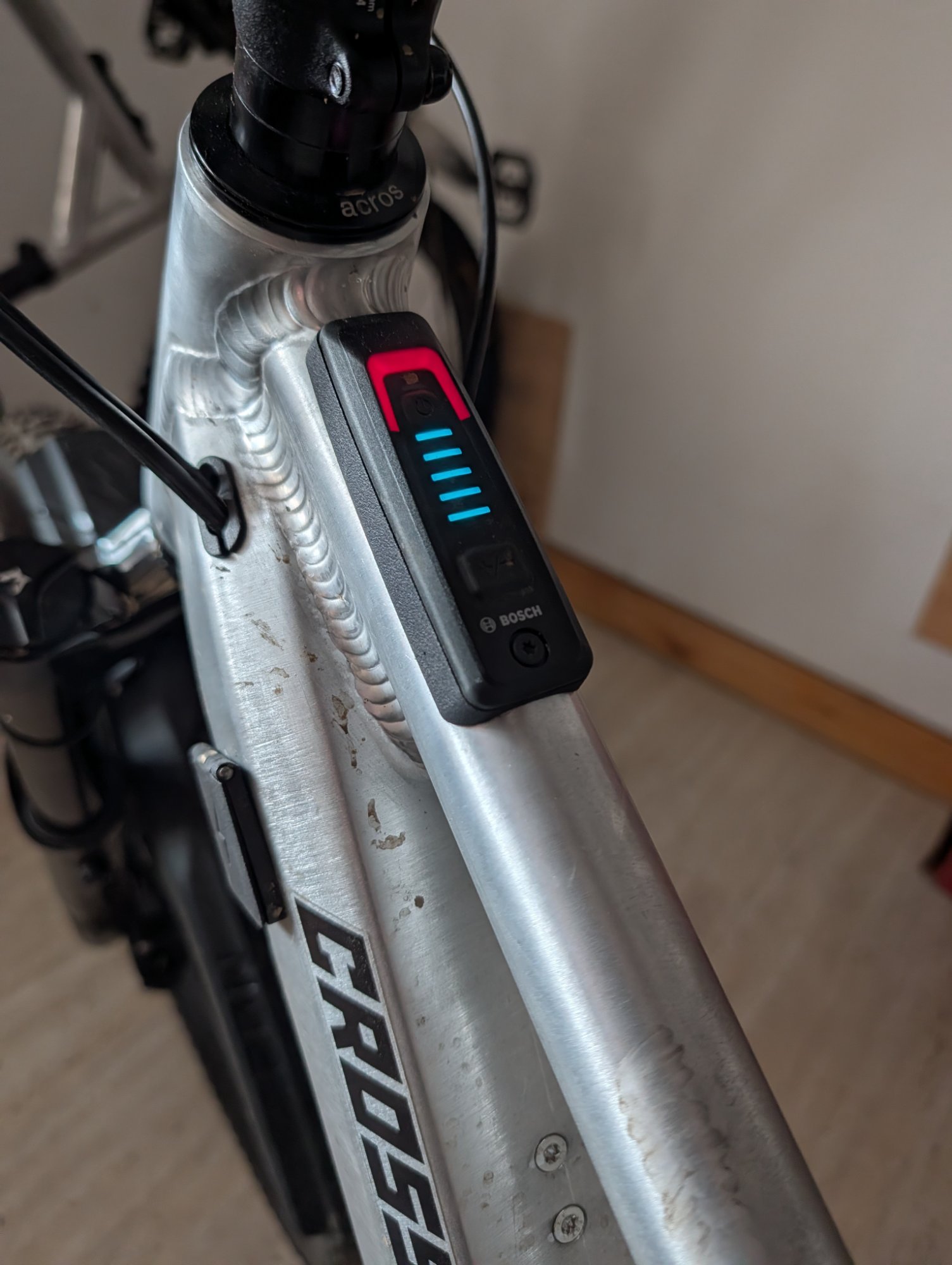

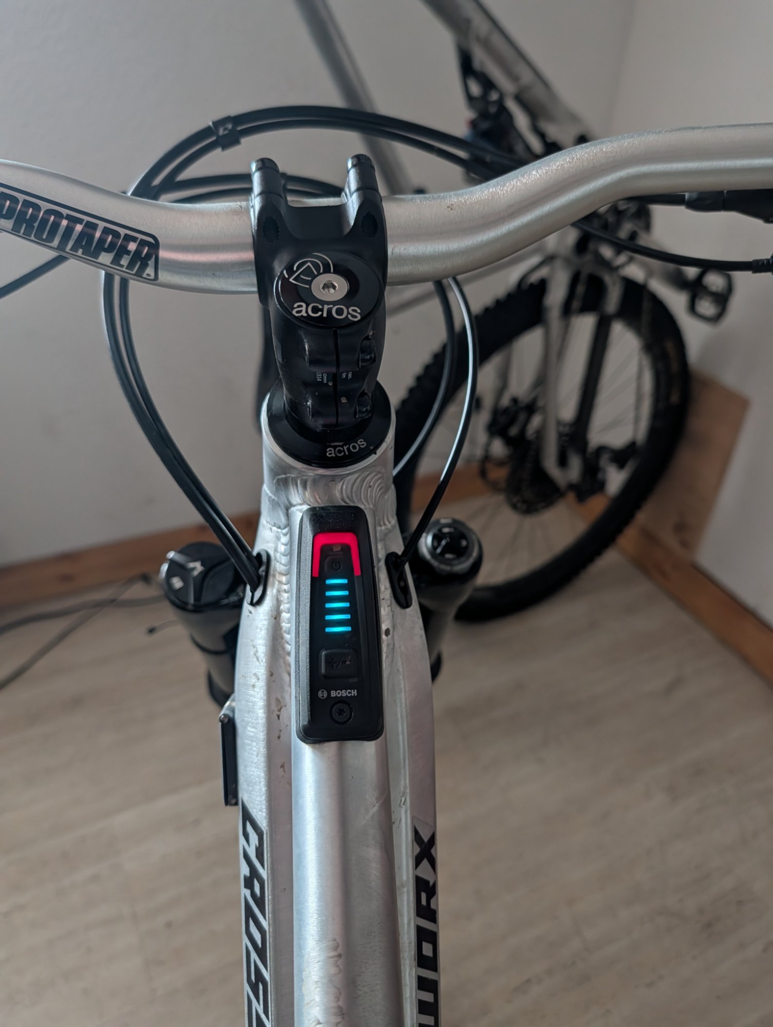

Danke für die Berichte! Kann jemand mal den Bereich um den System Controller (?) zeigen? Das Oberrohr ist ja dünn+rund...
Im Konfigurator wird ein Purion400 angeboten, hat das jemand schon? Wie sieht das aus? Okay, vorne kommt ein Kabel raus - oder 2, je nachdem ob ein Y-Kabel benutzt wird oder nicht :)

Ich habe es lediglich mit Mini Remote bestellt. Bei Auslieferung liegt das Kabel für das Purion 400 bereits im Fahrrad und schaut rechts aus der Rahmenöffnung raus. Bei nicht gebrauch das Leerkabel einfach in den Rahmen schieben und weg ist es.
Oha, das hatte ich auf den anderen Fotos so gar nicht wahrgenommen.
Ist jedenfalls Geschmackssache und gewöhnungsbedürftig.
Ganz subjektiv: Ich finde es grausig, sorry.
