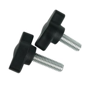

Da würde ich mir tatsächlich eine bessere Lösung wünschen als die Schraube zum demontieren des Akkucovers. Klar, das ist auch schnell gemacht aber irgendwas schnelleres wäre cooler, gerade jetzt, wo ich dann doch nach der Ausfahrt den Akku mit ins Haus nehmen möchte. (Eine kleine Flügelschraube* würde auch gut gehen. Vielleicht druck ich mir da mal was. Oder zwei Clips, die dann um den Rahmen eingeklipst werden).

*Ich glaub ich design und druck mir mal einen recht Flachen Flügel für eine Schraube. Wenn der Flügel dann abbrechen sollte, kann man immer noch mit einem Maulschlüssel die Schraube lösen. So wie das hier in der Art nur dezenter:
crazy, bei nem high end bike mit klettbändern, rändelschrauben und tapes den akku fixen. das muss aber nicht zwingend oder? der eindruck entsteht.
Definitiv nicht 🤣 was ist daran so schlimm, sein Multitool zu nehmen und eine Schraube vom Cover zu lösen? 30 Sekunden Arbeit.... 🙄
Die originale Schraube hat einen Konus genauso wie das Cover einen konischen Sitz hat. Egal einfach die Rändelschraube dran knallen. 🤣
