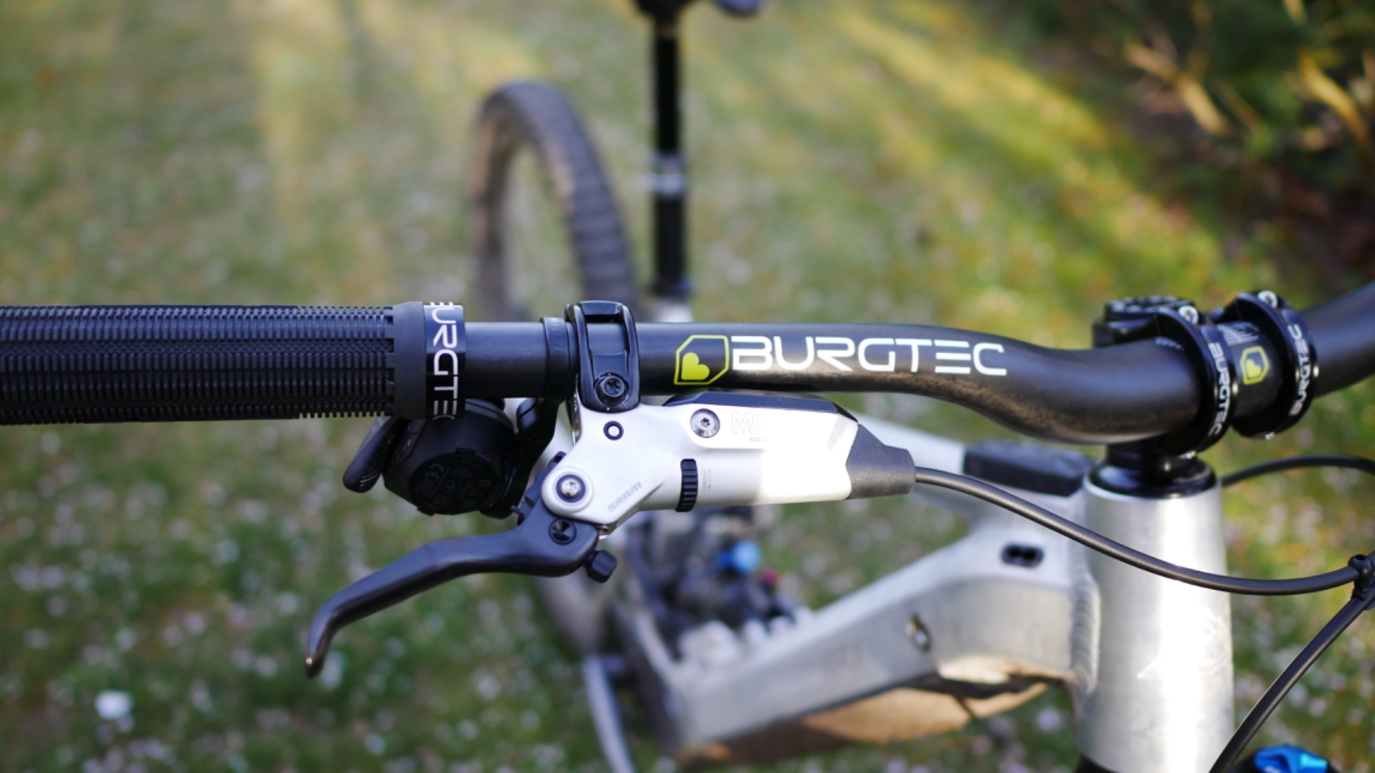

Beim Umbau des Pace werde ich auch noch eine Maven ULT montieren. Sram waren so cool und haben mir ein Expert Kit (von der B1 nicht im Handel erhältlich) geschickt, weil ich die mal probieren soll. Die A1 war ja bei meinem Druid Test schon genial, nachdem ich sie noch mal entlüftet hatte und das einzige was mich gestört hatte war der schwere Hebelzug bis zum Druckpunkt.

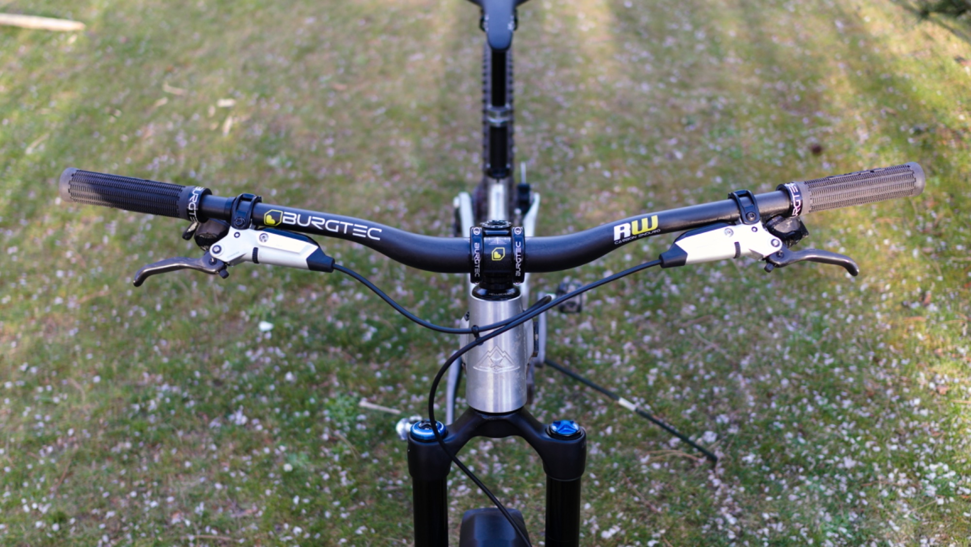

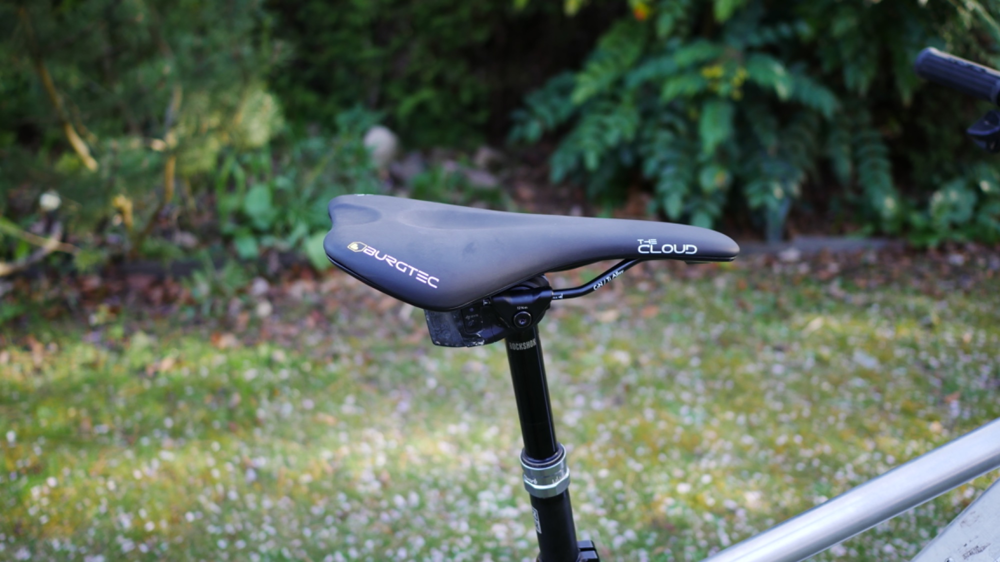

Nachtrag zum obigen Post. Es werden auch alle Anbauteile des Pace an ein anderes Projekt wandern und ich habe mich für den Neuaufbau für Burgtec Komponenten entschieden (Sattel, Lenker, Vorbau usw.). Wird ne coole Kiste und ein für mich eher normaler Aufbau. All in wird dann das andere Projekt ohne Motor.

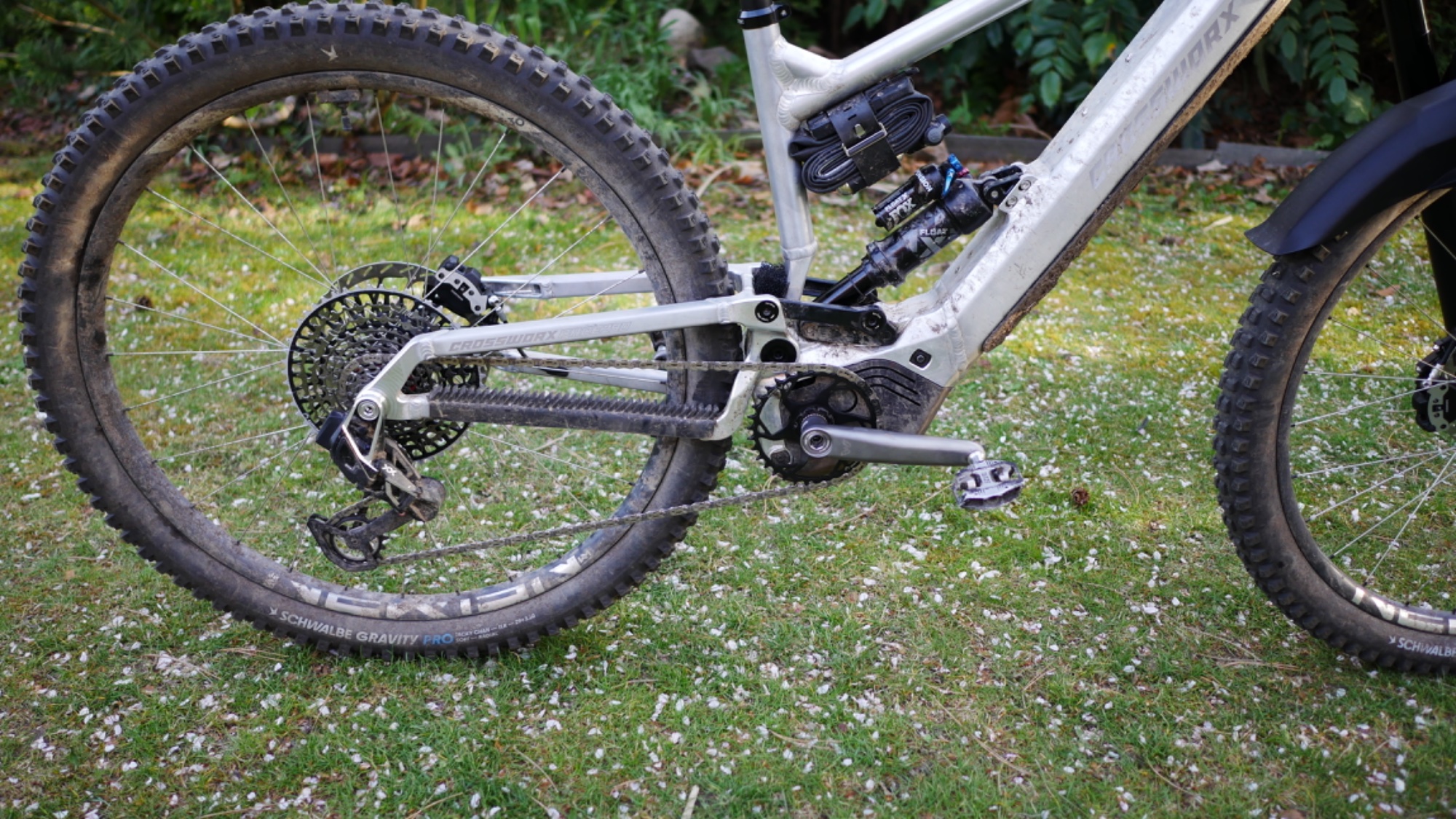

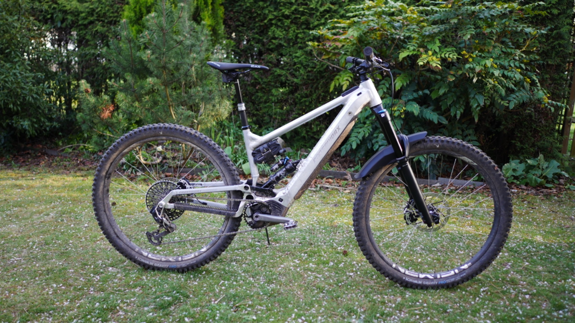

Erstmal Fertig. Es kommt noch ein Rimpact Chain Damper an das Rad. Dann wars das. So wie abgebildet 24.8kg mit 600er Akku in L.
Schöner - solider Aufbau - wird ordentlich performen, welchen MST Tune fährst Du im Fahrwerk- Sport oder Komfort oder sogar Race? Na dann viel Spaß damit. Bin ja gespannt wo die fancy parts hinwandern. Ist es vielleicht an einem Rahmen welcher gegenüber einer Porschewerkstatt erschaffen wurde? 🤘😎
O.K. die Kurbel - ganz ohne gehts dann doch nicht
Sport Tune. Nix aus Alu. Die Teile kommen an Carbon.
