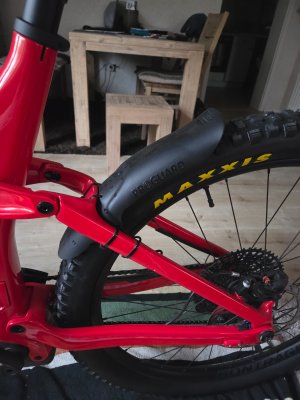

Gibt es irgendwie Lösungen um bei richtig Schlamm an der Aufnahme für den rear fender etwas längeres zu verbauen?

Zum Fender: was von der Stange was an die Halterung passt gibts (noch?) nicht. Ich werd meinem Kollegen einen Mudhugger montieren, da greift der stock fender dann schön von aussen auf.

Hat jemand eine clevere Lösung für ein längeres Schutzblech an der hinteren Schutzblechaufnahme? Einen Mudhugger oder Unleashed-Fender dranferkeln wäre die letzte Lösung (liegt noch von anderen Bikes im Keller) und stört leider die sonst annehmbare Optik.
