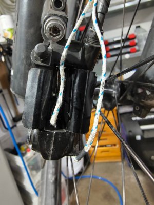

Es liegt an der Dämmfolie gegen das Schengeln. Habe sie immer mit mind. 1 cm Abstand zur Bremsfläche geklebt.
Aber das war zu wenig! 😳
hab mal bei mir nach geschaut da ich in letzter Zeit Extremtests gemacht hab, bei mir waren die Enden ein wenig angeschmort (aber rinnt noch nicht) hab daher die Dämmelemente jetzt auch bei meiner Frau und bei mir vorsichtshalber nochmal etwas gekürzt (auf ca. 2cm Abstand mit BS Punch)
die Teile funktionieren sehr gut gegen die Scheibenschwingungen, haben aber leider einen eher niedrigen Schmelzpunkt, und je nach Belastung und Scheibe muß man wohl sehr gut aufpassen dass man genügend Abstand zum Reibring einhält
