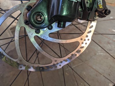

seit letzter Woche sitze ich auf einem neuen Ghost ASX 160 und bin eigentlich sehr zufrieden.
Die Tektro HDM-735 203mm Bremse vorne kommt mir, trotz guter Bremswirkung, etwas komisch vor:
Es wird nicht die volle Fläche der Bremsscheibe genutzt, nur ca 80-90%.
Hinten wird sie komplett ausgenutzt...
Vorne gibt es beim starken bremsen ein leicht rubbelndes intervallartiges Geräusch (nicht wie bei einer verbogenen Scheibe, auch kein Quietschen. Meine Vermutung ist das von der "falschen Position" der Bremsbeläge in Verbindung mit dem "Wellenschnitt" des äußeren Rands der Bremsscheibe kommt). Es vibriert nix.
Hinten hört sie sich normal (man hört nichts :D) an.
Fahrrad wurde online gekauft da mein Händler es nicht mehr in der 160er Version bestellen konnte.
Ich frage hier bevor ich den Verkäufer anschreibe und der mich (ggf. korrekt) für Verrückt erklärt.

Das sieht in der Tat nicht richtig aus. Wichtiger als die volle Ausnutzung der Scheibe ist aber die volle Ausnutzung der Bremsbelagsfläche. Es kann ja sein, dass der Belag sehr schmal ist und voll Ausgenutzt wird. Dann würde ich ohne Bedenken so weiterfahren. Aber mein Bauchgefühl sagt mir, dass der Belag nicht voll ausgenutzt wird.
Wenn das so sein sollte, muss der Händler nachbessern mittels passendem Adapter.
Ad hoc würde ich bei Bekannten mal nachfragen, ob irgendwer noch nen 203er PM Adapter liegen hat um den probeweise zu montieren.

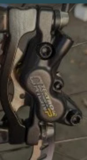

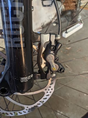

Du hast schon recht, allerdings sieht man auf dem ersten Bild ganz gut, dass der Sattel "übersteht".
Ich kenne die Tektro, hatte die auch, und so darf die nicht stehen.

Damit könntest du tatsächlich richtig liegen. Ich kenne die Bremse leider nicht. Aber nachdem du das gerade geschrieben hast habe ich mir die Bilder noch einmal angeschaut und gesehen, dass der Adapter an den Aufnahmen der Schrauben asymmetrisch ist, evtl. ist der nur falsch herum montiert worden. Trotzdem würde ein Ausbau der Beläge hier etwas mehr Informationen bieten...
es schaut aber so aus als ob das schon ein 23mm Adapter ist, und er ist auch richtig eingebaut (breite Seite oben) ev. ist das dann doch keine PM7 Aufnahme ? (wäre dann der falsche Adapter)
man sieht auch eindeutig am Gehäuse das die Kolben zu hoch sitzen (siehe meine Markierung)
