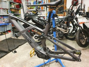

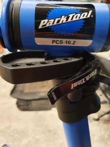

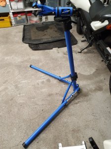

Moin!
Eine Frage gleich vorweg an die Community: Welchen Montageständer würdet Ihr für das Render empfehlen und an welcher Stelle fixiert Ihr das Bike? Der Schwerpunkt liegt ja auf Höhe des Dämpfers, aber da habe ich kein gutes Gefühl dabei, das Carbon an der Stelle zu klemmen!
Ich habe diesen Montageständer von Parktools im Einsatz
Wenn ich das Bike komplett mit Rädern und Akku an der Sattelstütze drin hatte, musste ich die Klemmung für die Halteklaue schon heftig anziehen, damit sie sich nicht verdreht. Ansonsten sehr zufrieden. Am Carbonahmen würde ich definitiv nicht klemmen. Habe zwar keine negativen Erfahrungen, aber alles, was ich über die Belastung von Faserverbundwerkstoffen quer zur Faser weiß, läßt mich davon heftig Abstand nehmen.
