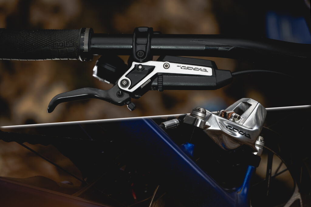

Wow! Durch das neue Stealth-Design wird das Cockpit extrem clean und sexy. Mit gefallen der Look und die Kontraste aus Mattschwarz und dem Silber der partiell polierten Oberflächen ziemlich gut. Dazu die Bremskraft und Standfestigkeit, die ich schon bei der ersten Code-Bremse beeindruckend fand und über die Jahre lieben gelernt habe.
Auf den ersten Blick fasziniert das aufgeräumte Cockpit, welches das Resultat des neuartigen Stealth-Designs ist. Das Gehäuse der Bremshebeleinheit ist, anders als üblich, also nicht schräg nach vorn, so gestaltet, dass es fast parallel zum Lenker ausgerichtet ist. Dazu verlassen die Leitungen das Gehäuse in einem Knick nach hinten, was sie extrem nah an, bzw. unter den Lenker bringt und für ein extrem cleanes Cockpit sorgt. Ich finde das ultrasexy!
Bewege den Slider hin und her, um die neue Bremseinheit der SRAM Code Stealth mit der alten Bauform zu vergleichen.
Schön ist, wenn Gutes durch neue Innovationen noch besser wird. So geschehen bei der neuen SRAM Code Ultimate Stealth-Bremse. Treu bleibt man der werkzeuglosen Griffweiten- und Druckpunktverstellung, der Swinglink-Technologie mit Hebelgelenklagern und den vier Kolben. Neu ist das Design und die Optik, der Bremshebel aus Carbon und die Titanschrauben, die das Topmodell zur Ultimate-Version aufwertet. Letzterer ist gewohnt ergonomisch gut geshapet und liegt sicher in der Hand, ähm, im Zeige- bzw. Mittelfinger, oder beiden.
Einige Wochen vor der offiziellen Marktpräsentation schraubte mir ein Techniker von SRAM in Schweinfurt die neuen Code Stealth-Bremsen in der Ultimate-Version ans Specialized Levo. Für beste Bremsperformance kombinierte ich diese Bremsen mit den SRAM HS2-Bremsscheiben (Test: SRAM HS2-Bremsscheiben), 220er vorn und 203er hinten.
Auf dem Trail ist eigentlich kein Unterschied zum Vorgängermodell zu spüren. Die Bremskraft ist gewohnt hoch, die Dosierbarkeit feinfühlig und die Standfestigkeit zeigt auch auf langen Abfahrten keine Schwächen. Die Griffweitenverstellung am Carbon-Bremshebel funktioniert gewohnt leichtgängig und zuverlässig. Auch die Druckpunktregulierung lässt sich einfach verstellen und das Rändelrad kann auch mit Handschuhen gedreht werden.
Allererste Sahne sind, wie schon beim Vorgängermodell (Test: SRAM Code Ultimate RSC), die hohe Bremskraft und die gute Dosierbarkeit. Generell ist die Modulation der Code-Bremse sehr gelungen und diese Stopper punkten mit hohen Bremskräften, Standfestigkeit und knackigem Druckpunkt. Wer eine Bremse sucht, bei der sich der Hebel schwammig bis zum Lenker ziehen lässt, ist bei der SRAM Code Ultimate Stealth vollkommen falsch, denn hier ist Stopp, wenn die Bremse stoppt! Hart & knackig eben, genau so soll sich für mich persönlich eine Bremse anfühlen.
Über den gesamten Testzeitraum hinweg machte die neue SRAM Code Ultimate Stealth keinerlei Mucken und gab keinen Grund zur Beanstandung. Diese Bremse ist und bleibt eine Sorglos-Bremse für E-Mountainbikes, egal ob es Light-, Performance- oder Power-E-MTB sind!
Fazit: SRAM Code Ultimate Stealth
Wiedereinmal stellt SRAM seine hohe Innovationskraft unter Beweis und zeigt mit dem Stealth-Design der Level- und Code-Bremsen, wohin die Reise geht. Die neue SRAM Code Ultimate Stealth sieht nicht nur sehr sexy aus, sie beeindruckt auch mit einem extrem cleanen Cockpit.
Trotz neuartigem Design und kleineren Updates im Inneren, bleibt die SRAM Code ein Wurfanker mit hoher Bremskraft, leicht zu verstellender Griff/Hebelweite und einer Druckpunkt-Einstellung, die sich über den gesamten Testzeitraum keinerlei Schwächen leistete. Für uns ist die SRAM Code Ultimate Stealth eine Rundum-sorglos-Bremse.
Wer keinen Bock auf Leitungssalat vor dem Lenker hat und Wert auf ein cleanes Cockpit legt, kommt um die neuen SRAM-Bremsen mit Stealth-Design eigentlich nicht herum.
