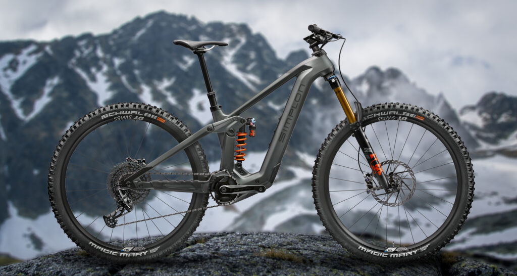

Bereits in der letzten Version konnte das Simplon Rapcon Pmax im Test vollends überzeugen. Für die Saison 2023 bekommt das Bike mit dem charakteristischen Carbonrahmen umfangreiche Updates, bleibt aber seiner Linie zu 100 % treu. Weiterhin setzt Simplon beim Rapcon Pmax auf viel Federweg und ein passendes Fahrwerk, bei dem am Heck ein Stahlfederdämpfer zum Einsatz kommt. Wahlweise ist das neue Simplon Rapcon Pmax CX in der Farbe Sand oder Grafitgrau matt mit Schwarz glänzend zu bekommen. Angetrieben wird das neue Rapcon Pmax von einem Bosch Smart System mit Performance CX-Motor und einem 750-Wh-Akku. Wer beim Motorsystem auf mehr Performance durch geringeres Gewicht Wert legt, hat im Konfigurator die Möglichkeit einen 500er-Akku auszuwählen und somit wertvolle Kilos zu sparen. Preislich startet das Simplon Rapcon Pmax CX bei 8.999 € (UVP).
Neu ist die Geometrie, die länger und moderner wurde, der leicht nach oben gedrehte Motor, der ein Aufsetzen vermeiden soll und mehr Bodenfreiheit auf dem Trail generiert, die Kinematik am Hinterbau, die jetzt eine progressivere Kennlinie aufweist. Dazu kann das Simplon Rapcon Pmax CX auch weiterhin mit gemixten Laufradgrößen (Mullet) geordert werden.

Simplon bietet das Rapcon Pmax CX mit zwei unterschiedlichen Federwegen an. Man kann es mit 150/150 oder 170/165 mm Federweg bekommen. Die Geometrie wurde, im Vergleich zum alten Simplon Rapcon Pmax – Test gibt es hier – modernisiert und angepasst. Man verspricht sich von den Modifikationen – steilerer Sitzwinkel, kürzere Kettenstreben, mehr Reach und längerer Radstand – mehr Agilität und Wendigkeit, höhere Laufruhe und bessere Klettereigenschaften. Die Details der Geometriedaten findet ihr in den jeweiligen Tabellen.

Simplon bietet das Rapcon Pmax CX in vier Grundkonfigurationen an, bei denen im Onlineshop über den Konfigurator einiges dazu gebucht werden kann. Das Bike wird letztlich erst nach der persönlichen Bestellung aufgebaut. Der Startpreis liegt für das Modell GX1 Eagle mit SRAM GX-Schaltung bei 8.999 €, für das Modell mit Shimano XT-Schaltung sind 9.299 € fällig. Wer gern per Funk schaltet, hat die Möglichkeit, das Simplon Rapcon Pmax CX GX1 Eagle AXS für 9.599 € oder das Topmodell mit SRAM XX1 AXS für 10.399 € (UVP) zu erwerben. Wie üblich bei Simplon, lassen sich zu der Grundausstattung diverse Extras und Upgrades, wie Laufräder, Reifen, Federgabel, Dämpfer oder Display, bei der Bestellung dazu buchen. Aber Achtung, wer hier volle Hütte bucht, der zahlt auch einen entsprechend höheren Preis.

Beim Motorsystem verpasst Simplon dem Rapcon Pmax ein Update auf das Bosch Smart System mit großem 750-Wh-Akku und diversen Bosch Displays. Im Grund-Setup verbaut Simplon die LED-Remote, die aber auch durch das Bosch Kiox 300 ersetzt werden kann. Der Aufpreis hierfür beträgt 130 €.
Interessant ist die Option mit den wählbaren Akkukapazitäten. Grundsätzlich ist ein Bosch PowerTube mit 750 Wh verbaut. Wer dies aber nicht braucht und gern an Gewicht und Geld sparen will, wählt den Akku mit 500 Wh und kann die gesparten 350 € woanders investieren. Keine schlechte Idee, es so den nutzenden Personen zu überlassen, ob sie lieber ein leichteres E-Bike mit weniger Akkukapazität oder eins mit mehr Bums fahren wollen.
Spannend für alle, die auf maximale Unterstützung von bis zu 400 % Wert legen: Simplon bietet im Konfigurator auch den Bosch Performance CX Race-Motor – Test gibt’s hier – als Upgrade an. Hier werden zusätzlich 350 bzw. 700 € fällig.

Starkes Update für ein endschnelles E-Mountainbike! Das neue Simplon Rapcon Pmax CX hat alles an Bord, was ein Ballerbolide so braucht. Neben dem schicken und zeitlosen Design punktet das neue Modell von Simplon mit viel Federweg, einer soliden Grundausstattung, die sich, bei Bedarf, im Konfigurator den eigenen Bedürfnissen anpassen lässt. Besonders mit der Option, den Bosch Performance CX Race-Motor oder den kleineren 500-Wh-Akku wählen zu können, dürfte der Hersteller bei Racing-Fans oder extrem performanceorientierten Personen voll ins Schwarze treffen.
