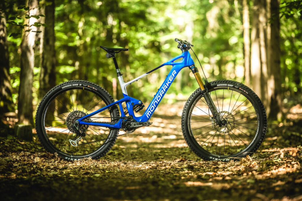

# Mondraker Neat RR SL mit Geometrieangaben in Rahmengröße L. – Die Geometrie ist so gestaltet, dass man dieses Bike mit viel Druck über dem Lenker/Vorderrad fahren kann und auch sollte.

# Mondraker Neat RR SL – ein E-Enduro für moderate und grobe Trails.

Hammer! Wie leichtfüßig, agil und flink das neue Mondraker Neat auf dem Trail doch ist. Wobei „flink“ eine absolute Untertreibung ist. „Sauschnell“ tifft es einfach viel besser!
Kurz vor der offiziellen Präsentation konnten wir das Mondraker Neat RR SL bereits einem ersten Test unterziehen. Das 18 Kilogramm leichte E-Enduro hat uns mit seiner kompromisslosen Charakteristik komplett abgeholt und begeistert!
Schon im Stand strahlt das Mondraker Neat RR SL viel Dynamik aus. Der Carbonrahmen ist schlank gehalten und man muss in der Tat zweimal hinsehen, um zu erkennen, dass es sich hierbei um ein E-Bike handelt. Die Ausstattung unseres Testmodells – dem Topmodell in der Neat-Familie – ist hochwertig und über jeden Zweifel erhaben. Es kommen beispielsweise leichte, steife Mavic E-CrossMax Carbon XL R mit Carbonfelgen zum Einsatz, die die Leichtfüßigkeit zusätzlich unterstützen und eine überzeugende Beschleunigung haben. Dazu Maxxis-Reifen, die vorne und hinten auf eine Exo+-Karkasse setzen, also keine dünnwandigen Pneus, um das Gewicht zu drücken, sondern stabile Reifen, die auch einen kompromisslosen Enduroeinsatz zulassen. Ebenso passend und hochwertig ist die Auswahl von Schaltung und Bremse. Gebremst wird mit SRAM Level Ultimate-Bremsen im Stealth-Design (Test: SRAM Code Stealth-Bremsen) und geschaltet mit der SRAM XX Eagle AXS Transmission (Test: SRAM Eagle Transmission) – im Schaltungsbereich sicherlich eine der Innovationen des Jahres.
# „Immer Vollgas!“, pflegt ein Freund der Redaktion stets zu sagen. Ein Leitspruch, dem man mit dem Mondraker Neat RR SL nur allzu gern Folge leistet.
Um das gesamte Setup durch extreme Steifigkeit nicht unkomfortabel zu machen, besitzen sowohl der Carbonrahmen, als auch der Carbonlenker einen angenehmen Flex, der sehr gut mit den steifen Carbonlaufrädern harmoniert. Auch der Verzicht einer bocksteifen Fox 38-Gabel und die Nutzung einer leichteren, in Längsrichtung besser flexenden Fox 36 macht hier absolut Sinn, denn letztlich geht es bei Enduro ja auch um Endurance – Ausdauer –, und hier ist ein komfortabler Flex Gold wert! Einzig die schlanken Griffe trüben den Komfort, denn sie sind hart und haben keinerlei Eigendämpfung.
Auf dem Trail brilliert das Mondraker Neat RR SL mit viel Agilität und einem leichtfüßigen Handling. Das Heck bietet mit dem verbauten Fox Float X-Dämpfer viel Popp und überzeugt in Kombination mit der 36er-Gabel durch ein sehr entfesseltes, lebhaftes Fahrwerk. Hier scheint alles so, als wollte das Neat zu maximaler Geschwindigkeit auf jedwedem Trail pushen. Das Mondraker Neat, mit seinem formschönen Carbonrahmen, bietet in seiner Gesamtheit ein beflügelndes Fahrerlebnis. Durch die Geometrie, die viel Platz über dem Rahmen bietet und dazu auffordert, mit viel Druck über dem Vorderrad zu fahren, und das poppige Fahrwerk fliegt es förmlich über die Trails. Eine kleine Wurzel, ein kleiner Stein … kurz das Fahrwerk komprimieren, abziehen und drüber segeln – ein Traum! So leichtfüßig war schon lange kein E-Mountainbike bei uns. Das Fox Factory-Fahrwerk und die steifen Carbonlaufräder sorgen für eine hohe Geschwindigkeit auf dem Trail. Flink und agil könnte man sagen, wenngleich das Wörtchen flink es maßlos untertreibt, denn dieses E-MTB ist einfach nur sauschnell!
# Auf dem Trail überzeugt das Mondraker Neat RR SL mit einer grandiosen Leichtigkeit und agilem Handling. – Fast könnte man meinen, man fährt ein motorloses MTB, denn die Spritzigkeit und Leichtfüßigkeit, die dieses E-Bike bietet, erinnert stark an die leichteren Brüder und Schwestern ohne Motor.
Beeindruckend ist auch das kompakte Motorsystem. Es supportet homogen, unauffällig, höchst sensibel und nahezu geräuschlos. Wer ein E-Mountainbike sucht, welches sich extrem natürlich und beinah wie ein Bio-Bike fährt, findet im TQ HPR50 genau den richtigen Motor. Die Pedalierbarkeit, egal ob unter oder über 25 km/h ist leichtgängig und widerstandsfrei. Während der gesamten Fahrt unterstützt der Motor, ohne sich in den Vordergrund zu drängen oder das natürliche Fahrerlebnis zu stören. Einzig in harten Uphillsektionen müssen Abstriche gemacht werden, denn wer gern technische Abschnitte mit verblockten Steinen oder Stufen hinauf fährt, wird sich wahrscheinlich das Drehmoment eines Bosch CX oder Brose Drive S Mag wünschen. Hier können die maximale Leistung von 300 Watt und die Unterstützungscharakteristik des kleinen TQ HPR50 nur wenig überzeugen. Der TQ-Motor supportet sehr gut, wenn es Forstwege oder breite Trails ohne technischen Anspruch hinaufgeht, aber wird es anspruchsvoller, dann fehlt dem Aggregat einfach der Bums und die Fahrerin oder Fahrer muss deutlich kräftiger in die Pedale treten, als bei anderen Motoren.
