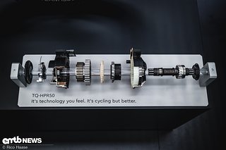

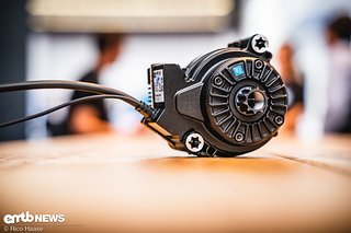

# 1.850 g, 300 W und 50 Nm, dazu ein sanfter Charakter und eine kompakte Bauform – der TQ-HPR50 gilt als einer der Motoren, die am nächsten am unmotorisierten Mountainbike positioniert sind, und passt perfekt in die Light-Support-Schublade.

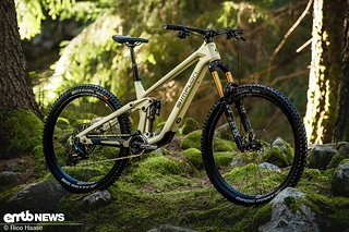

# Das Akustik-Rapcon wiegt laut Konfigurator leichte 15,44 kg – wohlgemerkt in anderer Ausstattung – da Simplon das gleiche Rad in drei Konfigurationen anbietet, eignet es sich hervorragend für den Vergleich.
# Rapcon :eTQ – 19,25 kg in dieser Ausstattungsvariante, 20,25 kg in der Variante des Konfigurators.
# Rapcon :eCX – 24,29 kg mit der in etwa gleichen Ausstattung wie seine beiden Brüder.

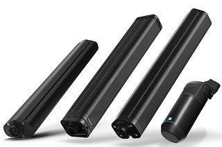

# Kapazität vs. Gewicht – eine Frage der Energiedichte und was man mit dem E-Bike machen möchte – Akkus werden immer leichter, sind aber natürlich einer der beiden großen Gewichtstreiber bei E-Mountainbikes.
Trotzdem ist der Gewichtsunterschied trotz 240 Wh Kapazitätsunterschied und stärkerem Antrieb nicht gigantisch, gerade auch, wenn man aufs Systemgewicht schaut. Lagen bisherige Akkus von Light-Support-Systemen unter 200 Wh pro kg, kommt die neueste Generation schon fast an die 220 Wh pro kg ran. Mit 1.850 g Gewicht könnten bei dieser Energiedichte satt 360 Wh Kapazität bessere 400 Wh herausgeholt werden – ergo: Die neue Generation an Minimal-Assist-E-Bikes wird diesen Gewichtsunterschied halten können. Klar wird das auch, wenn man sich aktuelle Entwicklungen im Bereich der Energiedichte anschaut. Bis zu 270 Wh/ kg sind bei Autobauern heute Standard, weitere Fortschritte prognostizieren Energiedichten von 400 Wh/ kg mit potenzieller Marktreife in wenigen Jahren.
# In Zukunft wird man voraussichtlich nicht mehr nur einen Akku besitzen, sondern mehrere – wenn ich nur auf die kurze Feierabendrunde gehe, reicht mir der leichte Akku – wenn ich den ganzen Tag unterwegs sein will greife ich zu meinem zweiten Akku: dem Kapazitäts-Klopper.
