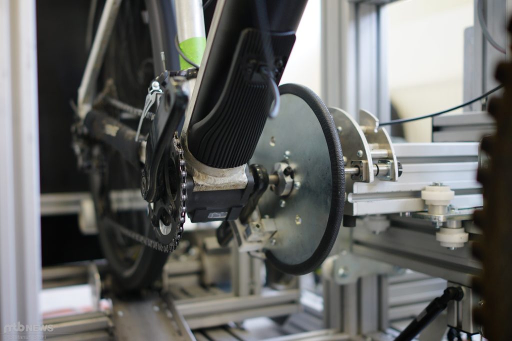

#Je nachdem, ob im Stehen oder im Sitzen pedaliert wird, wirken unterschiedliche Lasten – der Prüfstand kann verschiedene Fahrertypen abbilden.

#Wie gut überstehen das Tretlagergetriebe und der Antrieb verschiedene Fahrsituationen? – Dieser Prüfstand wirkt gewaltig aufs Tretlager ein, während volle Last gefordert wird.
