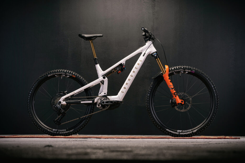

Commencal hat die Modellfamilie Meta Power bereits 2017 vorgestellt und von Beginn an waren diese E-Mountainbikes von Trail bis Enduro gedacht. Seitdem kamen immer wieder mächtige Evolutionsschritte dazu, und jetzt präsentiert die Marke aus Andorra das neue Modell Commencal Meta Power SX – ein Light-Support-E-Bike mit Bosch SX-Motor. Gravity-Fans werden es feiern, denn der solide Aluminiumrahmen verfügt über 170 mm Federweg am Heck, Mullet-Wheels und setzt beim Hinterbau auf die hauseigene VCS-Technologie. VCS steht bei Commencal für Virtual Contact System und ist darauf ausgelegt, die Performance des Hinterbaus in anspruchsvollem Gelände zu optimieren. Es sorgt für eine bessere Balance, weniger Pedalrückschlag und mehr Effektivität. Der Rahmen ist EFBE-5-zertifiziert und hat eine lebenslange Garantie für die Erstbesitzenden, was für Commencal eine Premiere ist.
Herzstück des Meta Power SX mit dem schlanken, schnörkellosen Aluminiumrahmen ist der – am Modellnamen lässt es sich erahnen – SX-Motor von Bosch. Dieser 2 Kilogramm leichte Mittelmotor verfügt über ein maximales Drehmoment von 55 Nm und – das ist der Trick – bis zu 600 Watt Spitzenleistung. Er leistet also bei Bedarf die gleiche Unterstützung wie der Fullpower-Motor Bosch CX. Damit lässt es sich sehr gut über Trails pedalieren, schnelle Downhills ballern und souverän die Berge erklimmen. Wer eine sportliche Fahrweise hat, findet im Bosch SX den idealen Begleiter. Energie bezieht das kompakte Aggregat aus dem fest verbauten CompactTube-Akku mit 400 Wh Kapazität.
Vom Meta Power SX wird Commencal zwei Modelle anbieten. Der Einstiegspreis liegt bei 6.000 € für das Essential-Modell. Das Topmodell – Commencal Meta Power SX 400 Signature – ist mit 8.200 € (UVP) ausgepreist.

Bei der Geometrie bleibt sich Commencal treu und legt das Meta Power SX flach, macht es lang und stellt den Sitzwinkel steil. Der Lenkwinkel beträgt 64° und verspricht, in Kombination mit 485 mm Reach (Rahmengröße L) und 445 mm langen Kettenstreben, eine gute Performance im Downhill und auf dem Trail. Für ausgiebige Uphillaktionen spricht der steile Sitzwinkel von 77,5°. Den Aluminiumrahmen gibt es in den vier Rahmengrößen S, M, L und XL.

Wer sich für das neue Light-Support-E-Bike von Commencal interessiert, kann aus zwei Varianten die passende wählen. Preislich geht es bei 6.000 EUR los und endet bei 8.200 EUR (UVP) beim Topmodell – dem Commencal Meta Power SX 400 Signature. Angetrieben werden beide Modelle vom Bosch Performance SX-Motor, der 55 Nm maximales Drehmoment und bis zu 600 Watt Leistung generiert. Energie bezieht das System aus einem Bosch CompactTube-Akku – fest im Unterrohr verbaut – mit 400 Wh Kapazität.
Schaut man über die Ausstattungstabelle, erkennt man sofort, dass beide Modelle auf maximale Performance ausgelegt sind. So wurden beispielsweise 155 mm kurze Kurbeln verbaut, um in technisch anspruchsvollen Uphillpassagen besser pedalieren zu können, und grippige Reifen in Soft- bzw. Ultra-Soft-Gummimischung. Commencal setzt am Vorderrad auf einen Schwalbe Magic Mary 29″ x 2.4″, Super Trail und am Hinterrad auf einen Schwalbe Tacky Chan 27.5″ x 2.4″, Super Gravity.
Ebenfalls beiden gemein ist ein Fox-Fahrwerk und eine Schaltung von SRAM. Unterschiede finden sich beispielsweise bei den Bremsen (TRP DH-R Evo Pro vs. SRAM Maven). Welche Anbauteile im Detail montiert sind, findest du in unserer ausführlichen Ausstattungstabelle.
