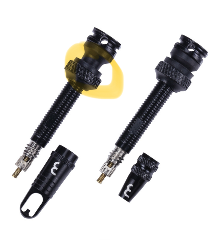

Hast das auch gecheckt im Wasserbad?
Manchmal lockert man es etwas durch den Pumpenkopf beim Auf- und Absetzen.
Das hatte ich außerhalb des Wasserbads gecheckt. Die Schraube wurde etwas nachgezogen.
Ich frage mich ob man die Rändelmutter nicht durch eine normale ersetzen sollte. Die Mutter mit einer Kombizange zu packen hat sich als etwas knifflig herausgestellt.
Die Undichtigkeit scheint erstmal gebannt zu sein.
Seit heute morgen konnte ich keinen Druckverlust feststellen👍
Denk daran, solltest unterwegs einen Schlauch einziehen müssen, solltest das Ventil raus bekommen bzw. das passende Werkzeug dabei haben. Eigentlich handfest.
Sollte es doch nicht dicht halten, würde ich es erneut prüfen. Anknallen muss nicht helfen wenn der Dichtring oder das Ventil nicht korrekt sitzt.
