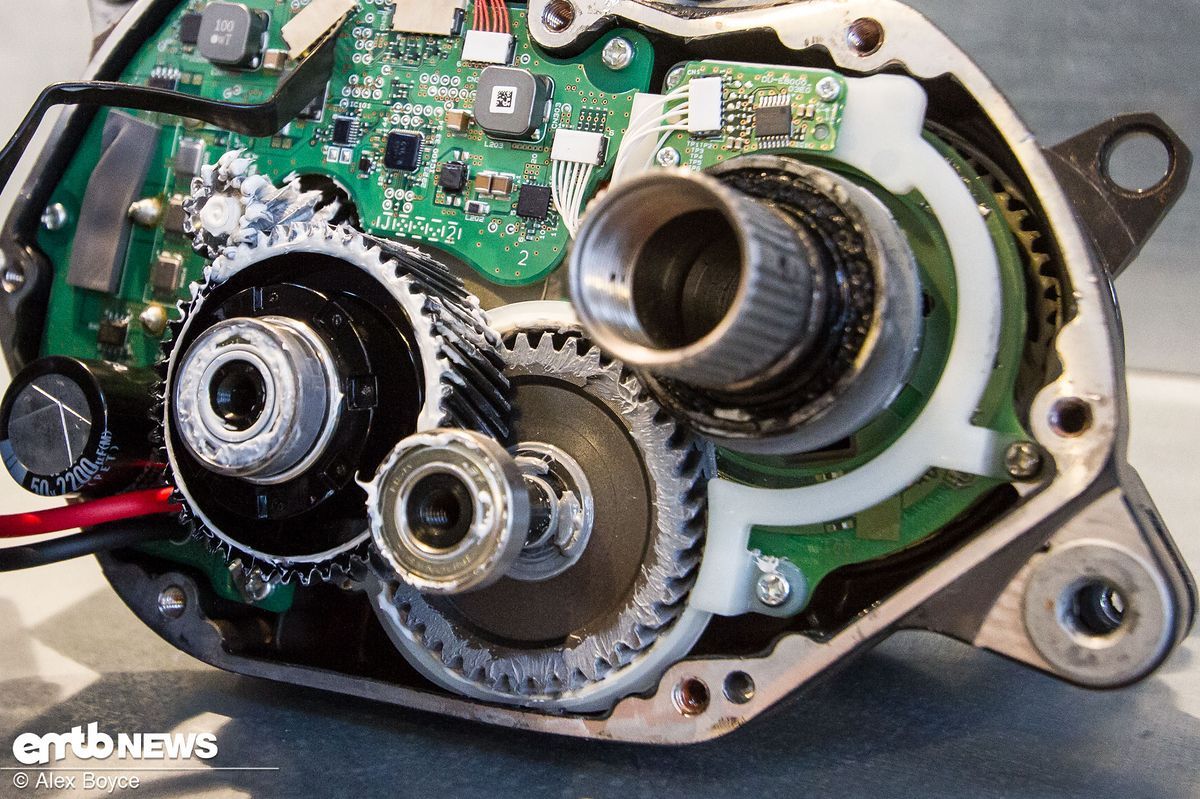

sieht fast aus wie ein Bosch.

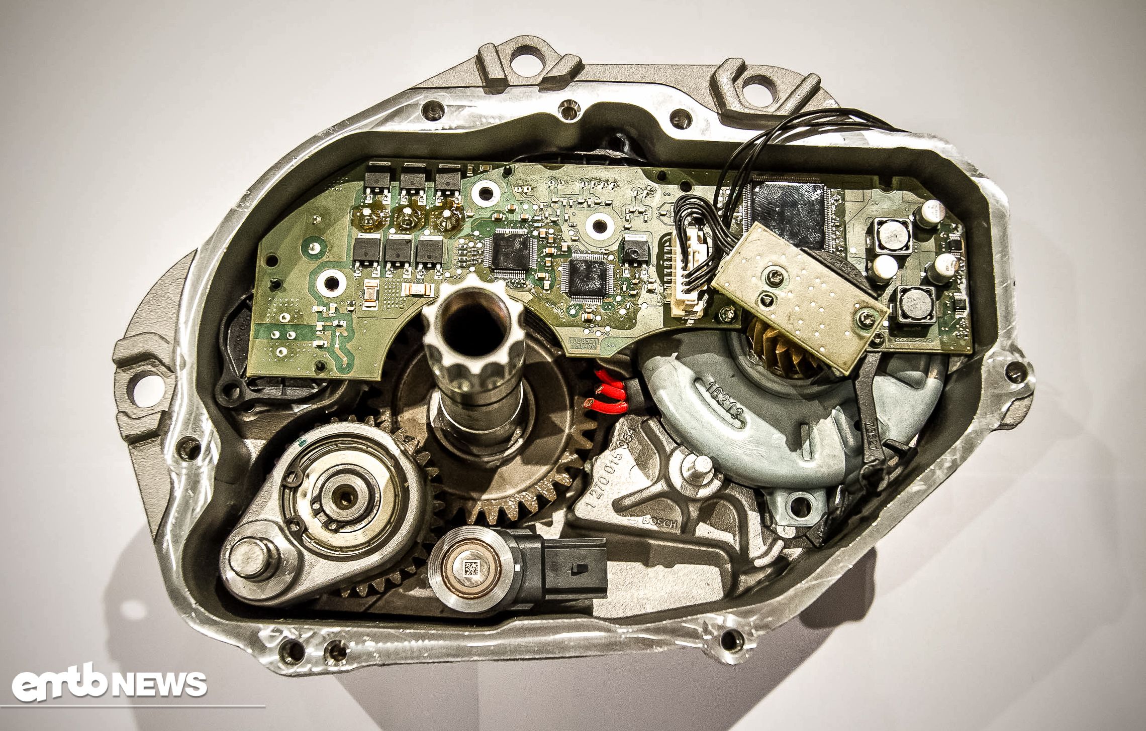

Kenne mich darin nicht wirklich aus, aber kleine Metall-Zahnräder verschleißen mal gerne.

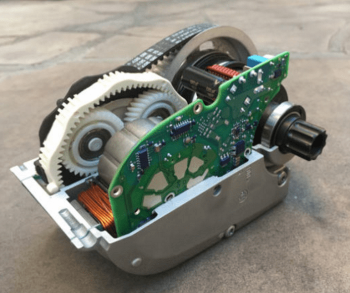

Quelle: https://www.electricbike.com/specialized-turbo-vado-s/
Das ist z.B. ein Brose der sich doch recht stark der anderen Motoren unterscheidet.
Je nachdem wo diese verbaut sind. Der CX hat auch welche. Sieht man aber nicht auf dem Bild.
Der Brose ist durch den vielen Kunststoff halt recht leise. Und der Keilriemen ist recht interessant.
Kenne mich da leider auch nicht wirklich gut aus, aber umso mehr Metall, welches man nicht selber nach fetten kann, umso lauter wird es mit der Zeit und es gibt mehr Abrieb.
Ist zumindest meine Theorie. Hört man auch sehr deutlich ob der Bosch 14.000km runter hat oder nur 1700km. Ich schätze, mit der Zeit schleudert sich das Fett von den Zahnkränzen ab/wird weg gedrückt. Ich bin gespannt wie sich der Brose verhält nach einigen tausend Kilometern.
