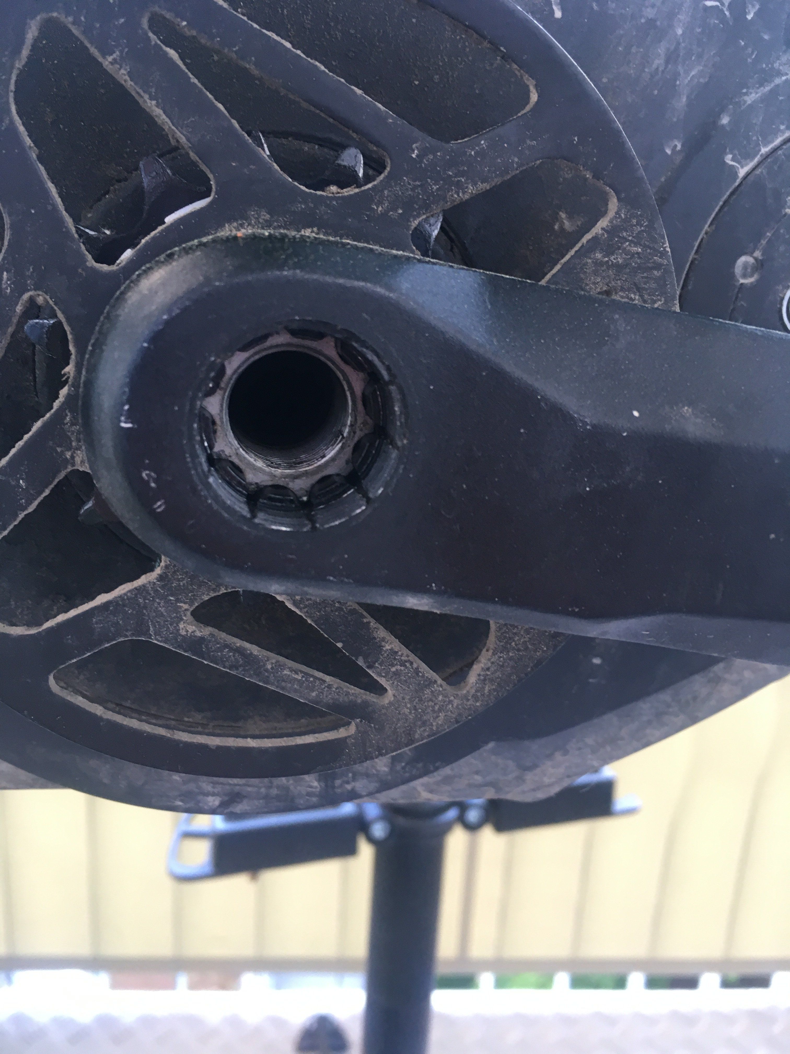

Vielen Dank für euren Input. Ich habe gerade die Kurbel vom CX abziehen wollen und musste feststellen, dass der Kurbelabzieher, den ich habe, bei einer Hohlwelle nicht viel bringt. Braucht man dafür einen Adapter?
