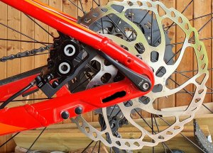

Aktuell fahre ich am VR MT5 mit der RT76 in 203mm und am HR die MT5 mit der RT86 in 160mm.
Mit dem VR bin ich ganz zu frieden, bis auf den Druckpunkt..... aber das ist ja bei vielen so.
Verrückte Technik :hushedface:
180mm geht nicht, aber 203mm passt.
Das hatte ich die ganze Zeit nicht getestet ?
Was solls, jetzt vorn und hinten 203mm. Brauche nur noch eine neue Scheibe, die verbaute Shimano ist nicht so dolle.
Danke für die Hilfe!

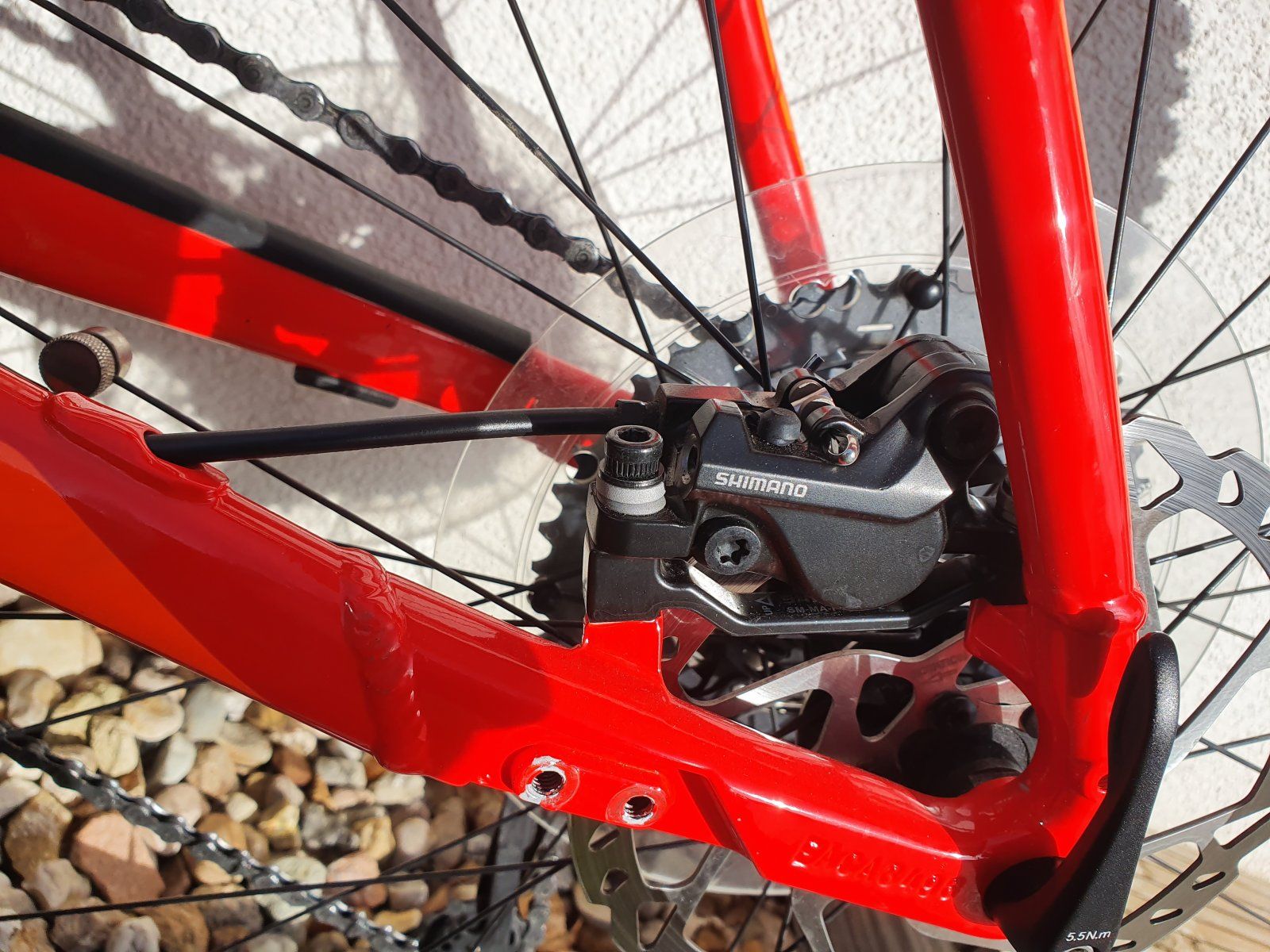

So jetzt passt alles ;)
Vorn 203mm Trickstuff Dächle HD und hinten Shimano RT76.
Bremsleistung ohne Ende!
Vorne muss ich mir nur noch was überlegen, da die Dächle Scheibe etwas dicker ist und ich ein klein wenig mehr Abstand zu den Belägen bräuchte.
