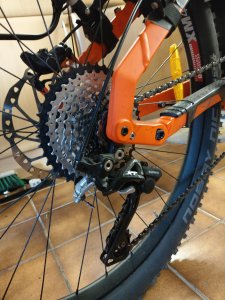

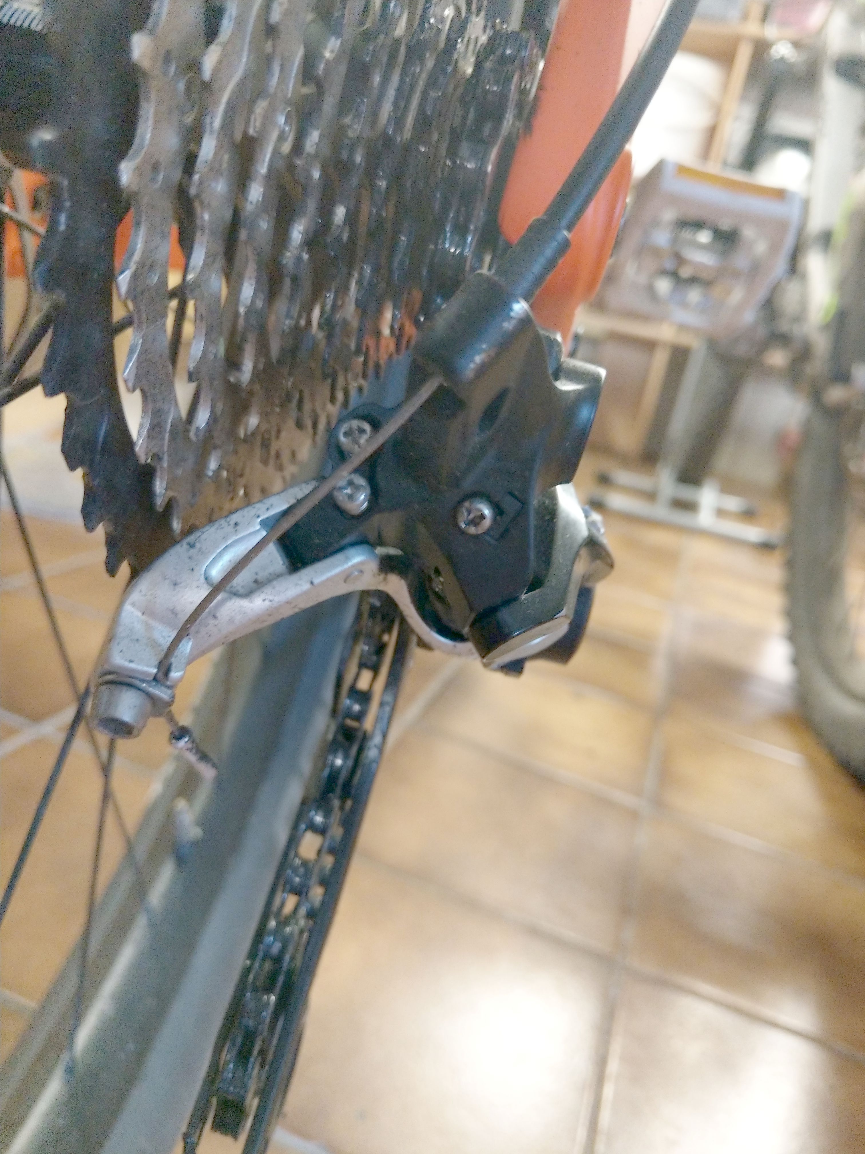

Ich fahr ein Fullseven LT 8 2018 - 10fach. 32/44 vorne, hinten 11-42. Habe (falls die verlängerte Kette nicht spannbar ist) eine ca.10mm längere Spannschraube am Schaltwerk verbaut, geht dann. Im Bild silber.
Kettenlänge muß wenn vorne und hinten die Kette auf größtem Ritzel ist lang genug sein (sonst reist es alles zusammen) und wenn vorne und hinten die Kette auf dem kleinstem Ritzel ist nicht zu locker sein.
Mit Sunrace (Stahlritzel) habe ich bessere Erfahrungen gemacht als bei Shimano. Bei Shimano ist alles Alu und beim verschalten sind unter Umständen die weichen Aluritzel verbogen, passiert gerne wenn nach Schieben anfährt und viele Gänge überspringt. Auf dem Bild ist Shimano verbaut.

Verbaut ist wahrscheinlich ein XT 10fach Schaltwerk. Wenn die Konfiguration noch original ist, dann muss das Schaltwerk 37 Zähne aufnehmen können. Der mittlere Käfig, GS, hat jedoch nur eine Kapazität von 35 Zähnen. Daher ist anzunehmen, dass ab Werk ein SGS mit einer Kapazität von 45 Zähnen verbaut wurde. Sollte also auch ohne den Pfusch, die B-Schraube zu verlängern, passen.
Korrekt. Beim Fully muss dann ebenfalls die Luft aus dem Dämpfer entfernt und die Kinematik voll eingefedert werden, um die korrekte Kettenlänge zu ermitteln.
