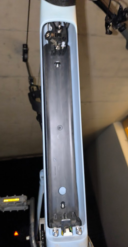

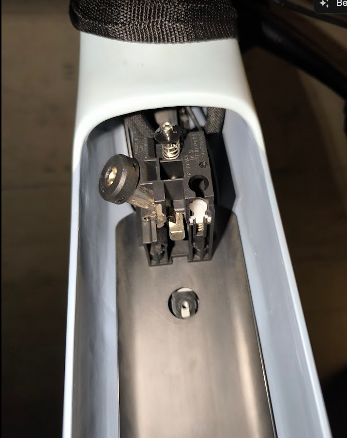

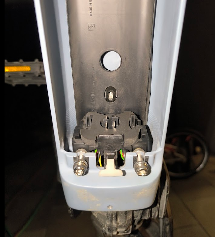

Hallo, ich habe genau das gleiche vor. Am Cube Stereo One 44 die Bremsanlage von Magura auf XT tauschen.
Mein Problem: Die interne Leitungsführung für die Hinerradbremse. Kann mir jemand bitte helfen und sagen, wie ich mal diese Abdeckung raus bekomme?
Vielen Dank, das würde wirklich sehr helfen!
Martin
ps: Wenn ich das Problem gelöst haben geht's dann zum Thema 2: Am Motor vorbei...

Die Abdeckung hat Nasen, in denen das untere Anschlussterminal und auch das Schloss drinhängen. Damit gewährleistet man wohl den passenden Abstand der Teile zueinander für den Akku.
Heisst: Unten die beiden Schrauben. Achte bei den unteren am Terminal auf die richtige Reihenfolge der Teile - es gibt Kunststoff- und Metallunterlegscheiben. Auf dem Anschlussterminal oder in der Nähe stehen irgendwo Drehmomentangaben zur Montage.
Oben im Schloss sind ebenfalls zwei Schrauben.Vorsicht bei denen beim montieren, die drehst Du nur in Plastik rein.
Unter der Abdeckung ist ein System, in dem die Leitungen verlaufen. Wenn Du schon mal so weit bist: Wackel mal dran und entscheide, ob Du was weiches drunterklebst, meins hat leicht geklappert.
Hallo Gurkenpaul,
danke für deine Antwort, dein Tipp hat geholfen! Der Trick ist - für alle anderen, dass man zuerst das Schloss ausbauen muss und es sind eben ZWEI Schrauben. Die zweite ist sehr versteckt und ich hatte diese nicht gesehen.
Auch den Motor so weit so lockern, dass man den Bremsschlauch sieht ist kein Problem.

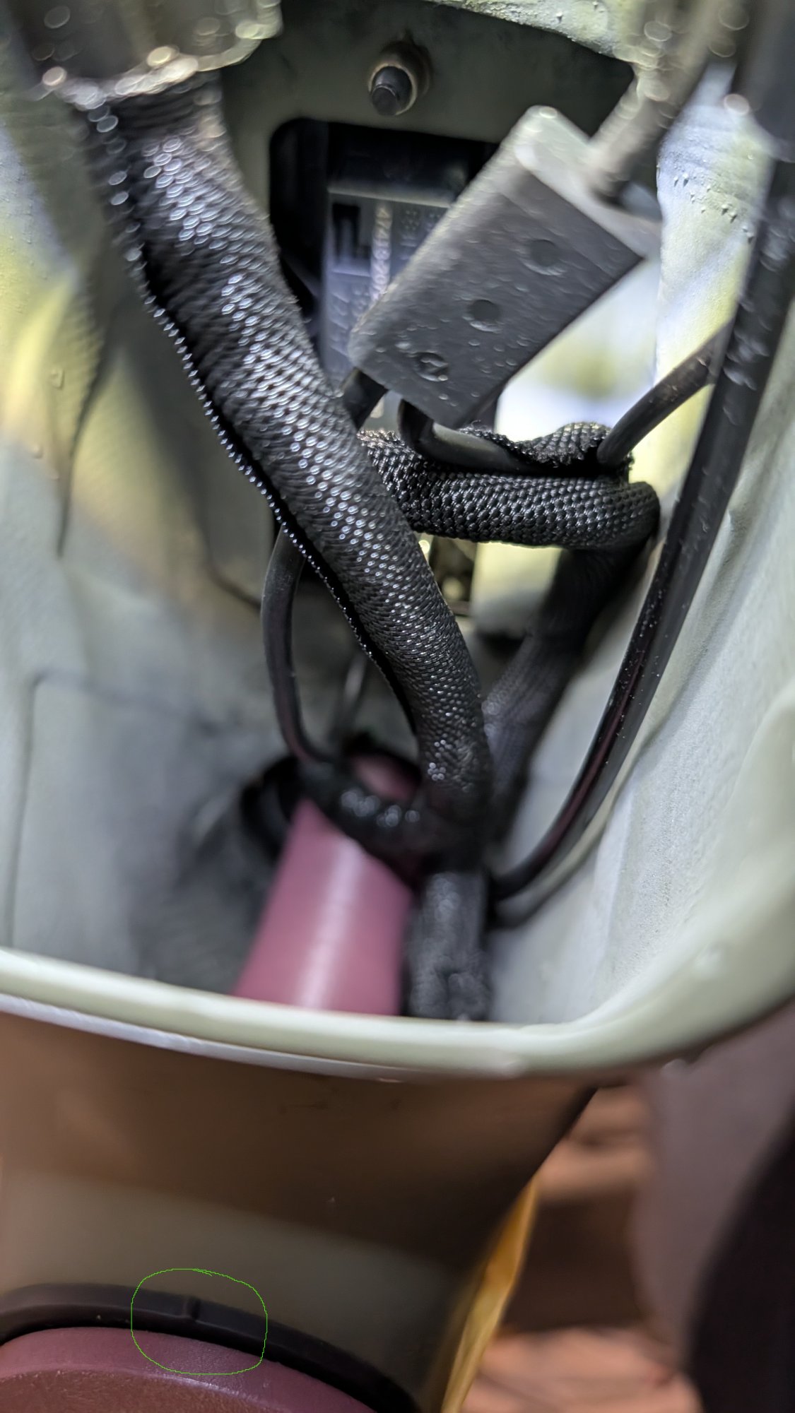

Gabel musst Du gucken. Wenn Du an den Vorbau rangehst, mach vorher Fotos. Schau, ob deine Bremsleitung zusammen mit anderen Leitungen in einem Schlauch oder in Klebeband eingewickelt ist. Das vorher separieren und einen Tropfen Spüliwasser oder Öl drauf, dann geht die Leitung sauber durch den Vorbau und die Dichtungen. Ich hab nicht mal den Motor gelockert. Von hinten schieben, vorne ziehen. Gehts mal nicht weiter, bisschen vor und zurück.
Ganz wichtig: die Klemmung, mit der die Leitung in der Hinterbaustrebe befestigt ist...dreh die Schraube nur so locker das die Leitung durch geht, nicht ganz raus. Die Klemmung ist zweiteilig, drehst du die Schraube ganz raus, fällt der zweite Teil in die Strebe und ist nur durch Demontage derselben da wieder rauszubekommen...Frag nicht woher ich das weiss :rolleyes:
Solltest Du die Gabel doch rausnehmen oder lockern und dir fallen Steuersatzschalen aus ihrem angestammten Platz, bitte darauf achten, das die eine bestimmte Einbauposition haben (Winkelsteuersatz). Die Schalen haben am Umfang eine kleine Erhebung, kann man von aussen gut mit dem Finger erfühlen. Die gehen auch nur in zwei Positionen rein: Entweder Erhebung nach vorn oder nach hinten. Und oben/unten muss immer entgegengesetzt zeigen.
So sah das bei mir aus, einmal die zusammengerödelten Leitungen, unten in grün eingekreist die Erhebung der Steuersatzschale:

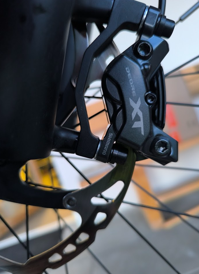

So, heute Vorderradbremse umgebaut. Ging besser als erwartet.

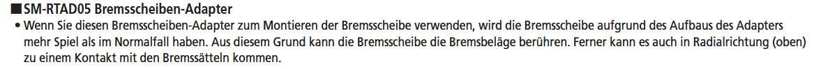

Ich hatte den Eindruck, dass die neue RT76 Bremsscheibe von Shimano ganz leicht im Bremssattel im "Satteltiefpunkt" schleift und habe zwei kleine (silberfarbene) Beilagscheiben eingesetzt. Aktuell ist noch der Magura Höhenadapter verbaut.
Auch Shimano schreibt was (siehe Auszug aus der Händleranleitung) was dazu. Aber einfach schleifen lassen ist doch auch nicht gut?
Kann das sein? Beilagscheiben belassen oder Shimano Adapter kaufen oder totale Fehlinterpretation von mir?

Musst halt schauen, dass du auch den passenden Adapter hast
Müsste +23mm sein
wenn da nur ein +20 drin ist, würde es die zusätzlichen Scheiben erklären

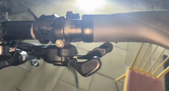

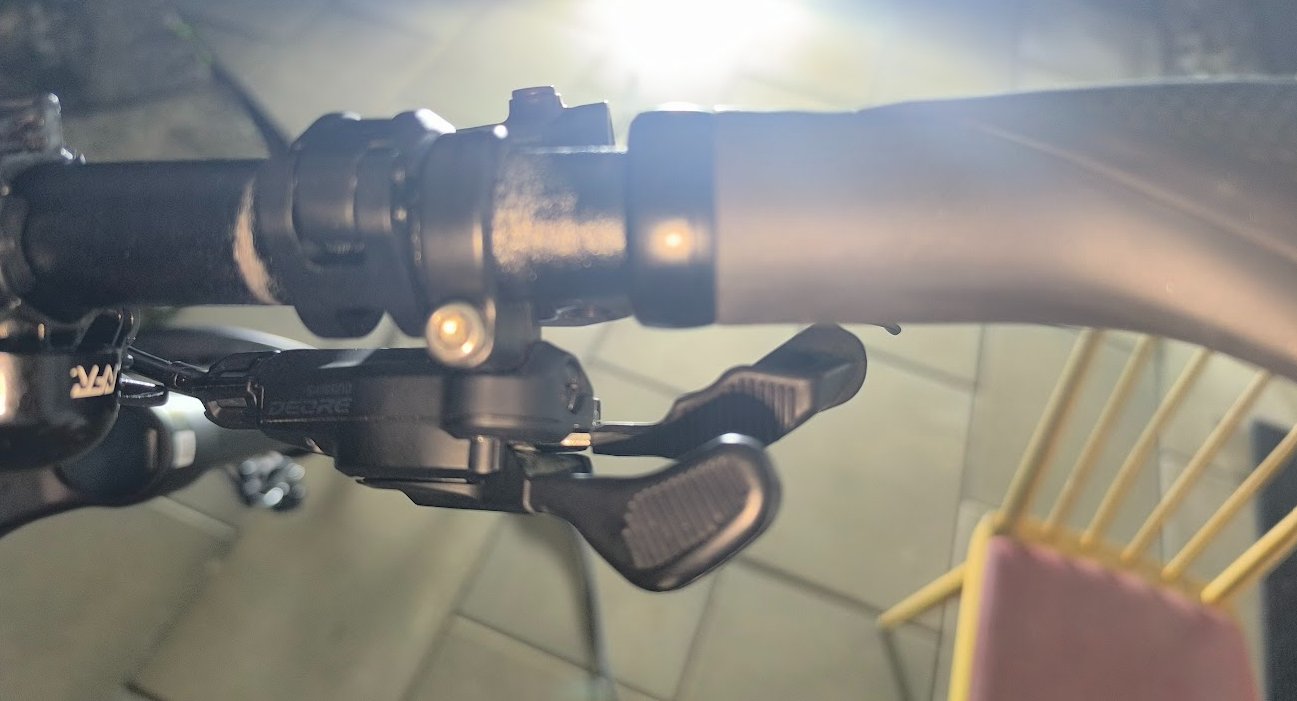

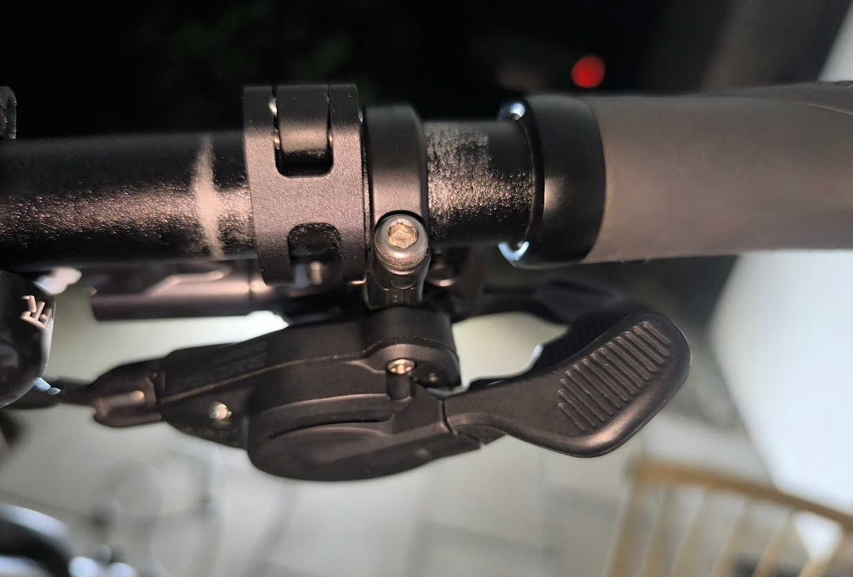

Nächstes Thema für Schwarmwissen: Die Schalthebel sitzen nun irgendwie nicht sehr ergonomisch. Ich glaube, da gibt es eine andere Möglichkeit - kann mir bitte jemand sagen, welches Teil ich da kaufen muss? Kann ich beispielsweise einen XT Schalthebel da dranmachen? Oder den bestehenden mit einer anderen Halterung befestigen?
