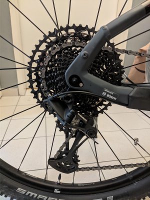

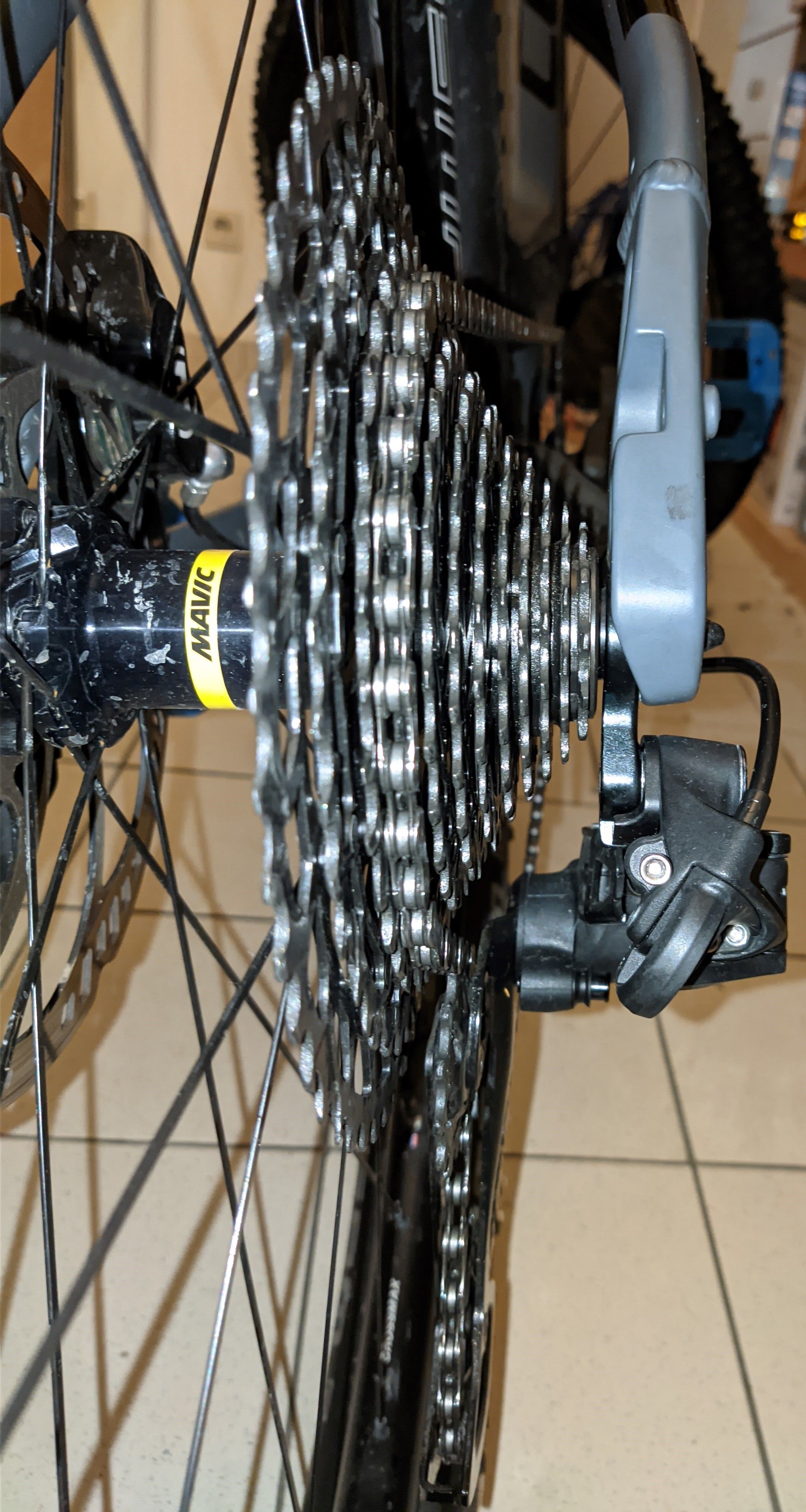

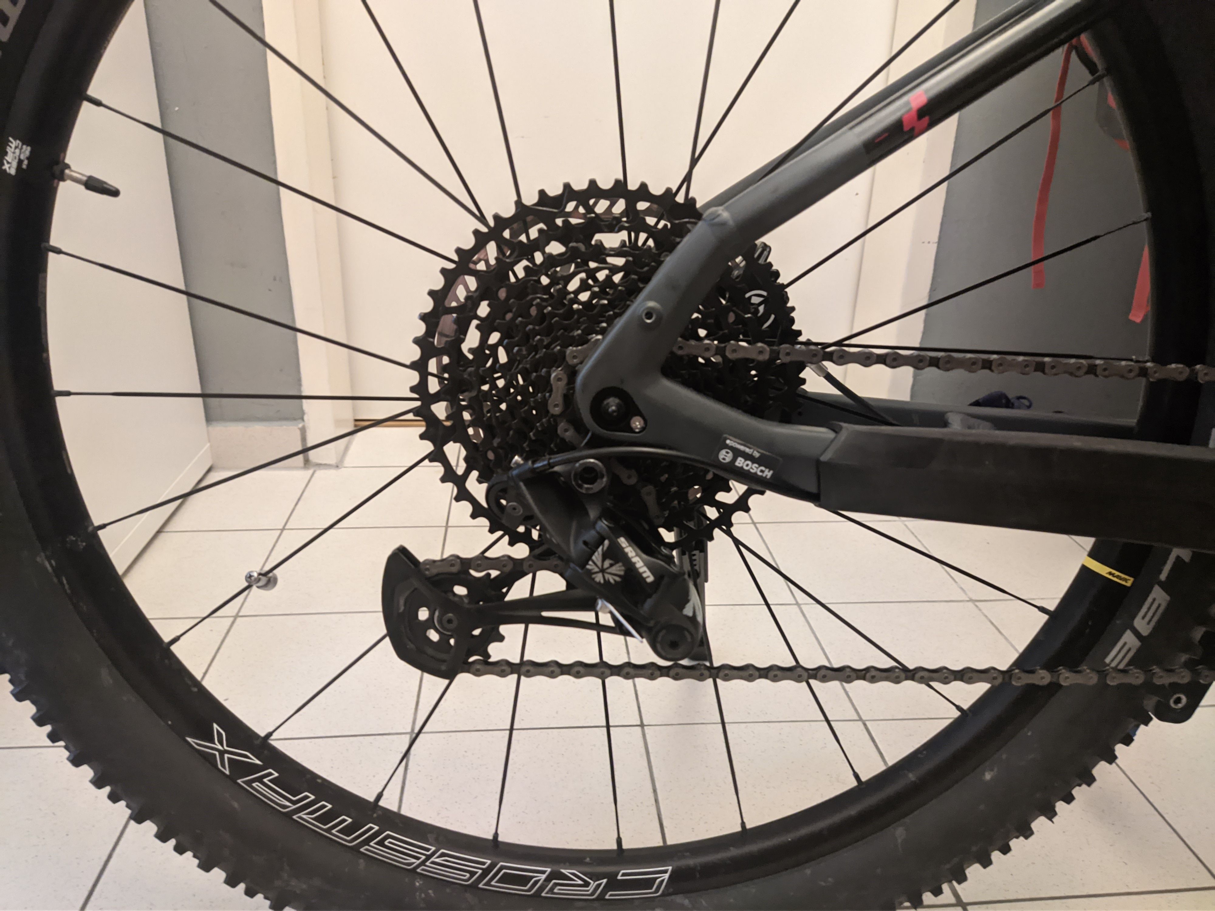

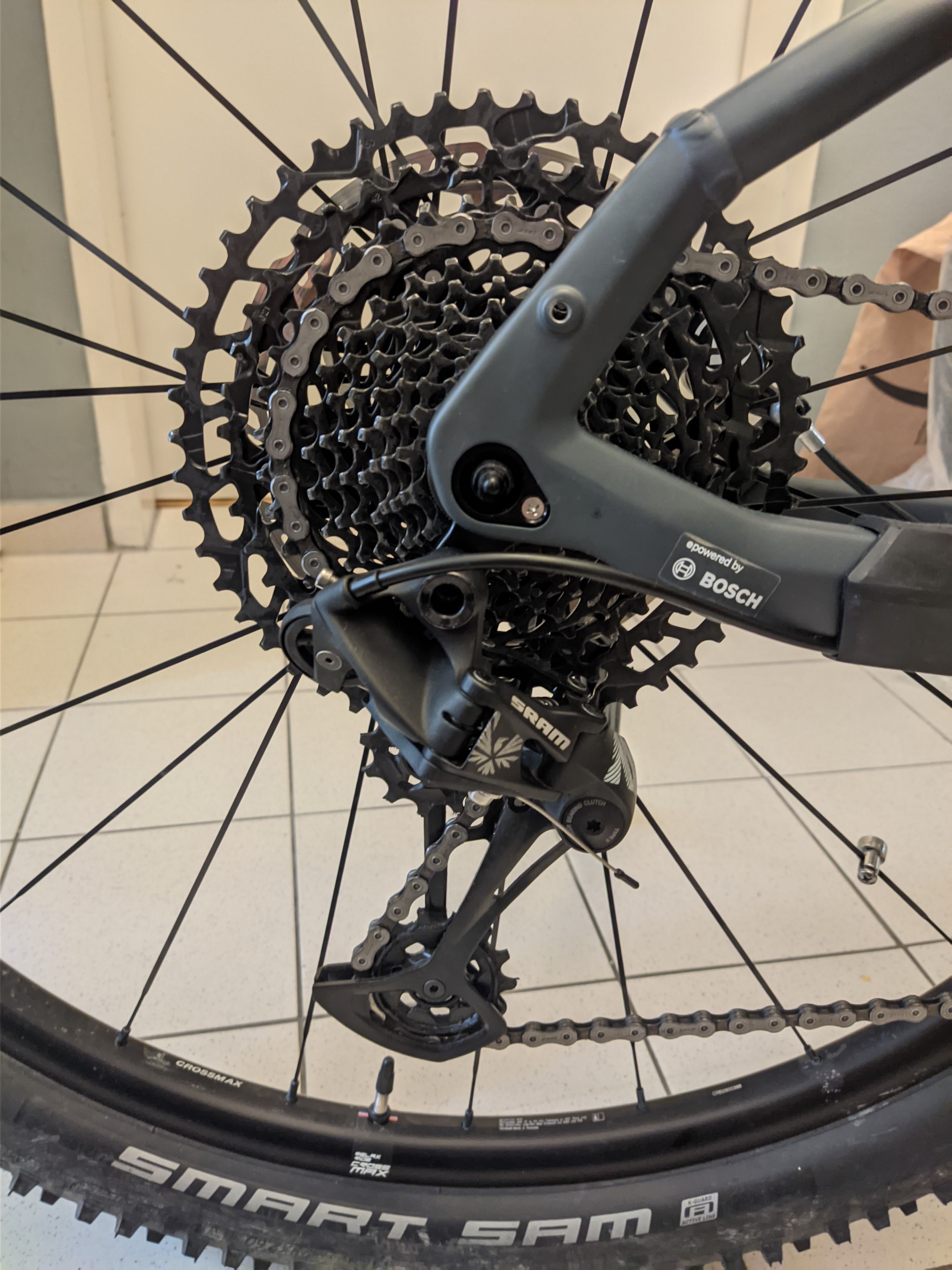

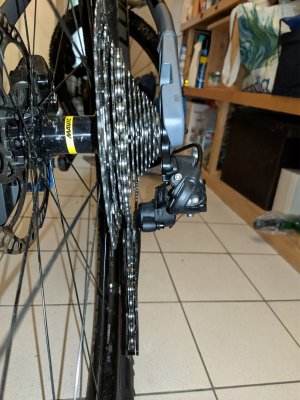

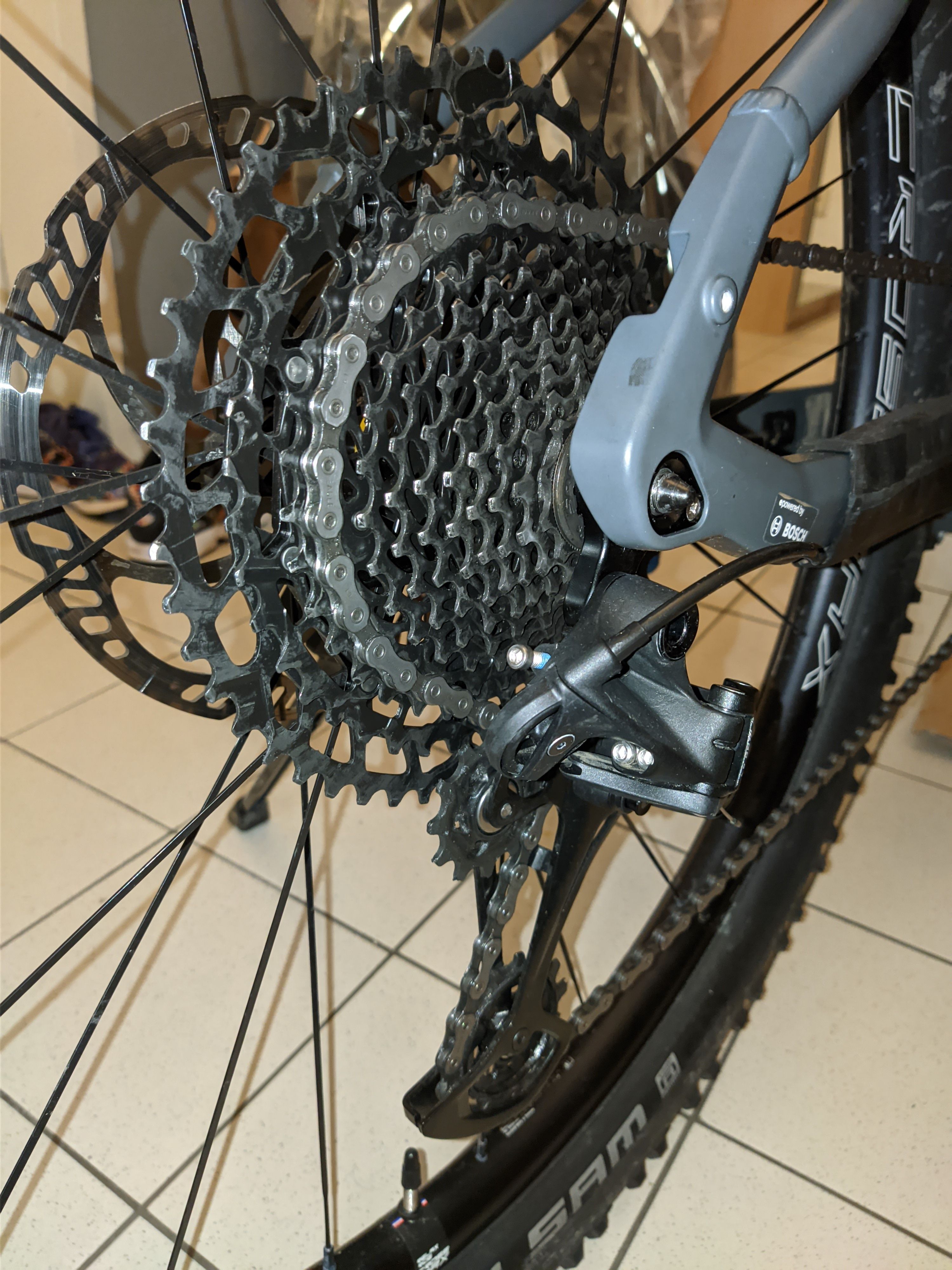

Mach mal aussagekräftige Fotos von hinten auf denen man die Kettenflucht erkennen kann und auch von der Seite. Es kann auch das Schaltwerk verbogen sein.
Seit wann hast du das Problem?

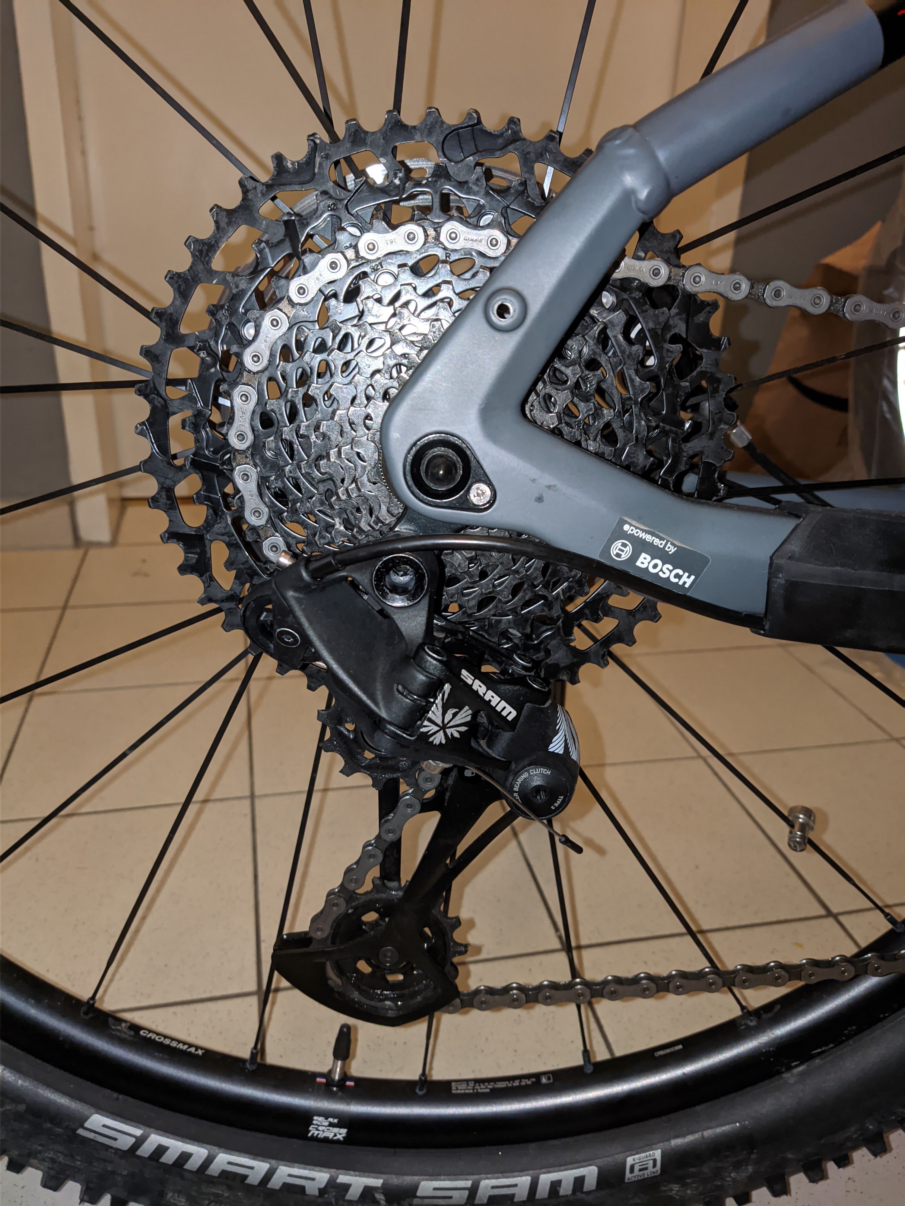

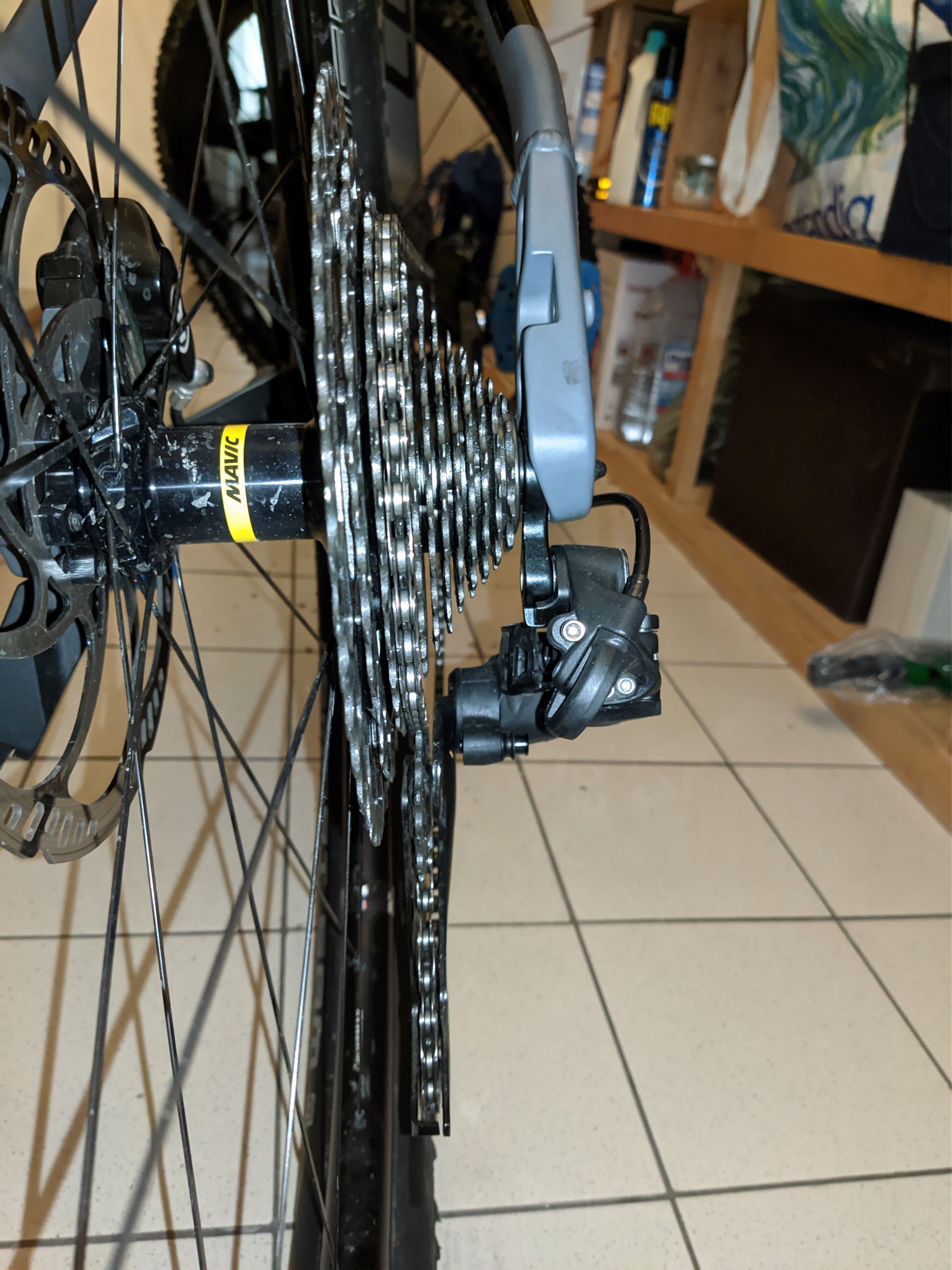

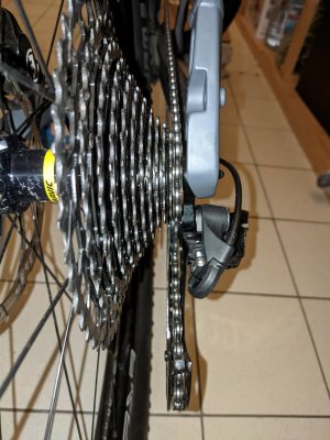

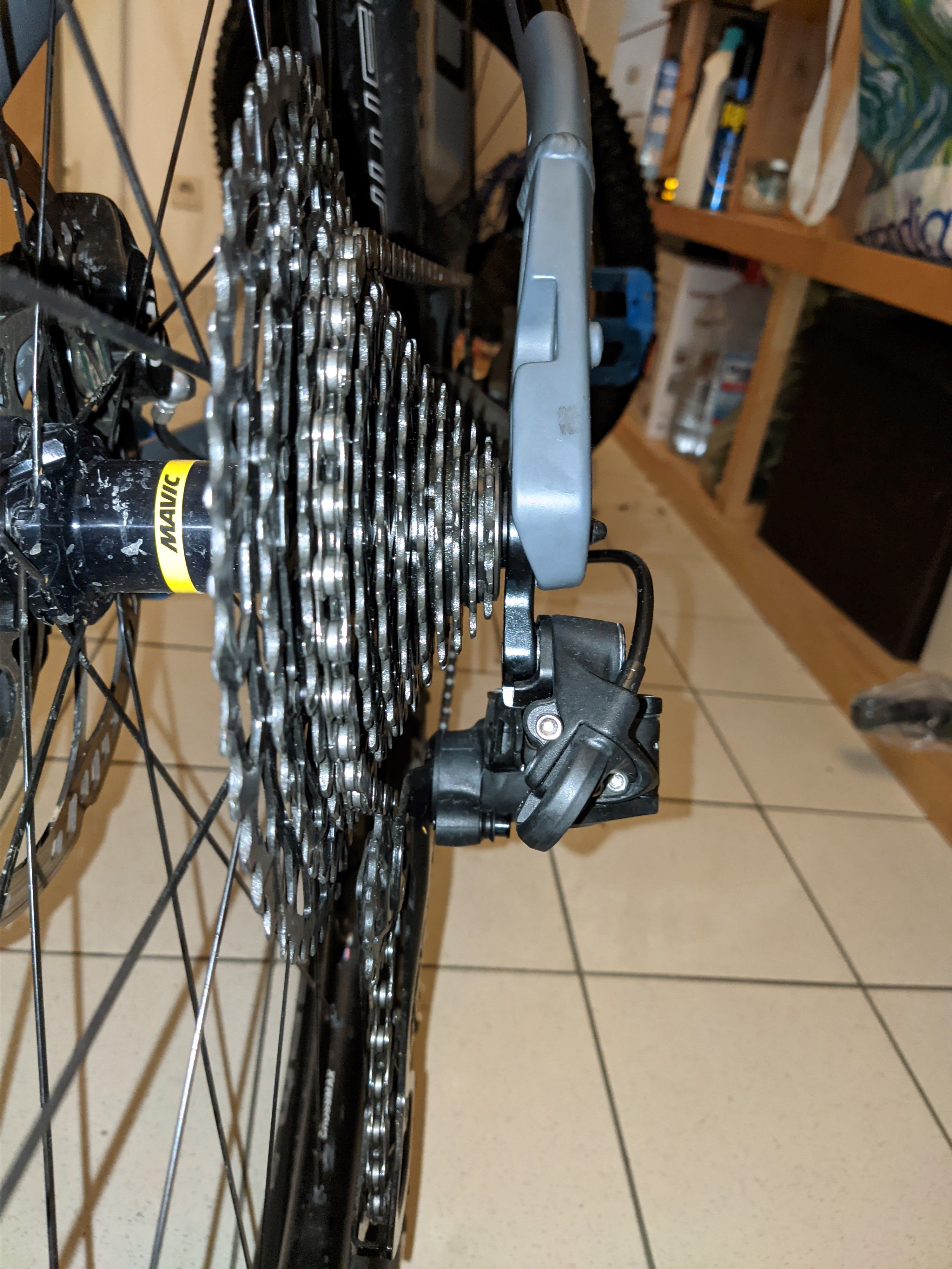

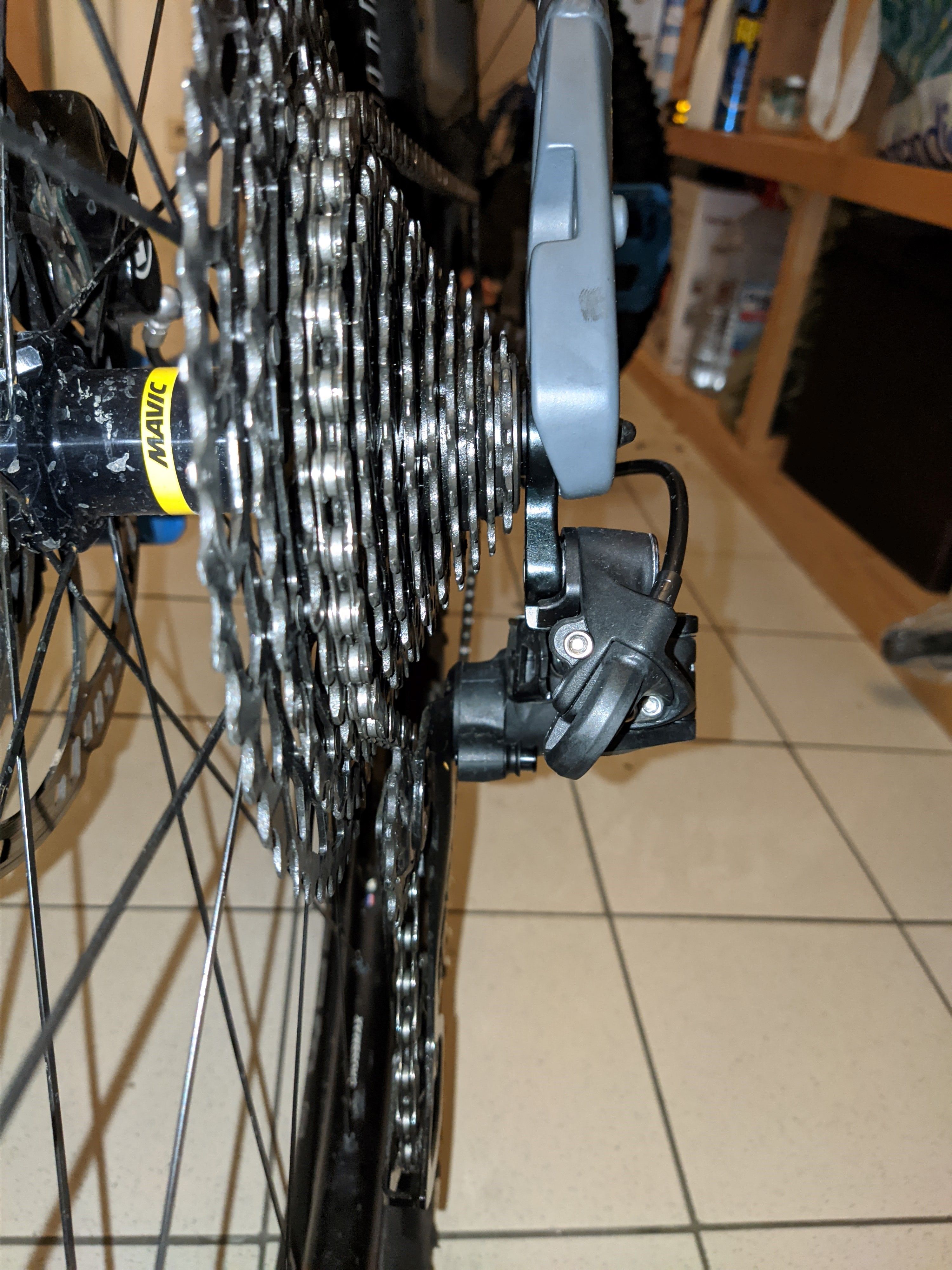

Hier mal ein paar Bilder. Ich weiß nicht genau wann ich es das erste Mal bemerkt habe. Ich vermute mal ab ca. 250km ist es mir aufgefallen habe es aber ignoriert und jetzt wollte ich die Schaltung mal neu einstellen. Besser als die 2 ratternden Ritzel bekomm ichs aber nicht hin.

Fotos sind aber primär vom 4. Gang.

Ja genau 11. und 9. Gang. Bei den Fotos habe ich die Gänge jetzt nicht drin gehabt. Alles original außer das Hinterrad und die Kassette ist neu, habe alles aber auch auf dem alten Hinterrad/Kassette probiert mit demselben Problem.
Der Spannarm des Schaltwerkes muss in den betroffenen Gängen in einer Flucht mit dem entsprechenden Ritzel sein und zwar in der Senkrechten wie in der Waagerechten. Es kommt tatsächlich vor, wenn ein kleiner Ast durchgezogen wird, dass anschließend nur eine Ebene in einem bestimmten Gangbereich betroffen ist.
Das Schaltwerk ist dann meist Schrott, weil wegen der vielen Gelenke ein Ausrichten fast unmöglich ist.
Das Schaltauge kann auch eine ganz kleine Macke haben und der Verursacher sein.
Ich kann das auf den Fotos nicht eindeutig erkennen. Auf Bild 5 meine ich eine Verwindung erkennen zu können aber es ist ja keiner von den betroffenen Gängen.

Hm, also mal in die Werkstatt Schaltauge/Umwerfer/Spannarm prüfen lassen?

Habe mir auch mal eine Richtlehre für das Schaltauge besorgt. War leicht verbogen, jetzt geht die Schaltung schon um einiges besser, nur am 2. kleinsten Ritzel rattert es noch ganz leicht. Ich schätze, das wird dann wsl noch an dem zusätzlich an der Montageschraube wackelnden Sram NX Umwerfer liegen wie hier beschrieben. Habe mir jetzt mal neue O-Ringe bestellt, da das Ersatz-kit im Moment nirgendwo zu bekommen ist. Werde nochmal ein Update geben wenn ich den O-Ring gewechselt habe. Ich hoffe damit hat sich das Problem dann erledigt.
