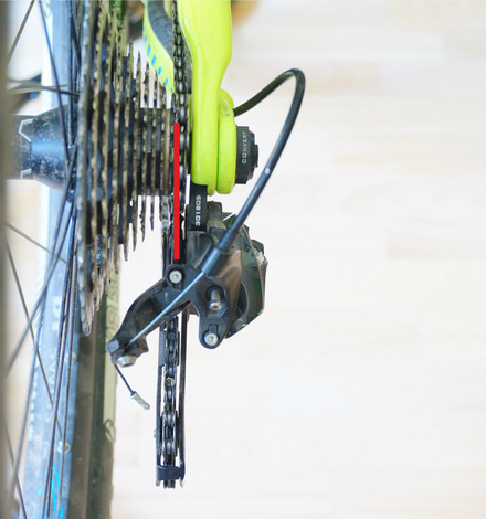

Vielleicht hab ich ja was an den Augen aber für mich sieht das immer noch schief aus.
Frage an die Profis: Ist das normal, dass die Schaltröllchen nicht senkrecht unter dem Ritzel stehen, sondern leicht nach innen hängen? Müsste das nicht eher so aussehen?

Frage: mir ist aufgefallen dass das kleine Führungsritzel nicht genau senkrecht zu der Kassette steht, sondern ein paar Grad vesetzt. Ist das normal?

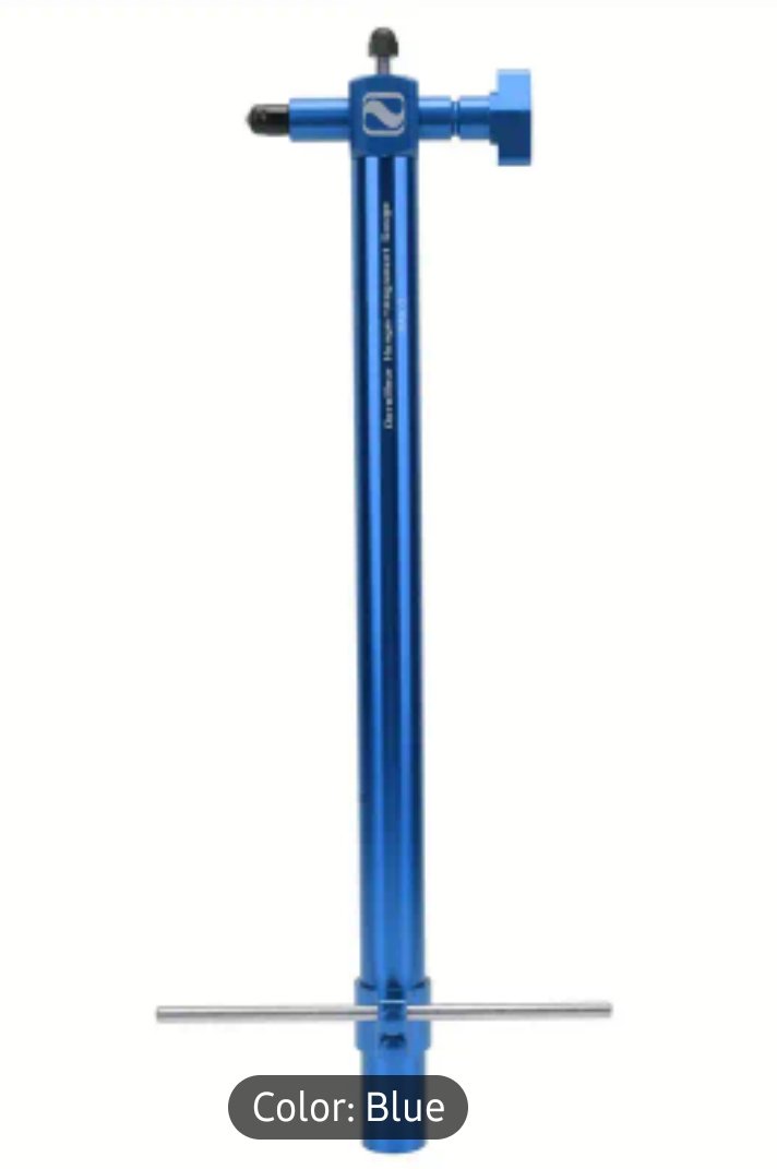

Nochmal genauer. Schraube das Tool ans Schaltauge, messe den Abstand zur Felge auf 3 Uhr, vergleichen mit 9 Uhr, das gleiche mit 6 Ihr und 12 Uhr, und passe dementsprechend durch leichtes Verbiegen den Abstand so an, dass auf allen Seiten der gleiche Abstand besteht.
Dann sollte die Felge aber auch nicht nur PixDaumen zentriert sein, sonst wird das ja auch nichts.
Ob Temu eine gute Quelle für Werkzeuge ist 🧐🥸?

Abgesehen davon sehen wir doch auf den Bildern die Schiefstellung des Schaltwerkes und der Röllchen.
Das Schaltröllchen muss unbedingt senkrecht in einer Flucht mit den Ritzeln stehen. Und es darf weder vertauscht, noch falsch herum montiert sein.
