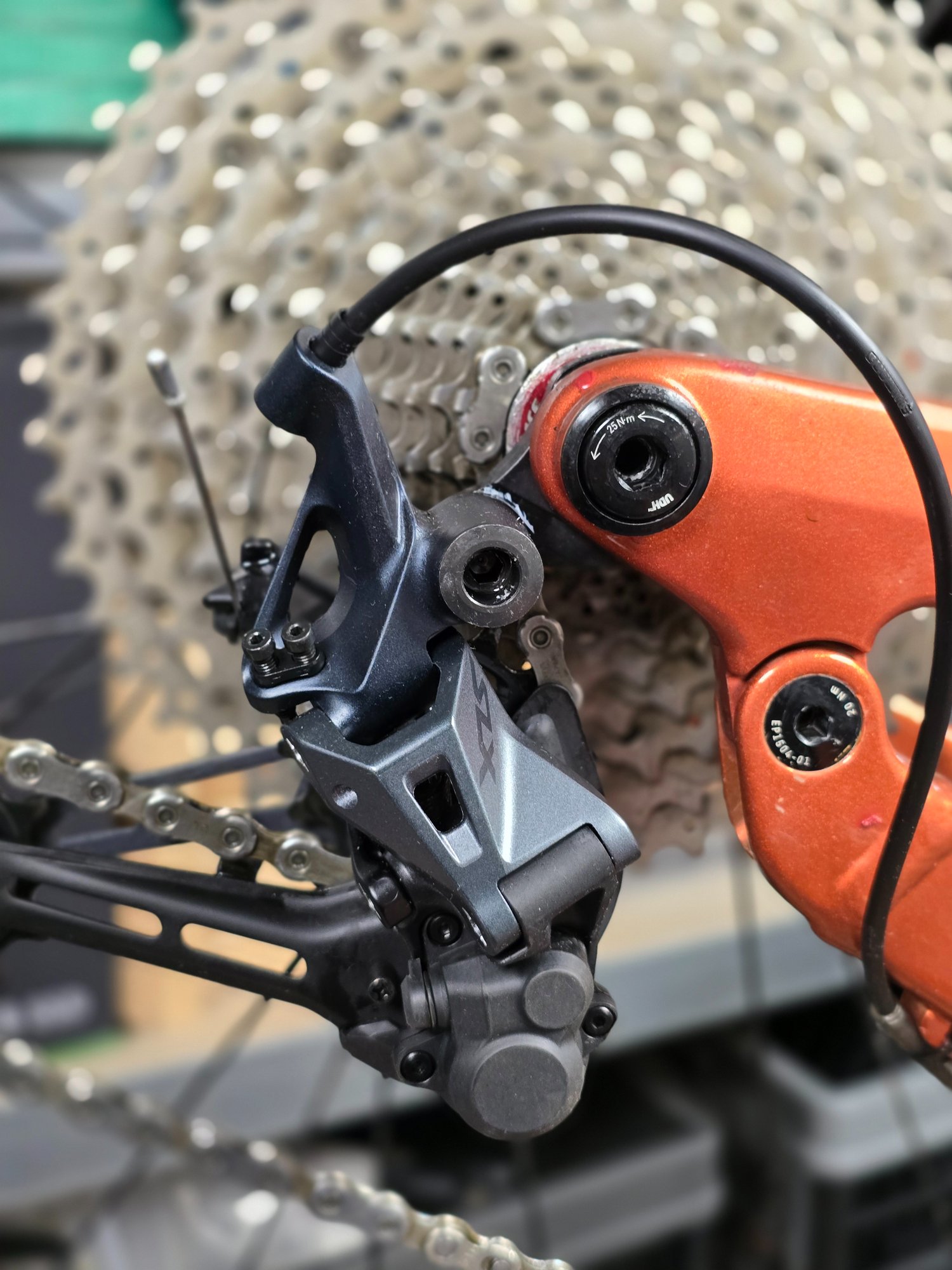

Abschlussbericht:
Erst einmal eine grosses Dankeschön an diese super Community für den regen Meinungsaustausch. Nur dank Eures Inputs habe ich den Spass und Mut gehabt, an der Sache zu bleiben und das Ding nicht zum Händler zu bringen. Auch wenn es wohl gleichviel gekostet und wohl länger gedauert hat, habe ich zumindest viel gelernt! 🙏
Es läuft nun alles wieder sauber (auch wenn es manchmal noch vom 5. aufs 4. Ritzel runter hakt), aber soweit ist alles prima.
Was nun getauscht wurde?
In der Reihenfolge:
1. Schaltzug Shimano (7€)
2. Schaltauge (15€)
3. Schaltwerk von Shimano XT (alt) auf neues SLX (35€)
4. Schaltschlauch Shimano (6€) mit Endkappen
Vielen Dank
Jochen
