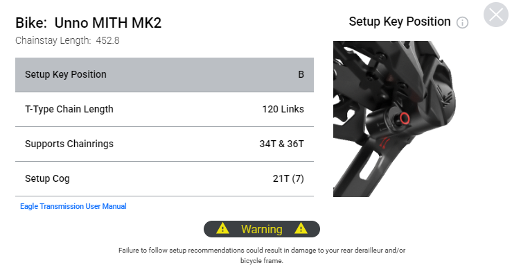

Fährt hier jemand ein S3 und könnte mir bitte seine Setup Einstellung des SRAM T-Type Schaltwerks nennen?
Meins ist auf A eingestellt. Laut AXS Rechner muss ich allerdings B nehmen. Ich bin verwirrt!
edit: laut dem grünen Forum ist A die Werkseinstellung.
B ist die richtige Einstellung, unabhängig von der Rahmengröße, da alle Schwingen die gleiche Länge haben. 120 und B
Ich sage es ja. Es ist verwirrend. Ich frage zur Sicherheit nochmal direkt bei Unno nach.
Ist bei deinem Mith B eingestellt?

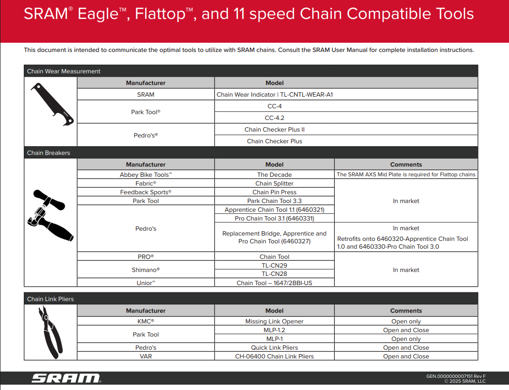

Hier noch eine Liste kompatibler Tools für die Flattop Ketten. Die Zange Unior 1720/4DP steht zwar nicht drauf, funktioniert aber auch.

Hatte es selber aufgebaut und in einem anderen Forum hatte derjenige auch bei Unno nachgefragt und die haben auch B bestätigt. Bei mir funktioniert es mit B tipptopp

The MITH should be set up using setup key B. Some of our bikes were originally set up with key A, but SRAM later informed us that this was due to an error on their side and that setup key B is the correct configuration.
While this is not a major issue, we do recommend changing it to setup key B.
Anleitung SRAM: https://docs.sram.com/de-DE/publica...on#hashItem=modi-des-transmission-schaltwerks
