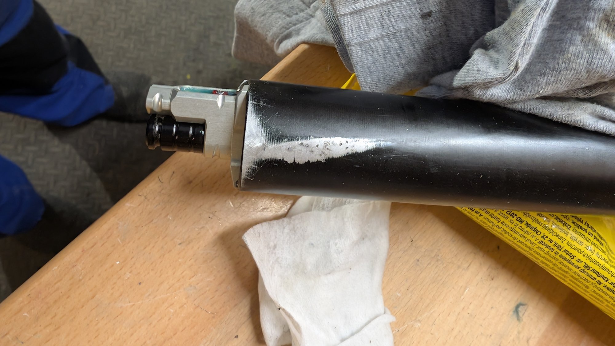

Also ich hab heute Vormittag eine Odyssee hinter mir. Wollte eigentlich nur die Leitung vom Dropper einmal rausziehen und alle 10cm ein bisschen Isolierband drumwickeln, damit die Leitungs nicht mehr so klappert.
Und weil ich die Sattelstütze ja die Tage mit Carbon-Montagepaste montiert hatte, hat sich dieser Keil verkeilt und ging nicht von selber los. Dadurch habe ich dann den Bolzen aus dem Keil gezogen, sodass der Bolzen nur noch drücken kann und nicht mehr ziehen zum "entriegeln". Hatte dann kurz Panik, dass ich die Stütze garnicht mehr raus bekomme. Die hat sich dann aber doch nochmal lösen lassen.
Als merkt euch, besser keine Carbon-Montage-Paste nehmen die so "fein-sandig" ist. Das Zeug hab ich benutzt: Carbon Pro
Dann wollte ich die Leitung durchziehen und habe so einen Draht zum zurückziehen dran befestigt. Der ging natürlich ab :triumph:
Im Endeffekt hab ich jetzt den Motor, Akku und das Display ausgebaut.

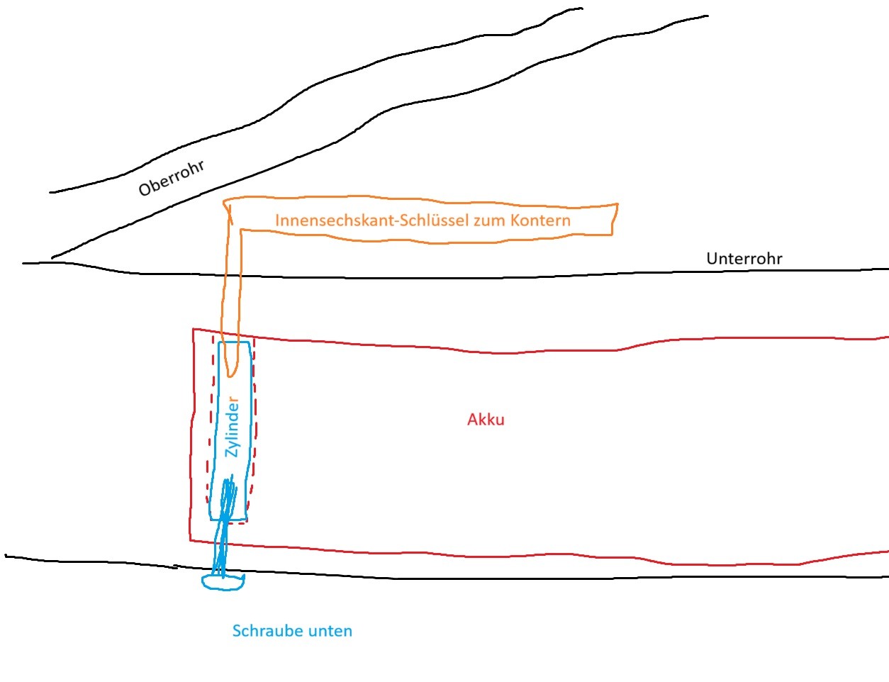

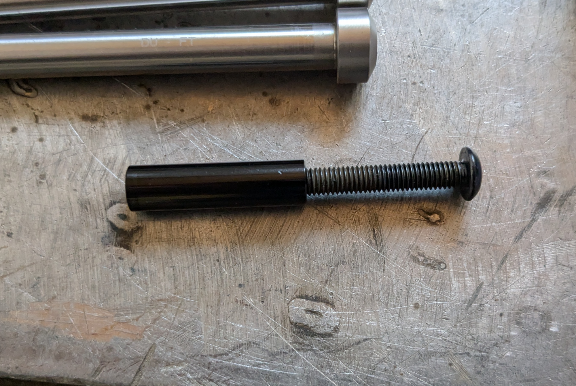

Der Akku ist auch nochmal ne Herrausforderung. Die vordere Schraube ist nämlich nicht direkt in ein Insert im Akku geschraubt, sonder hat eine Zylindrische "Konter-Schraube" die man durch das Loch was oben-vorne auf dem Unterrohr ist, gegenhalten muss...das muss man auch erstmal wissen. Deshalb dachte ich auch letztens das Insert würde durchdrehen...das ist kein Insert sonder dieser Zylinder. Junge junge.

Danke fürs Teilen! Das mit dem Kontern und Gegenhalten kann ich mir schwer vorstellen. Wie kommst du denn da dran? Habe ich es richtig verstanden? Du musst den Akku hereinstecken, denn die Hülse zwischen Akku und Rahmen ... Hä.
Frage für einen Freund :)

Ich hab mich mal mit Paint versucht 🤡
Der Zylinder wird in ein Loch am Akku gesteckt, dann den Akku mit dem Zylinder in das Unterrohr schieben. Dann ausrichten und die Schraube von unten in den Zylinder schrauben. Weil der Zylinder aber rund ist und einfach nur so in dem Loch im Akku "liegt" würde er ohne, dass man mit dem Innensechskant von oben gegenhält durchdrehen. Deshalb ist auch auf der Oberseite des Unterrohrs ein Loch mit einem Abdeckstopfen. Hatte mich schon gefragt was das soll...
Das bedeutet auch, dass man den Akku nur montieren kann wenn der Rahmen "richtigrum" steht. Also Motor unten. Sonst fällt der Zylinder nämlich wieder aus dem Loch am Akku raus und liegt im Rahmeninneren.

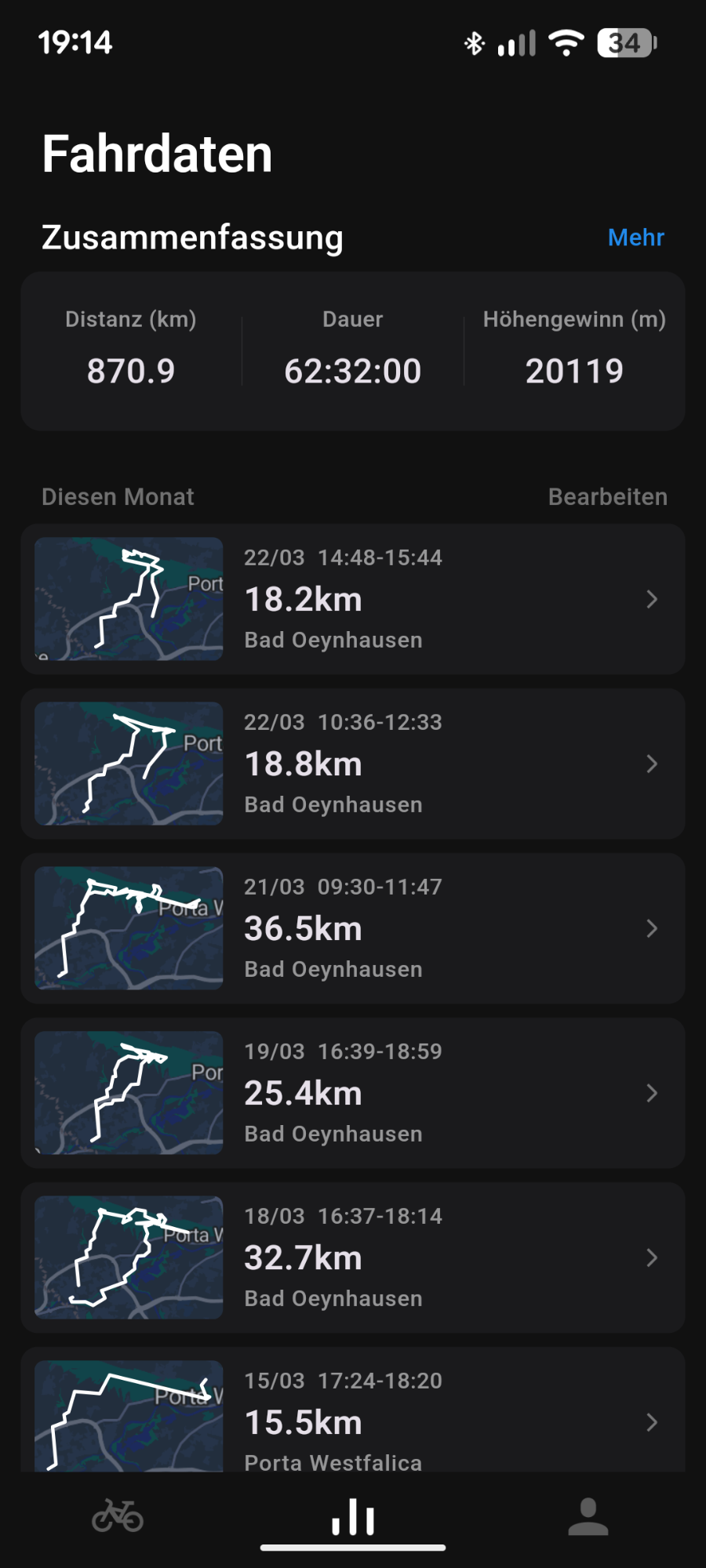

Und ich hab gemerkt, dass ich gestern auch die 20.000 hm Marke mit dem Unno geknackt habe!🤘
